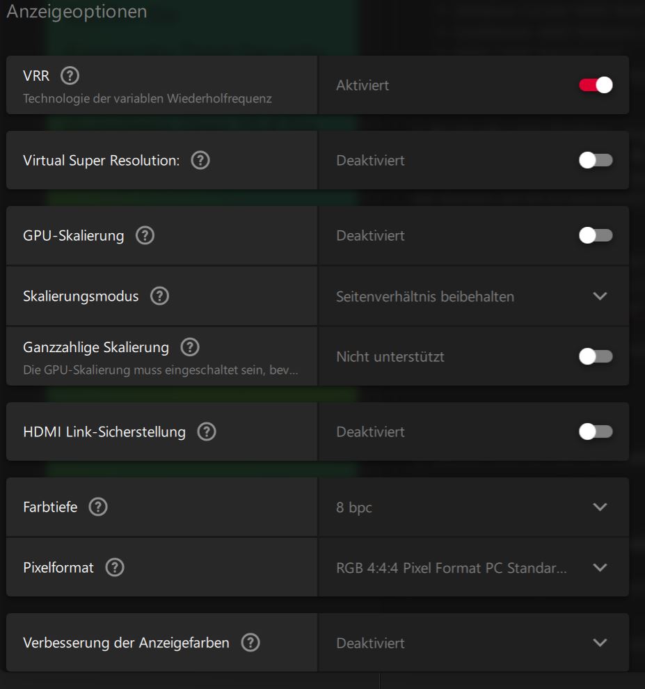

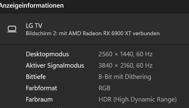

Die aktive Signalauflösung beträgt immer 3840x2160 in Windows, ganz egal was ich für eine Auflösung wähle. Das führt dazu, dass der Monitor auf 60 Hz beschränkt ist und ich auch 1440p nicht mit 120 Hz spielen kann, da er ein 1440p Signal einfach in einem 2160p Signal hochskaliert.
Ich nutze den TV trotz der 6900XT derzeit absichtlich im HDMI 2.0 Modus, um VRR nutzen zu können, was AMD ja immer noch nicht mit HDMI 2.1 kann. Daher die Begrenzung auf 60 Hz in 4K. Wie bekomme ich diesen verdammten Treiber dazu ein natives 1440p Signal auszugeben ohne das Signal hochzuskalieren?
Wenn ich in einem Spiel 2560x1440p 120 Hz Vollbild auswähle liegen auch dort immer immer 2160p 60 Hz an, obwohl 1440@120 ingame angezeigt wird und er in dieser Auflösung rendert.
Es scheint also ein Treiber Upscaling aktiv zu sein, was es definitiv nicht sein sollte.
Wenn ich den Desktop auf 2560x1440 120 Hz setzen dann liegen auch native 1440p an. Aber das bringt mir Ingame leider nichts. Sobald eine Vollbildauflösung aktiv ist, sind 2160 60 Hz aktiv, egal was ich dort einstelle.
