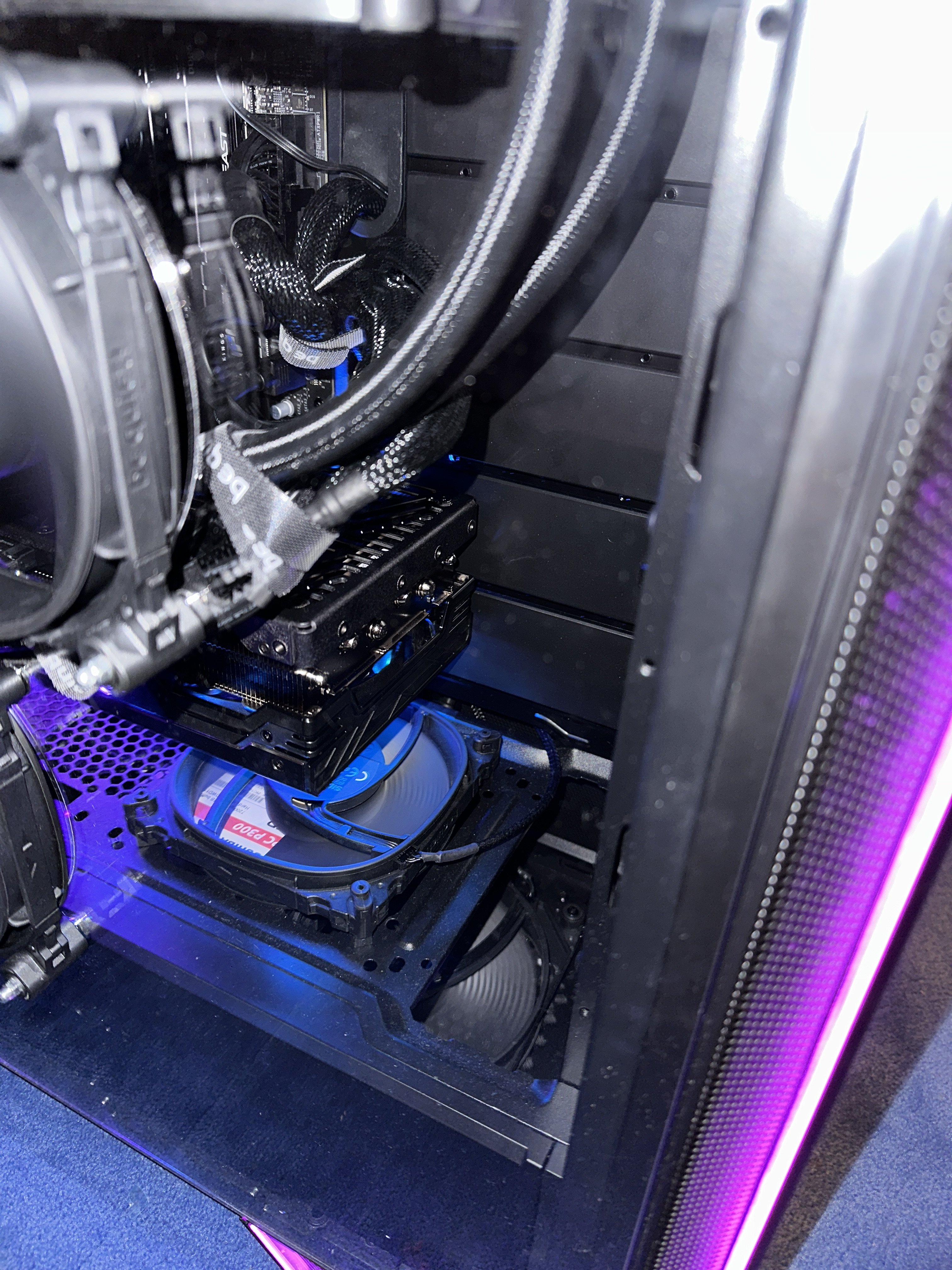

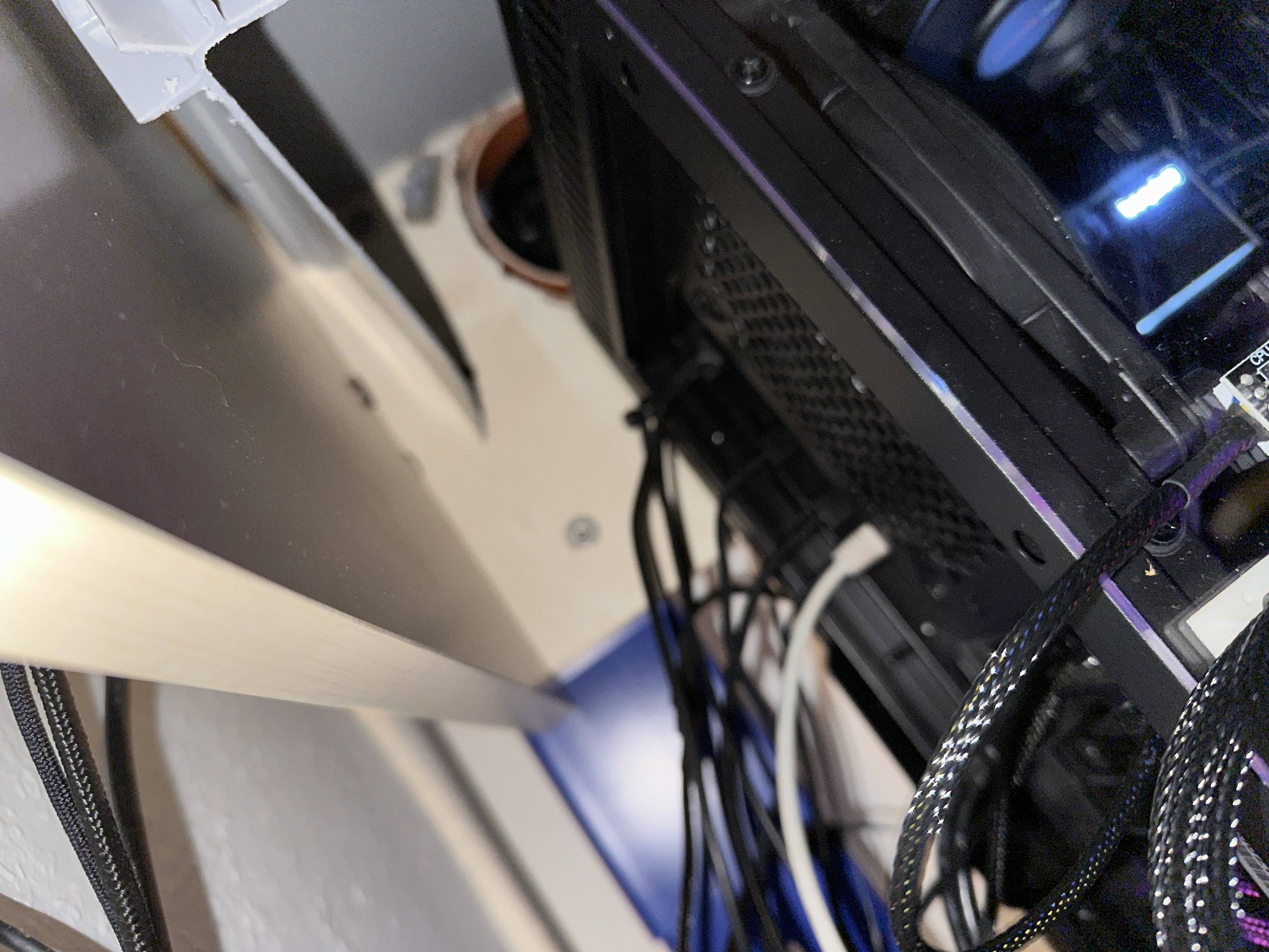

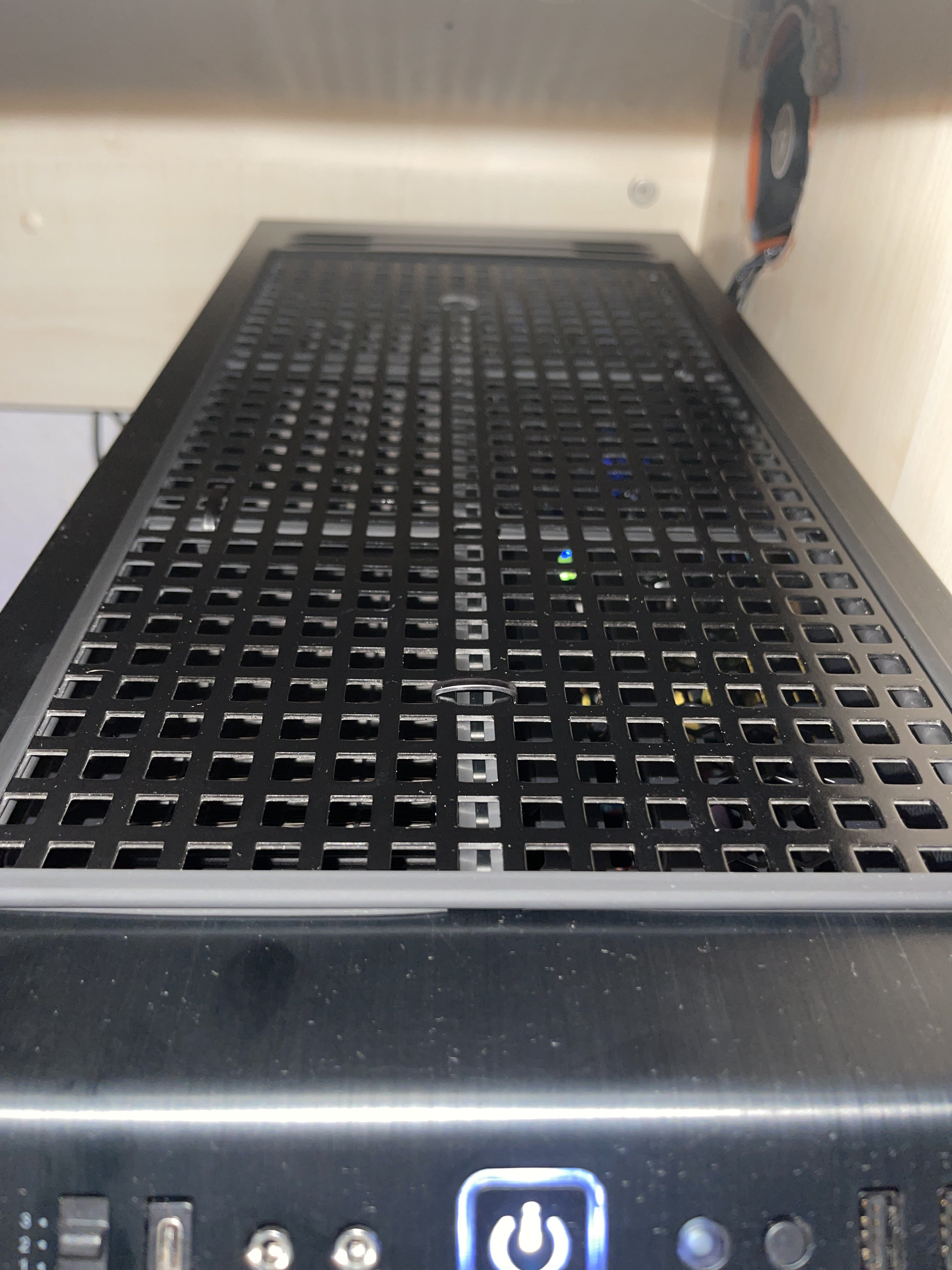

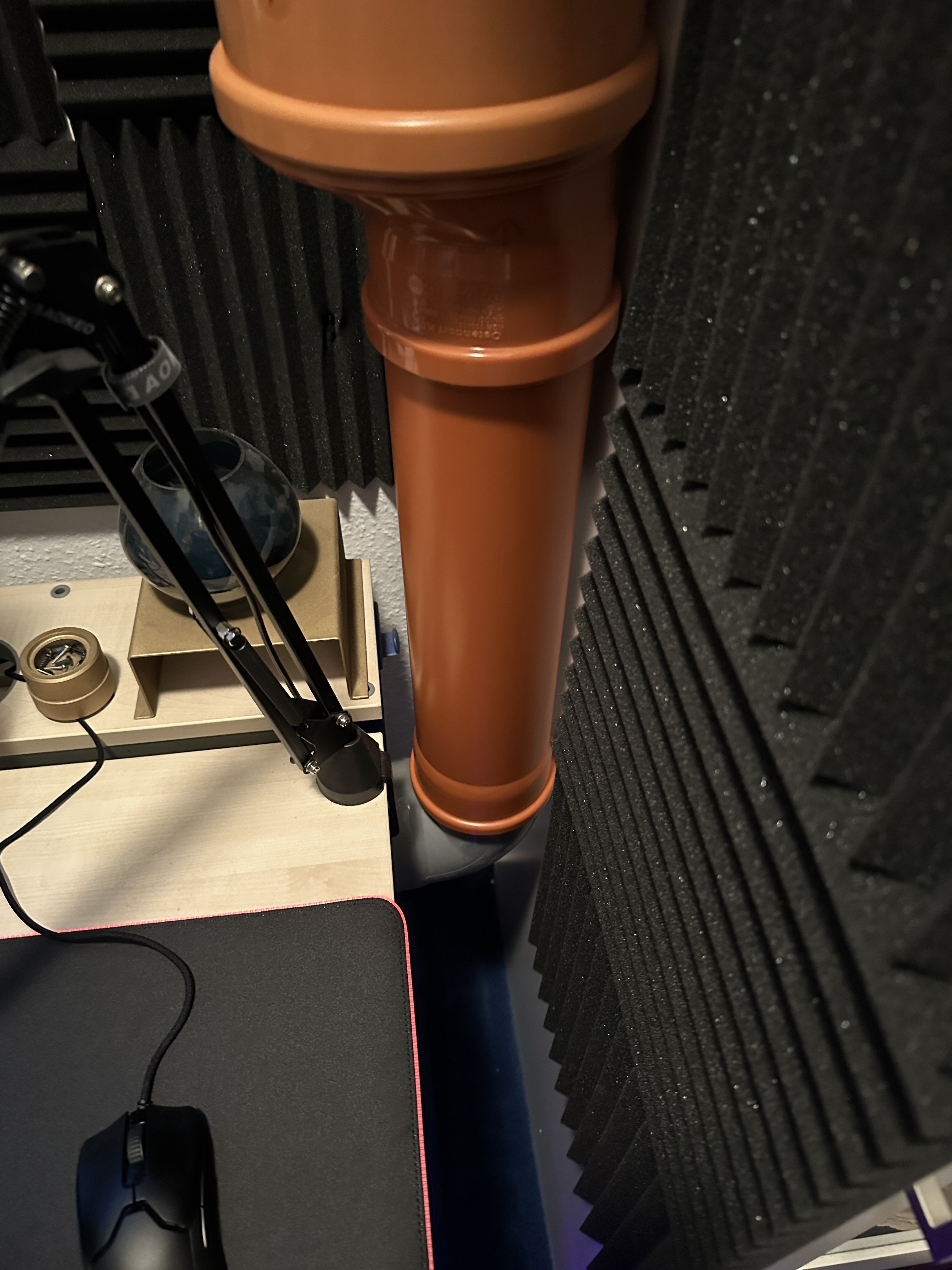

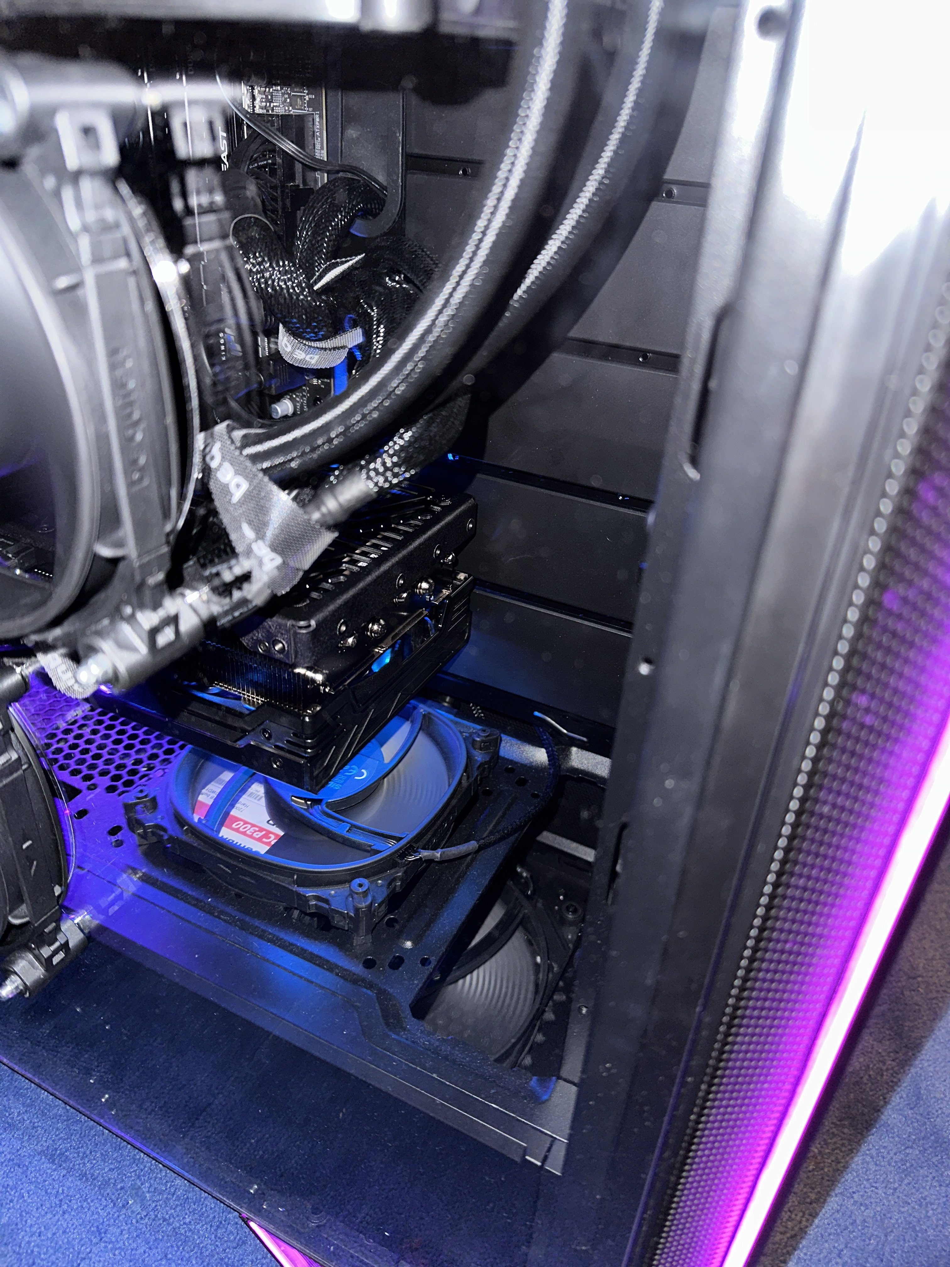

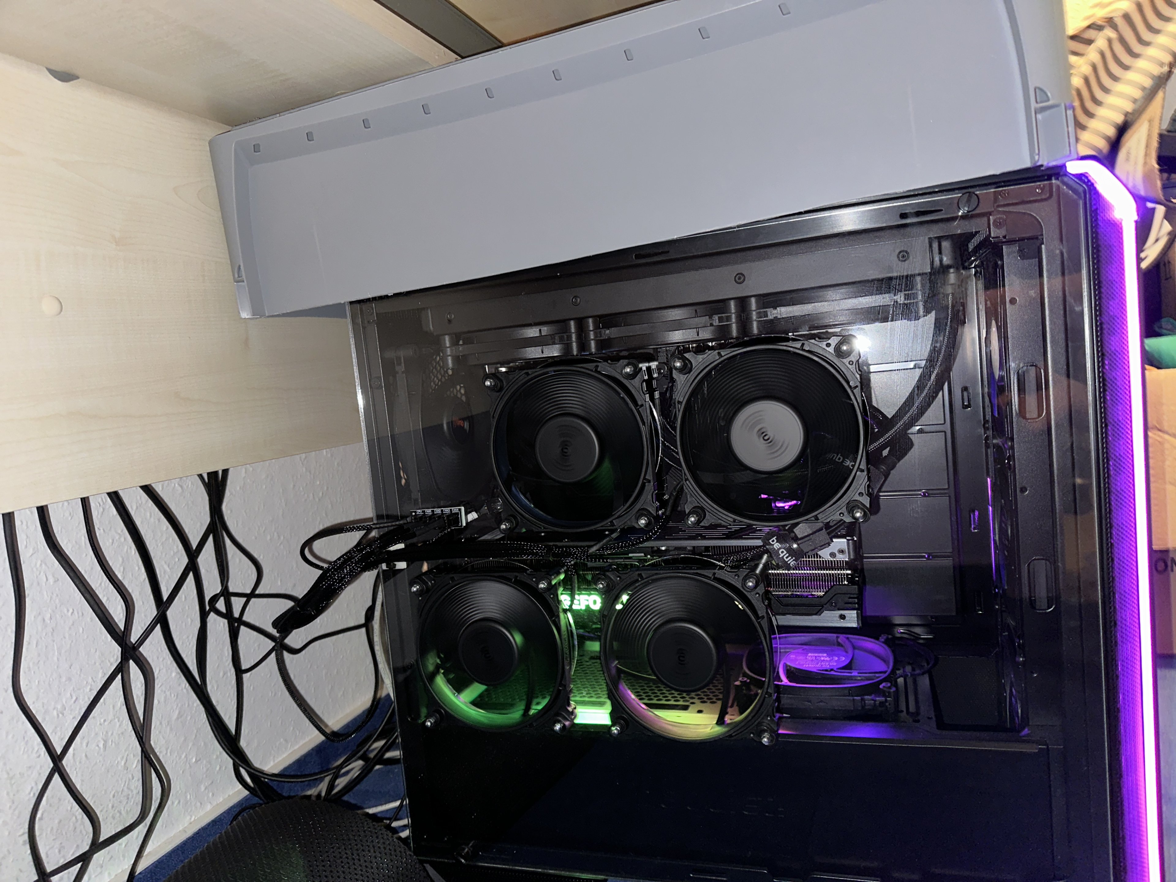

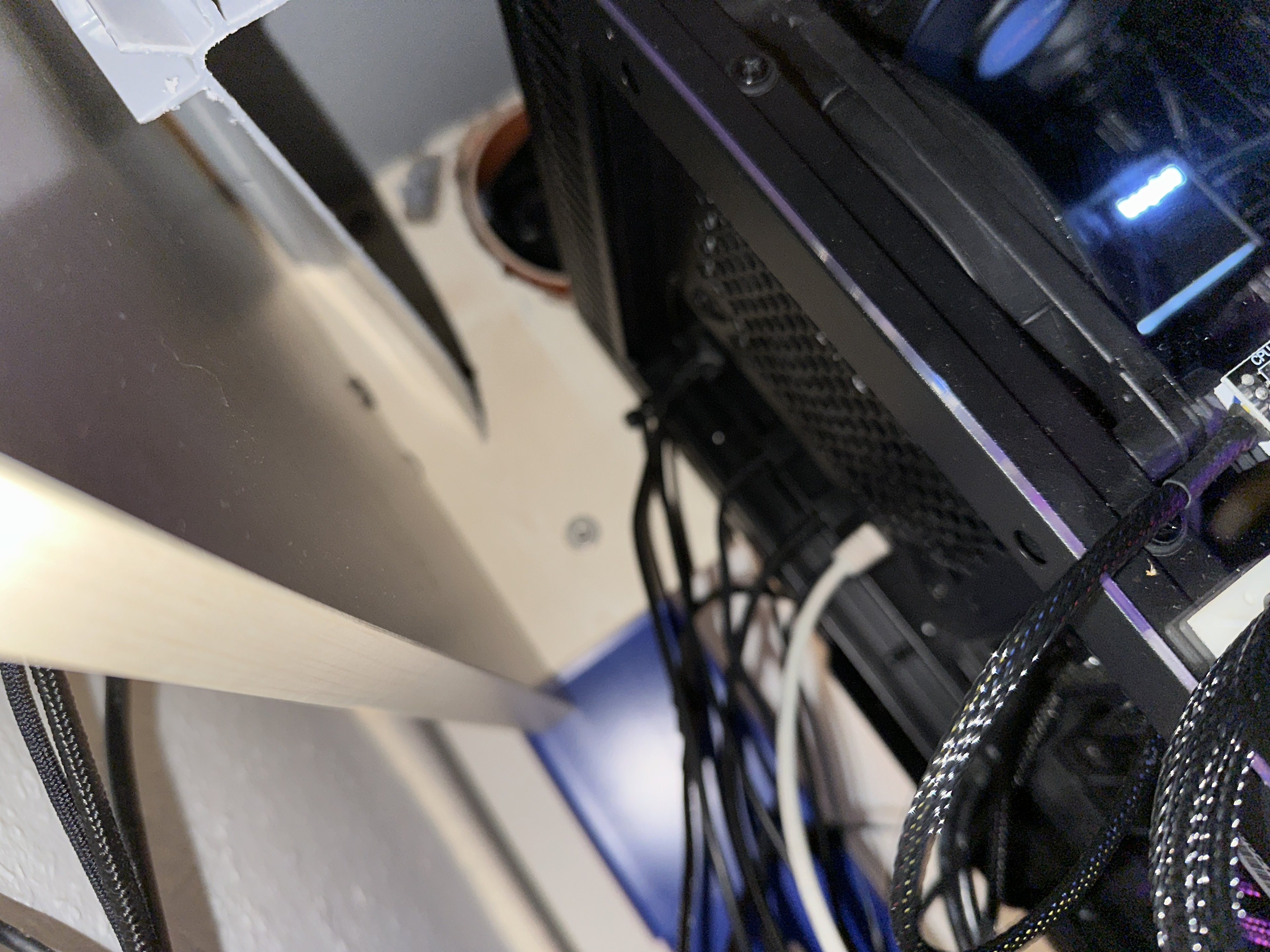

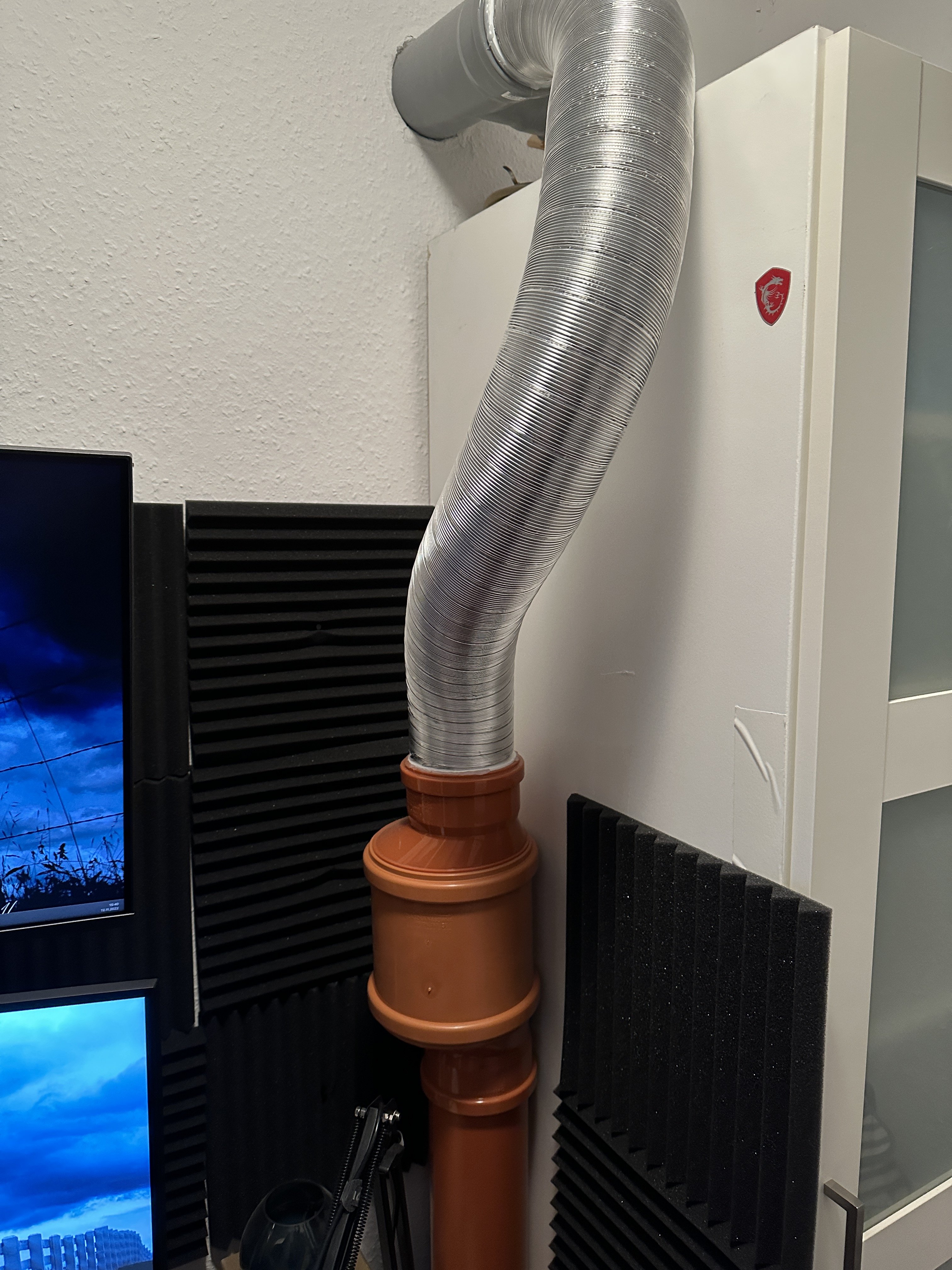

Hallo, mein Name ist Stefan und wollte mal mein Projekt Be und Entlüftung für meinen PC Vorstellen. Ich wäre über Verbesserungsvorschläge sehr dankbar.
Da mein Gamingzimmer nur 1,70x1,50m groß ist und es im Sommer dort sehr heiß wurde habe ich mich dazu entschlossen eine Entlüftung zu bauen. Wollte sie mit einfachen Materialien und „Kostengünstig“ realisieren.
Zum System selbst ein paar Daten.
Hauptmonitor : Samsung Odyssey G7 32“
2. Monitor : Samsung 32“
Maus : Razer Viper 8k
Tastatur : Razer Huntsman V2
Mic : Elgato
Kopfhörer : SteelSeries Arctis Nova Pro
PC:
Gehäuse - Darkbase 700 Seitenscheibe und Deckel modifiziert
Mainbord - Asrock Z690M PG Riptide DDR 5
CPU - I7 13700KF mit Bequiet Silentloop 360
Ram - 32 GB Kingston 5600 Mhz DDR 5
SSD - 1 TB Kingston NVme
Grafikkarte - RTX 4090 Palit Gamerock
Netzteil - Bequiet 1000W Straight Power 11
Gehäuse Lüfter 10x Bequiet

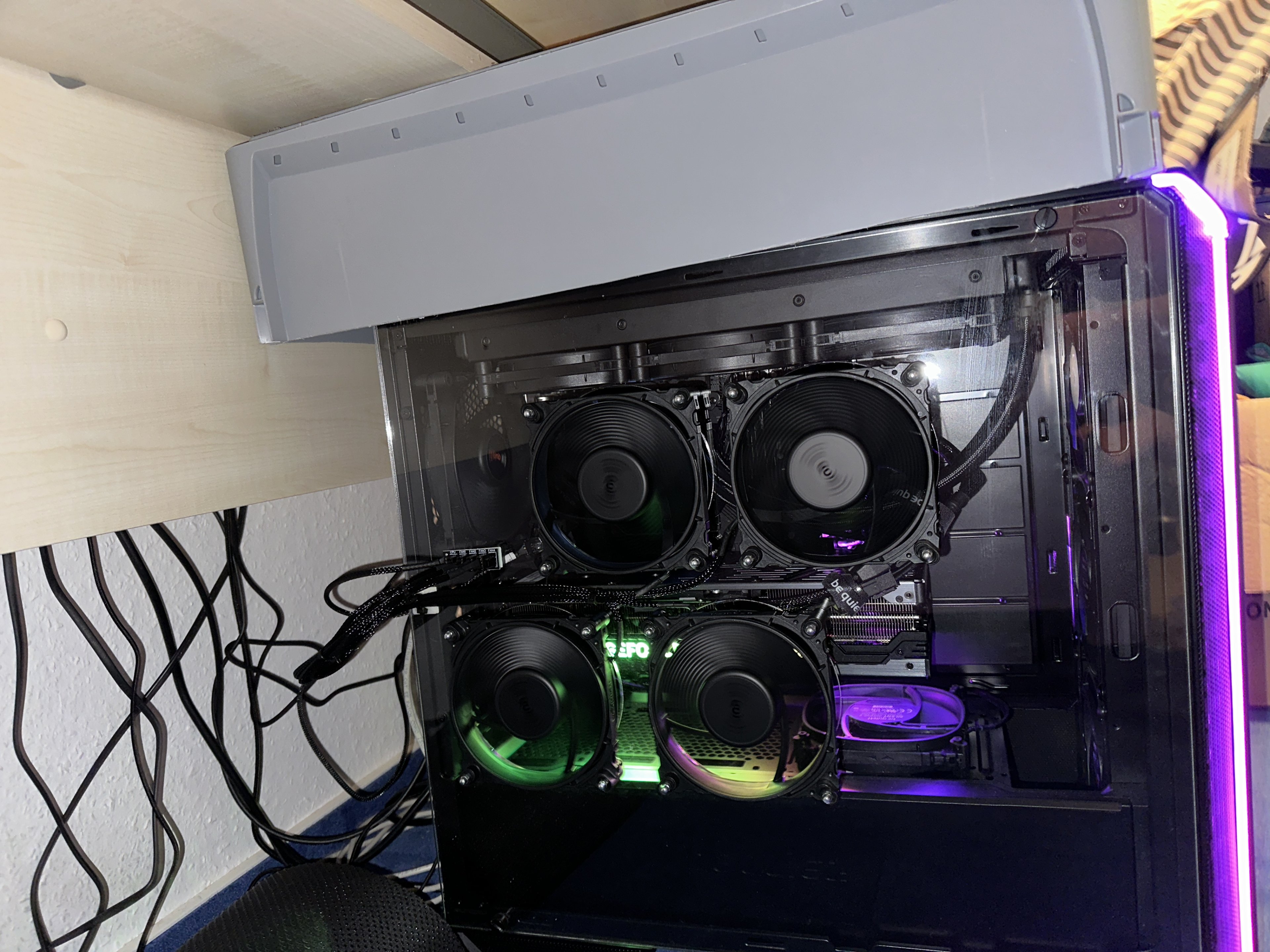

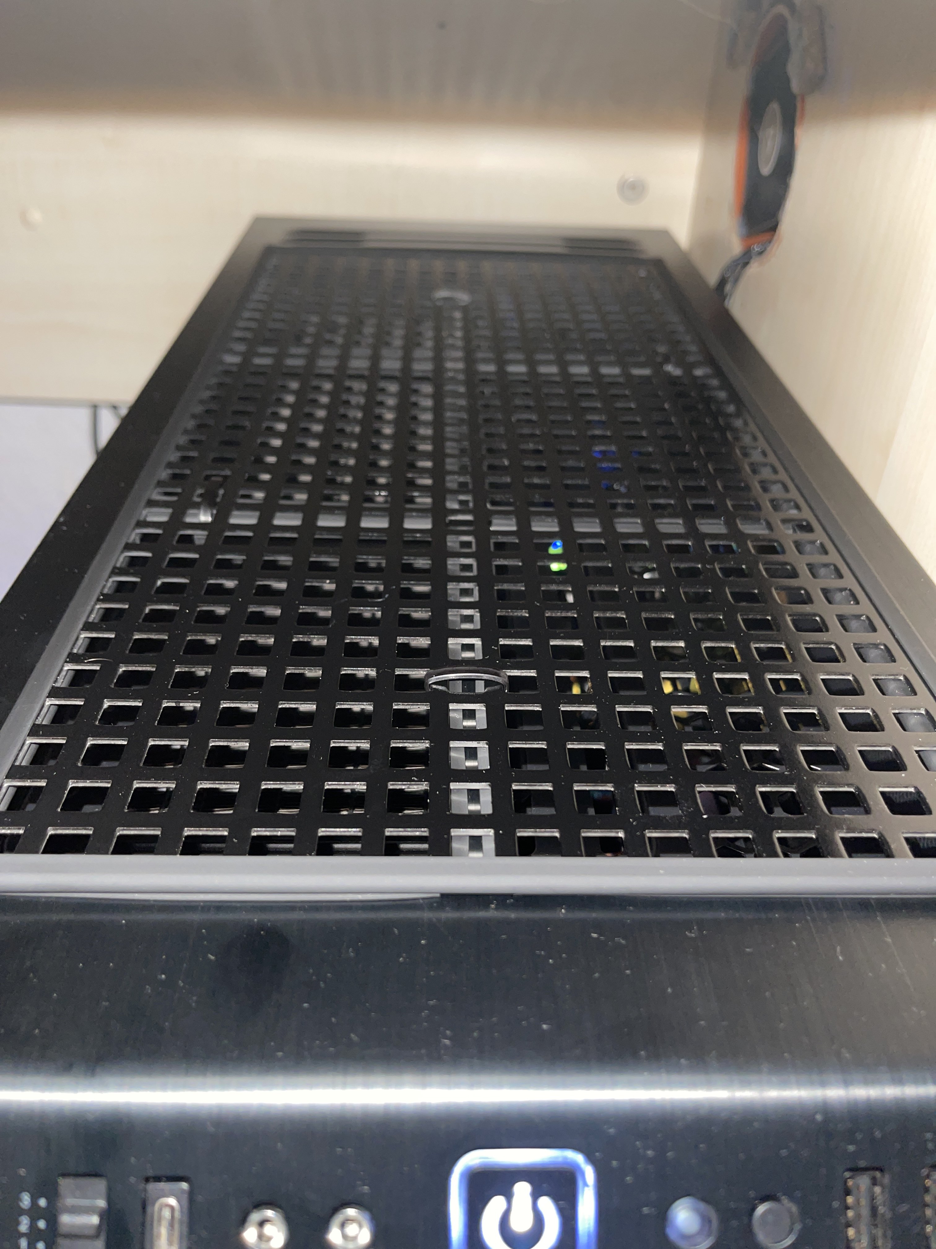

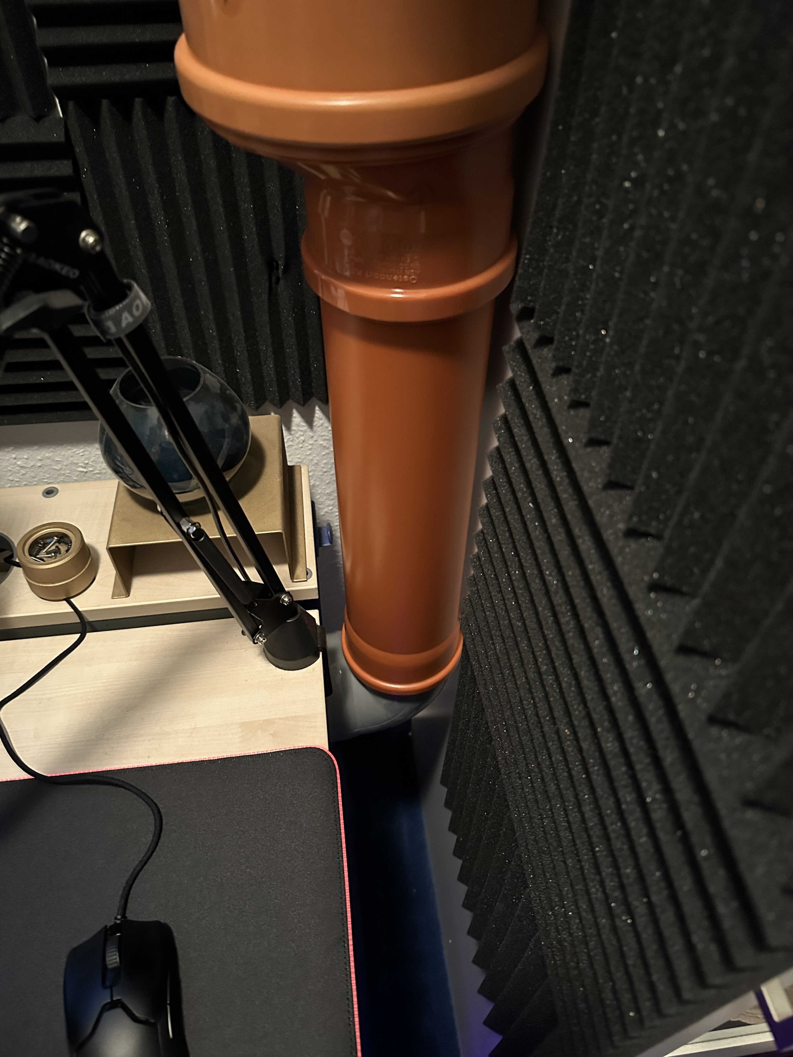

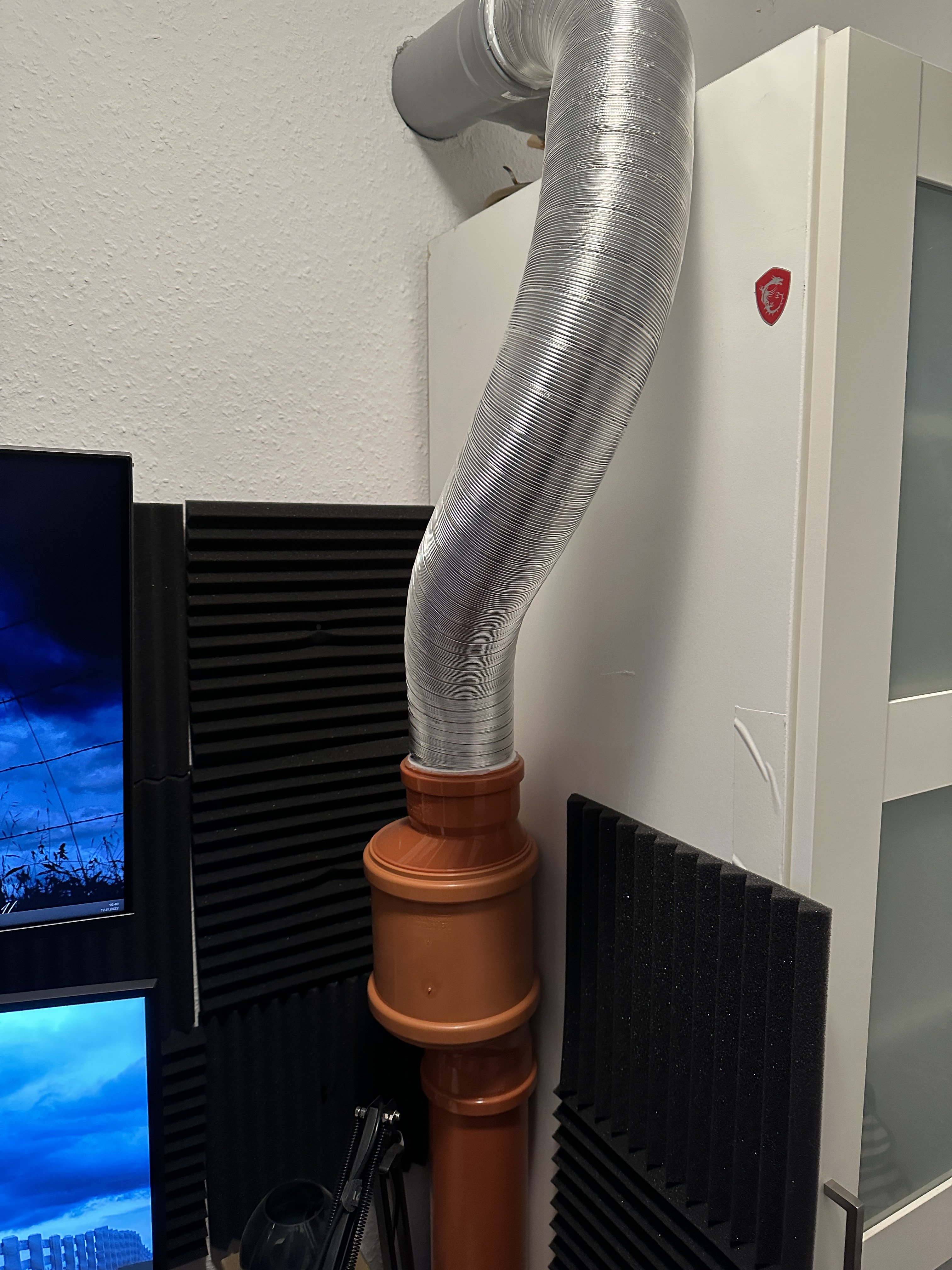

Für das Abluftsystem sind 3x 80mm Lüfter unten im Ansaugrohr verbaut. In der Mitte in der Reduzierung/Vergrößerung sind 2x 140mm Bequietlüfter verbaut. Als „Trichter“ zum Sammeln der warmen Abluft habe ich eine Kiste aus dem Baumarkt genommen.
Für Anregungen und Verbesserungsvorschläge wäre ich Dankbar 😉

Erstmal sehr cool, aber ich habe keine Ahnung ob das so funktioniert wie du es dir vorstellst. Hast du nicht noch einige Öffnungen am PC wo warme Luft einfach entweicht? Dann sollte ja auch das Rohr etwas warm werden und Wärme abstrahlen. Wieviel warme Luft wird wirklich nach draußen transportiert? Eine einfachere Lösung wäre wohl einfach eine Klimaanlage für den kleinen Raum zu installieren. Durchbruch für Abluft hast du ja schon.
Interessant wird es dann im nächsten Sommer. Jetzt im Winter willst du ja eigentlich die warme Luft behalten bei den Heizpreisen.
Vermutlich wär die bratenden schönste Lösung ne Klimaanlage, für kleiner Räume reicht es auch ne günstige.
Brati23 schrieb:
Woher kommt die Frischluft?
Kondenswasser kein Thema?
Frischluft im Sommer durch einen Lüfter der vor der offenden Tür steht. Kondenswasser habe ich bisher nicht festgestellt
Ich hatte eine Klimaanlage die aber zu viel Strom verbraucht und eine zu geringe Kühlleistung hatte.
Und meine Freundin hat gemeckert weil die so laut ist. Also ist eine Klima leider keine Option
Der hintere Lüfter bringt die Warme Luft nach außen. das Rohr wird in der Tat sehr warm, wenn man das flexible Alurohr abnimmt kann man einen warmen Luftstrom feststellen. Hatte das schon so etwa im Sommer und der Unterschied mit und ohne Abluft ist Extrem. Ohne hält man es dort nicht aus aber mit der Abluftanlage kann man dort dort mit kurzer Hose gut sitzen.
In dem Raum sind immer irgendwie um die 20Grad
Kann ich mir nicht vorstellen, bei der Raumgröße kühlt dir eine 9000BTU Klima bei dem Raum ganz sicher über 7°C runter und das tut sie bei mir bei 32m².
Ohne Temperatur Messwerte der "Frischluft" glaube ich nicht dass es kühler wird bei der Abstrahlwärme die du so oder so haben wirst. Alleine du als Person in dem kleinen Raum heizt du schon den Raum auf.
Was heißt eigentlich "im Sommer wurde es sehr heiß?" Auf welche Temperatur willst du kommen?
Reaktionen: Fujiyama
Ich habe nie die Temperaturen gemessen aber wenn dir mit dünner kurzer Hose der Schweiß an den Beinen runterläuft dann ist das zu warm. Die Lüfter brauchen ja nur ein paar Watt und ich finde die Temperatur im Sommer noch recht angenehm. Nächsten Sommer sollte es noch besser werden da jetzt die 4090 mit UV echt sparsam und effizient ist. Auf jedenfall besser als meine 3090ti vorher.
Ob ne Lüftung was bringt wenns draußen sehr warm ist halte ich für fraglich.
Ich vermute wohl das es dann am schlausten ist auf Gaming zu verzichten oder richtige Kühllösungen zu verbauen.
Welche Etage ist das? Hast du die Möglichkeit kalte Luft aus dem Keller als Quelle zu benutzen?
Mir ging es auch eher darum die Warme Luft nach draußen zu bekommen. Das Zimmer hat leider kein Fenster. Auf zocken verzichten? auf keinen Fall 🤣
Das ist im Reihenhaus 2. Etage. Das Zimmer ist nur über den Flur zur erreichen und wie gesagt kein Fenster.
Warme Luft nach draußen, aber woher soll die kalte Luft herkommen?
Die „Kalte Luft“ kommt vom Flur wo sie ein Ventilator ins Zimmer bläst. Im Sommer ist die Badtür und das Badfenster offen. Zu den kalten Jahreszeiten geht auch so ohne Lüfter und Fenster auf.
