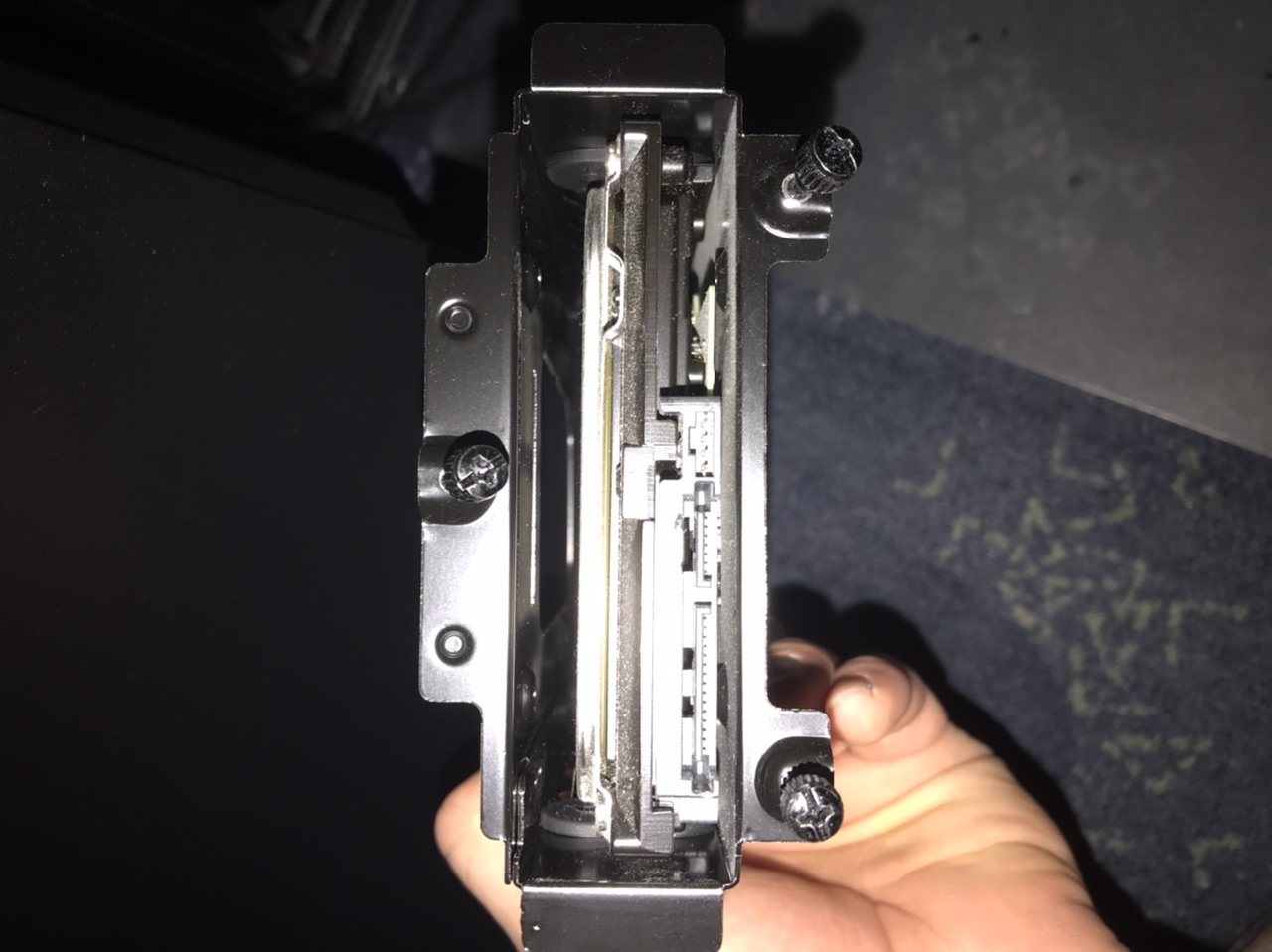

Wie kann man die HDDs denn am besten abpolstern? Die befinden sich ja in den Käfigen... Bild folgt...
Edit: nach aufschrauben des Rechners kommen die Geräusche eindeutig von den HDDs

Dann könnte der Käfig nicht richtig gesessen haben.
@Phil-DE Das dachte ich mir, dass die HDDs die Übeltäter sind. Ich hatte monatelang dasselbe Problem. Vielleicht kannst du probieren, unter der HDD eine Art Schaumstoff zu platzieren(??). Eigentlich sollen diese Gummiringe, wo die Schrauben sind, die HDDs entkoppeln, das reicht aber leider oft nicht.
Du kannst im Internet nach Entkoppeln von Festplatten suchen und diverse Methoden oder Anleitungen finden. Bei mir hat nichts geholfen.
