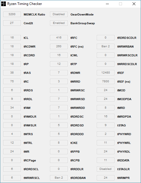

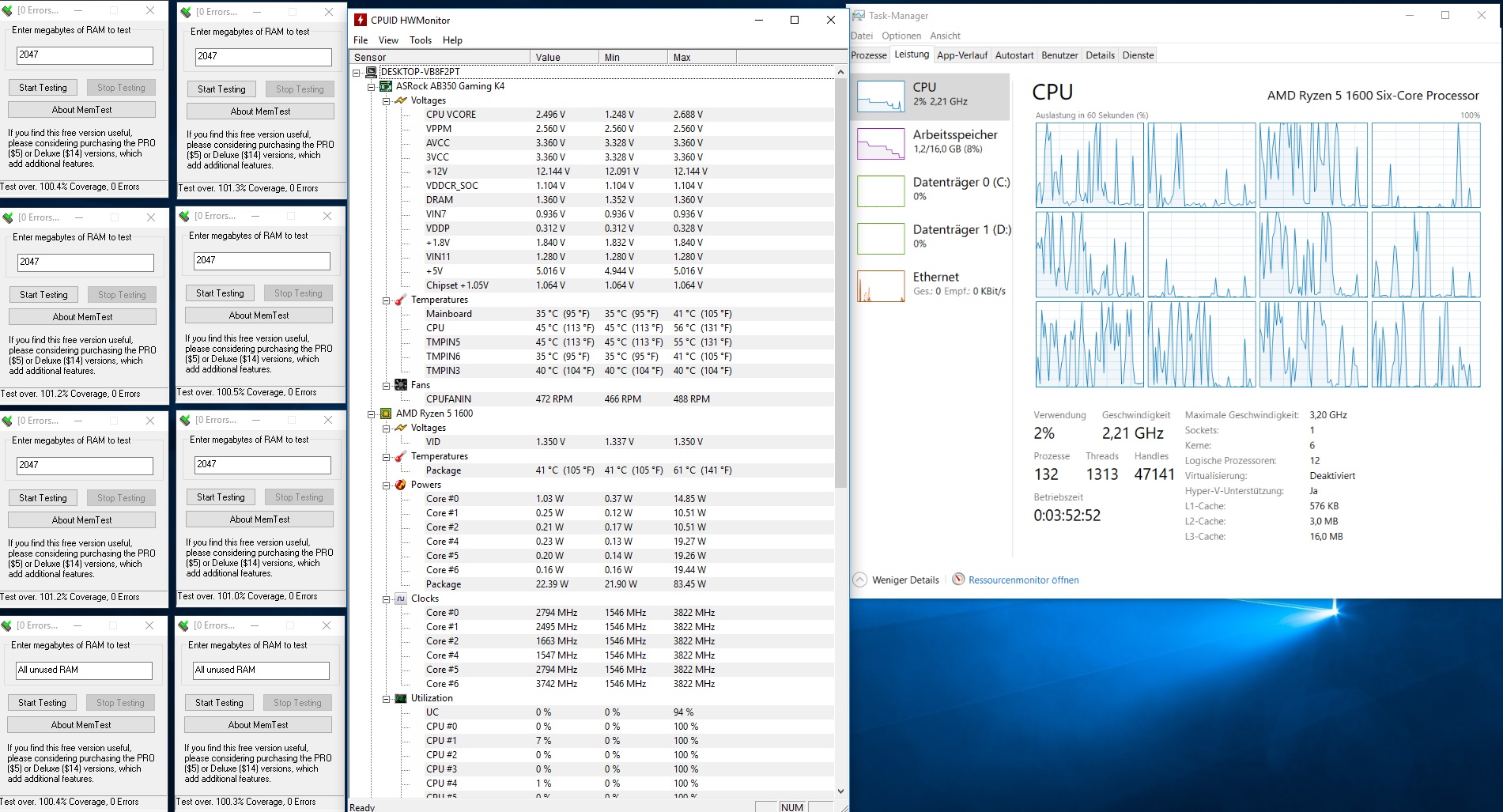

diamdomi schrieb:CPU: 1600
Takt: 3750 MHz über Ryzen Master Application
Vcore: 1,344V
RAM: Corsair CMK16GX4M2B3000C15
RAM Speed: 2933 MHz
Board: ASRock AB350 Gaming K4
BIOS: 2.6
Kühler: HR-02 Macho Rev. B
Prime95 : 68°C@1000 RPM (Zimmertemperatur: 23,5°C)
Nach ein wenig Testen komme ich bei 3,75GHz nicht weiter runter, ohne das der Rechner bei prime95 nach einer gewissen Zeit abstützt (einmal sogar nicht direkt sondern mit einem Bluescreen).
Konnte die CPU jetzt auf 3,7@1,3V@450RPM einstellen. Maximale Temperatur: 76°C
Allerdings habe ich ein interessantes Phänomen:
Nach ca. 15 Minuten prime95 ist 1C/2T nicht mehr mit 100% ausgelastet, sondern schwankt zw. 30 und 100% hin und her. Nach einer weiteren Minute passiert das mit 1/2T wieder. Danach gab es keine Änderung.
Würde auf eine Drosselung durch Temperatur oder zu viel Package Power tippen?
diamdomi schrieb:Nach ein wenig Testen komme ich bei 3,75GHz nicht weiter runter, ohne das der Rechner bei prime95 nach einer gewissen Zeit abstützt (einmal sogar nicht direkt sondern mit einem Bluescreen).
Hört sich eher nach RAM an. 76°C ist noch im Rahmen für Prime. Da sollte auch nichts drosseln.
- Mai 2009
- 7.541
Wurde der RAM somit zu warm oder hat zu wenig Spannung? Habe beim RAM aber nie etwas geändert außer das entsprechende XMP Profil zu laden.
EDIT: zu erwähnen ist außerdem, dass einmal prime95 nach ein paar Minuten abgestürzt ist
EDIT2: Hab die Timings geprüft - sieht alles normal aus. Lasse jetzt erstmal mit 3,5 GHz@1,237V (Standardspannung laufen).

diamdomi schrieb:Wurde der RAM somit zu warm oder hat zu wenig Spannung? Habe beim RAM aber nie etwas geändert außer das entsprechende XMP Profil zu laden.
Lass mal MemTest laufen und gucke ob es Fehler ausspuckt.
- Mai 2009
- 7.541
Habe wieder auf 3.75 GHz @ 1.35V gestellt und Memtest durchlaufen lassen.
Gab keine Fehler.
Hab mit den Einstellungen auch PUBG ohne Probleme spielen können. Wenn jetzt in prime95 (diesmal den Hitzetest) nichts verdächtiges passiert, würde ich erst mit dem nächsten BIOS Update mich an eine niedrigere Spannung/höhere Taktung machen - scheint aktuell ja zu laufen.
EDIT: Rechner hat sich nach etwas über 10 Minuten verabschiedet
Die Einstellung ist also nicht prime-stable. Schiebe es mal auf das Ryzen OC Tool, die BIOS Version, anderen Einstellungen oder einen sehr schlechten Chip. Bleibe jetzt erstmal bei 3,5 GHz@1.237V
Gab keine Fehler.
