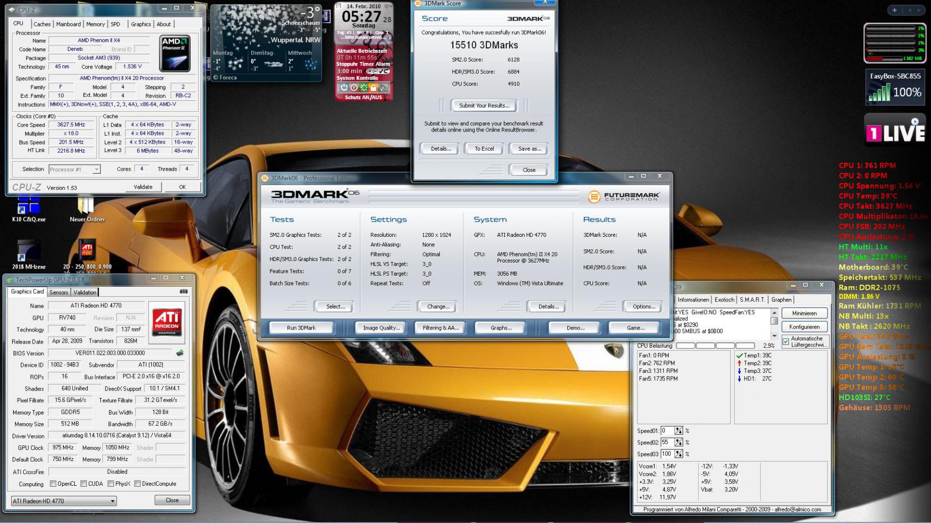

Aber deine CPU Leistung im 3D Mark 06 ist immer noch extrem schlecht,4900P hatte ich ja schon mit nem Phenom II x3 720 @ x4 bei 3,6GHz.
