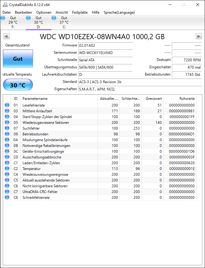

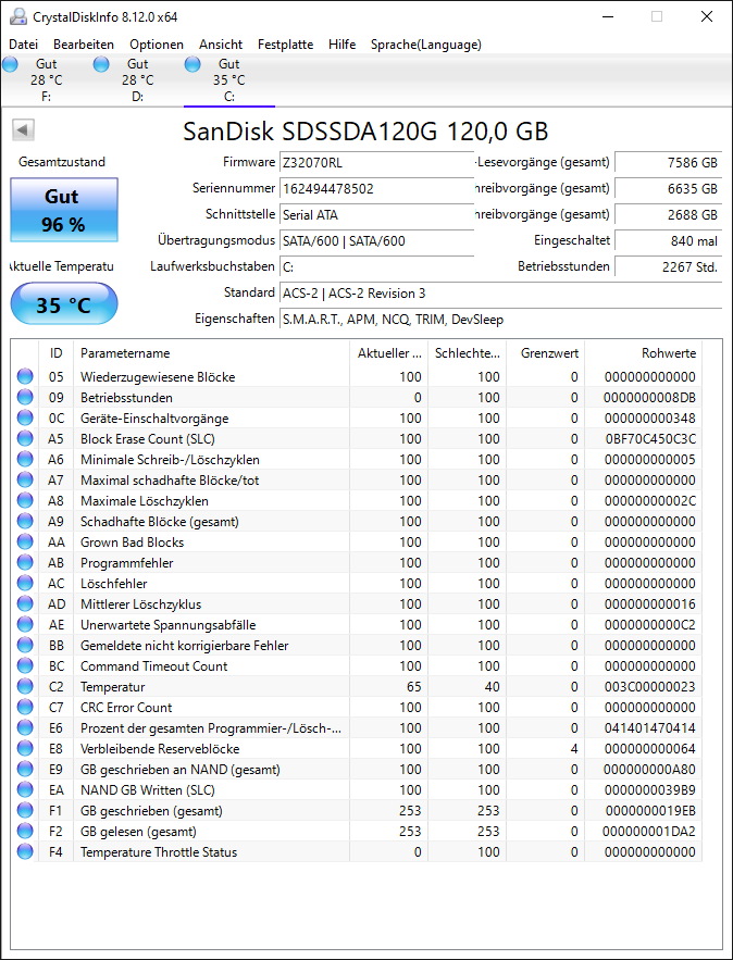

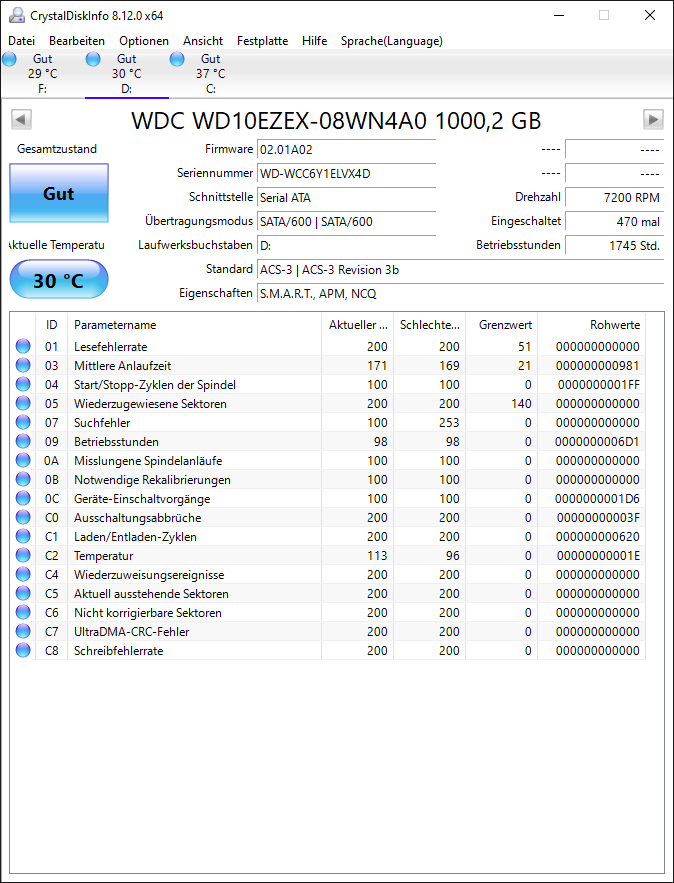

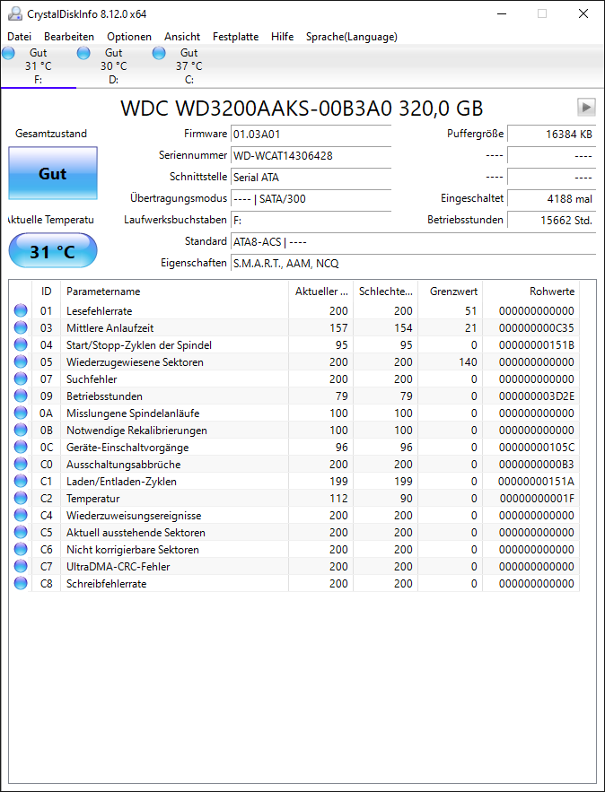

Teste die Laufwerke mal mit CDI. Screenshots hochladen, Fenster soweit aufziehen, daß man alle Rohwerte sieht.

Also die SSD ist ca. 3 Jahre alt. Nach dem Umbau habe ich alle Platten neu aufgesetzt und Windows auf der SSD installiert. Alles andere wurde auf der HDD installiert - auch Chrome. Das habe ich bisher immer so gemacht, damit die Systemplatte "sauber" bleibt.
Leider kann ich die Screenshots nicht lesen, um da eine Schlussfolgerung zu ziehen. Erkennt ihr da etwas? :)
