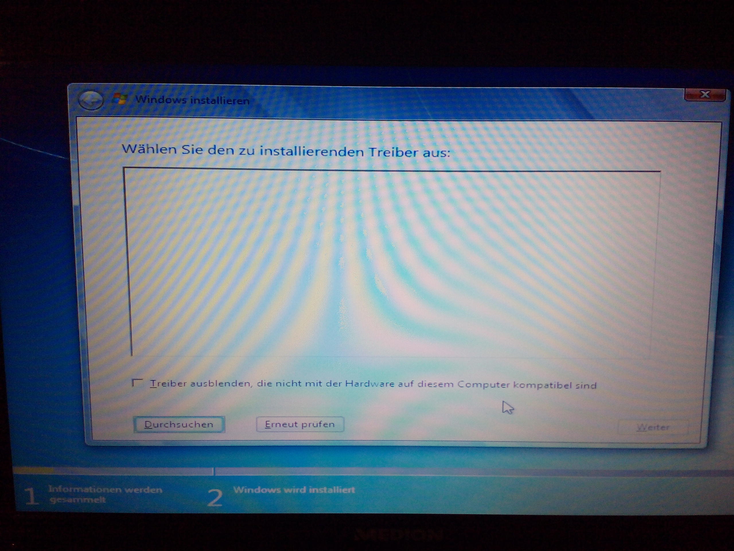

Jetzt hab ich die SSD eingebaut und wollte Windows 7 von USB installieren. Jetzt kommt eine Frage nach Treibern siehe Bild im Anhang. Welche Treiber sollen das sein?
Wahrscheinlich wird kein Treiber benötigt.
Um welches Notebook handelt es sich hier?
USB-Stick an einem USB 3.0 Anschluss angeschlossen?
Wenn ja, an einem USB 2.0 Anschluss anschließen. Da Windows 7 nativ noch keine USB 3.0 Treiber mit bringt.
Ist da bereits Windows 8(.1) darauf vorinstalliert (gewesen)?
Wenn ja, dann Secure-Boot im UEFI deaktivieren, CSM/ Legacy aktivieren und dann wo dir die Laufwerke/ Partitionen angezeigt werden, dann alle Partitionen über die erweiterten Laufwerkoptionen formatieren/ löschen und die Erstellung/ Partitionierung dem Windows 7 bzw. der Installationsroutine überlassen.

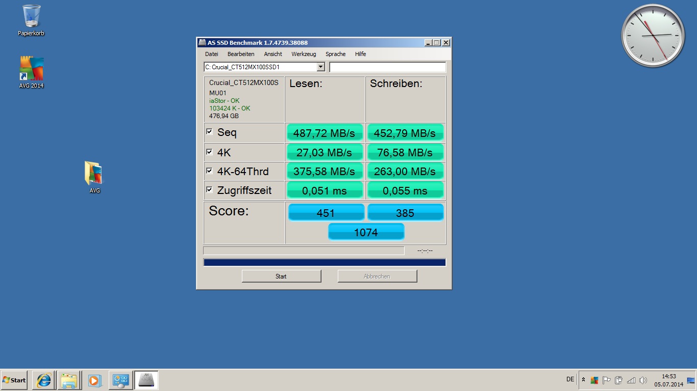

So, hab diesen Test gemacht siehe Anhang. Aber das ist schon unglaublich wie schnell Windows jetzt hochfährt :)
Es wird der Intel iaStor benutzt und ist auch noch grün und somit auch in Ordnung.
