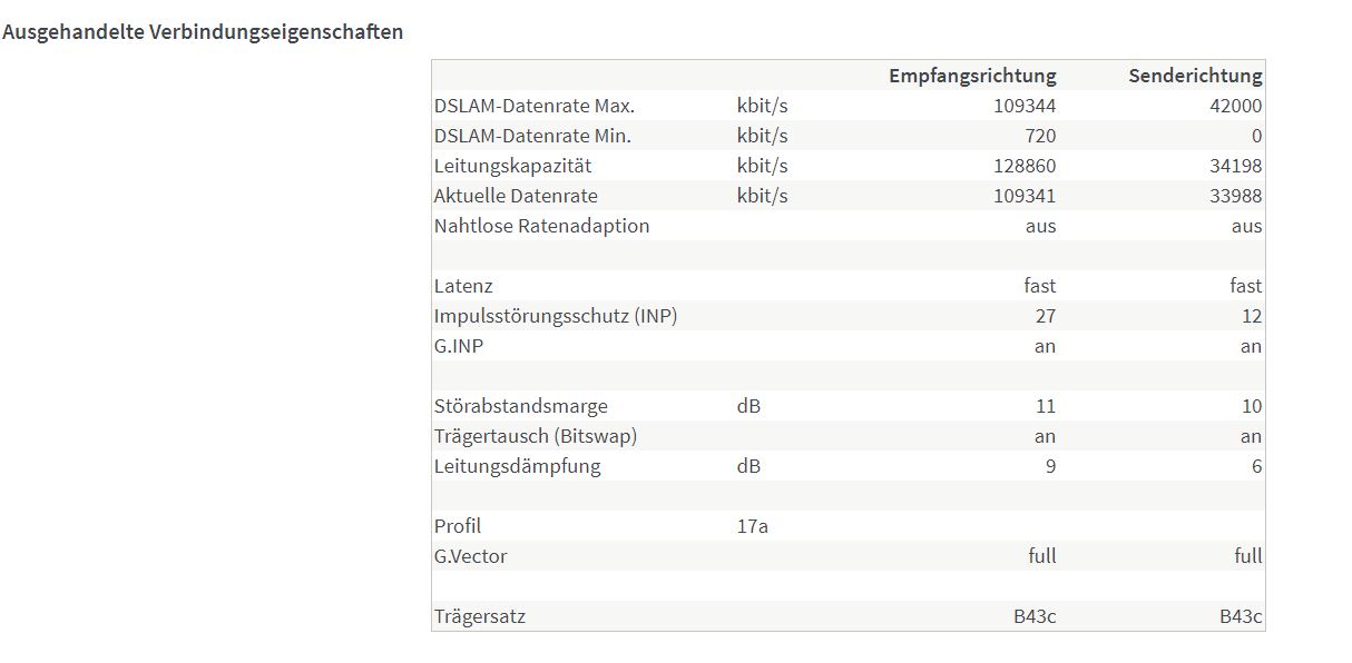

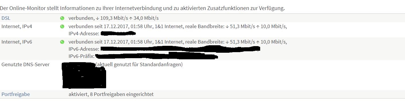

ich bin seit ein paar Jahren zufriedener DSL 50.000 Doppelflat Nutzer von 1&1. Ich spiele mit dem Gedanken auf die 100.000 umzustellen. Verfügbar ist sie bei mir. Die 50.000 habe ich wie gesagt bereits. Daten der Fritz!Box im Screenshot.
Da der Chat überlaufen ist und ich auch nicht ewig in der Warteschleife hängen möchte...hat jemand Erfahrung mit der Umstellung? Wie lange dauert die Umstellung?
reale Bandbreite: ↓ 51,3 Mbit/s ↑ 10,0 Mbit/s, (derzeitig)

Laut Screenshot hast du die ja schon?
Nein habe die noch nicht. Meines Wissens nach wird mit dem max möglichen verbunden und dann gemäß Tarif gedrosselt auf die (z.B. 50K).

die Begrenzung auf 50k wird nicht über die Leitung vemacht sondern über den dslam per software ..
Ja das weis ich rein und allein über dem Profil. Aber bei aktueller Datenrate sollte dann auch 50k (und ein paar zerquetschte) stehen und nicht 109
Ist schon richtig mit der Anzeige.
Nein hat er nicht bei Vdsl wird immer die höchstmögliche Bandbreite unter diesem Reiter angezeigt nur unter reale Bandbreite steht die anliegende Geschwindigkeit.
Der Sync erfolgt mit vollen 100Mbit/s, jedoch wird auf dem DSLAM oder weiter hinten die Bandbreite begrenzt.

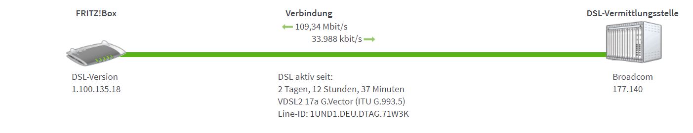

Ja deine Fritzbox hat schon abgeschätzt das die 100 Mbit laufen würden ... nur gedrosselt werden.

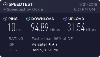

Umschaltung am 19.01.2018 hat wie angekündigt geklappt. Mit den Werten bin ich sehr zufrieden.
Die FritzBox sagt immernoch DTAG
