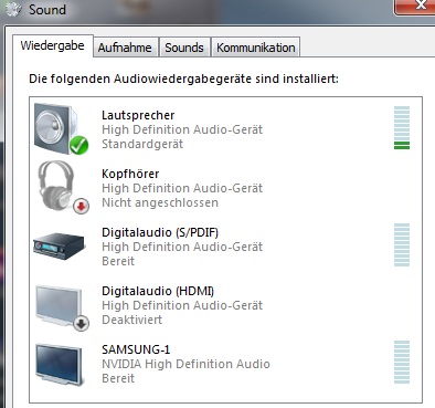

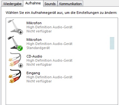

hier sind dann noch 2 screenshots meiner audio-geräte.
nochmal zusammenfassend zu den screenshots:
wiedergabe:
-Lautsprecher - Line-Out hinten, bzw. zur ICY BOX nach vorne durchgeschleift
-Kopfhörer - Line-Out Front, intern ganz normal angeschlossen
-Samsung und HDMI - mein fernseher (der braucht euch nicht zu stören)
aufnahme:
-Mikrofon (das obere, ausgegraute) - müsste eigentlich der Front-Mikro-anschluss sein, der innen angeschlossen ist
-Mikrofon (das 2. von oben) - Mikrofon hinten, bzw. zur ICY BOX nach vorne durchgeschleift
-CD-Audio - keine ahnung (kann mir jmd sagn was fürn anschluss das is?^^)
-Eingang - sollte eigentlich Line-In hinten sein, zeig jedoch auch keinerlei reaktionen
