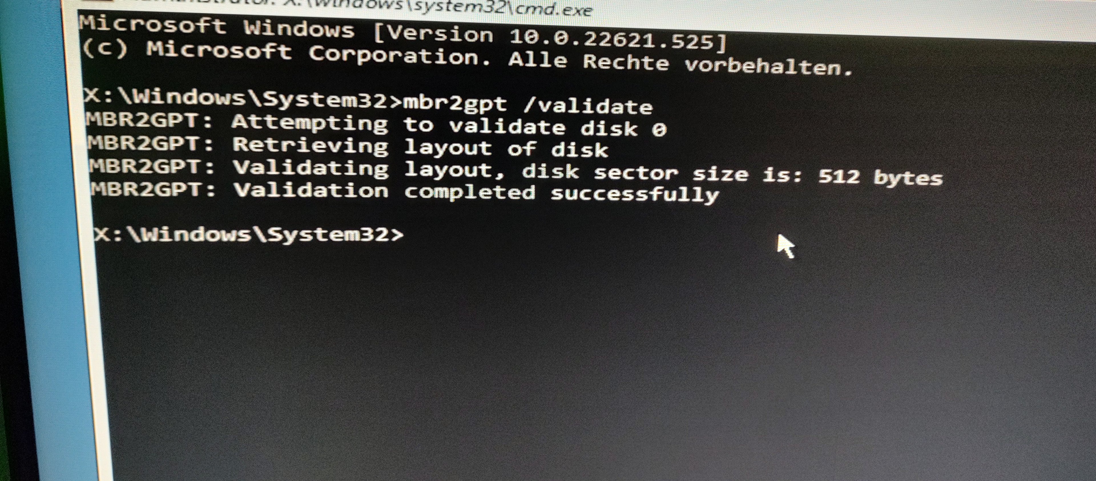

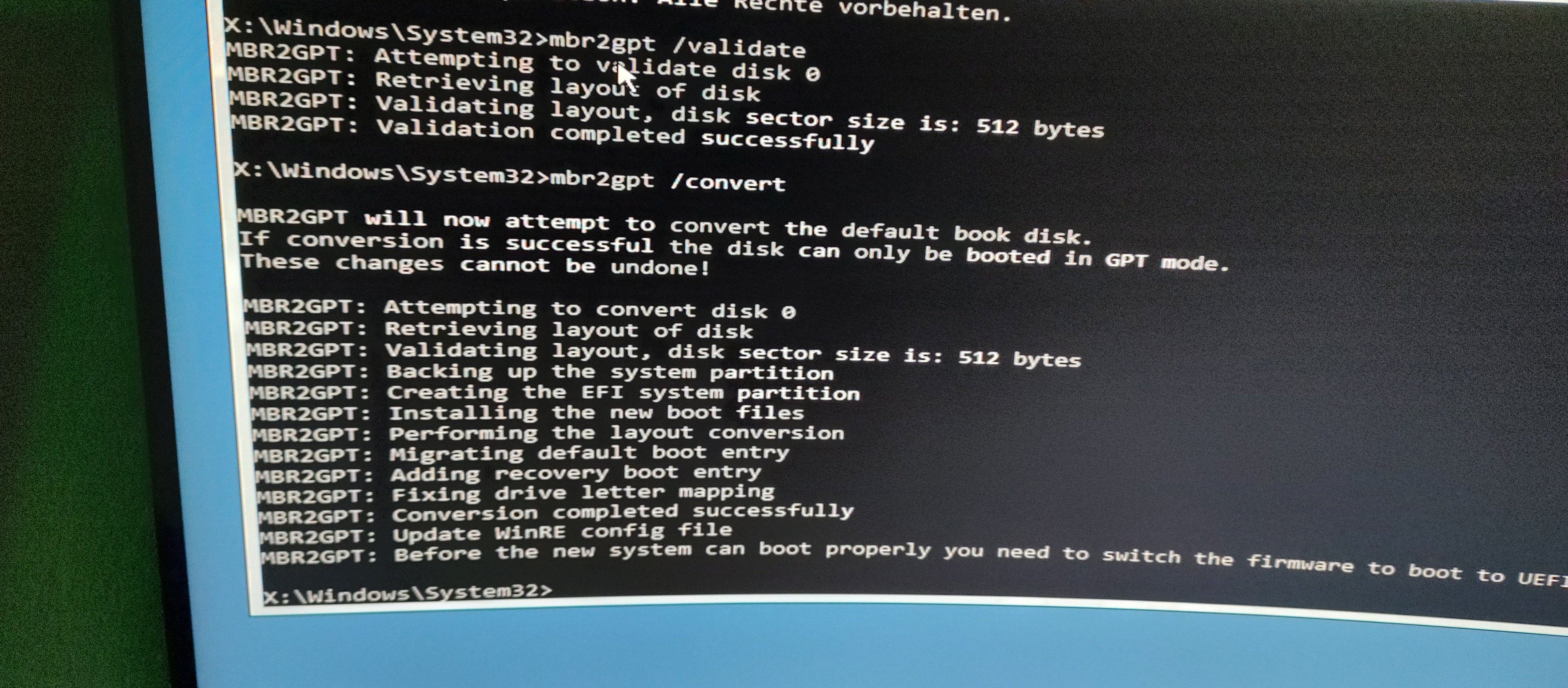

So, auch der Stick fertig. Ich soll dann jetzt das machen, richtig? :
Dann im Startmenü bei gedrückter SHIFT-Taste auf Neustarten, dann in der Recoveryumgebung unter Problembehandlung die Eingabeaufforderung starten und dort mbr2gpt /validate ausführen.

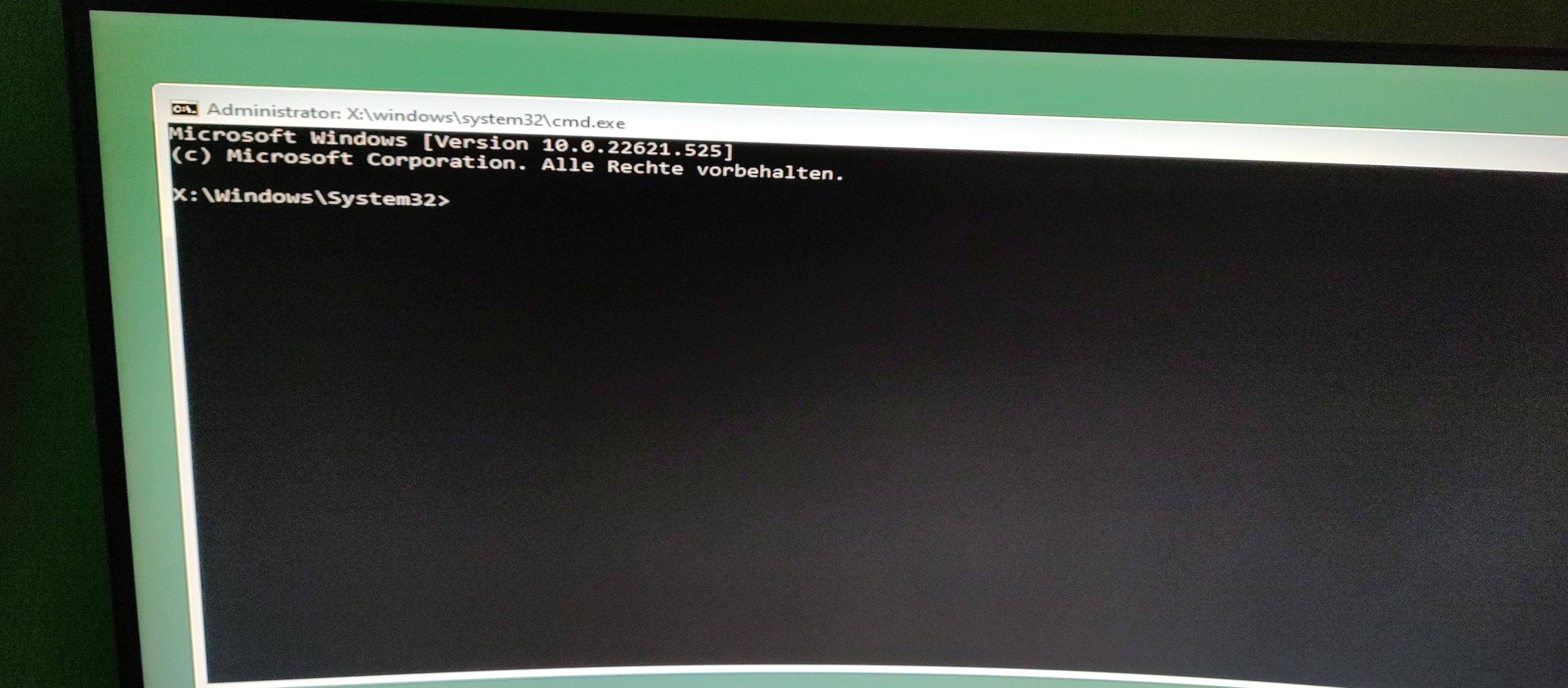

So sieht es jetzt Grad aus.......denke Mal Rechner neu starten und dann ins Bios?

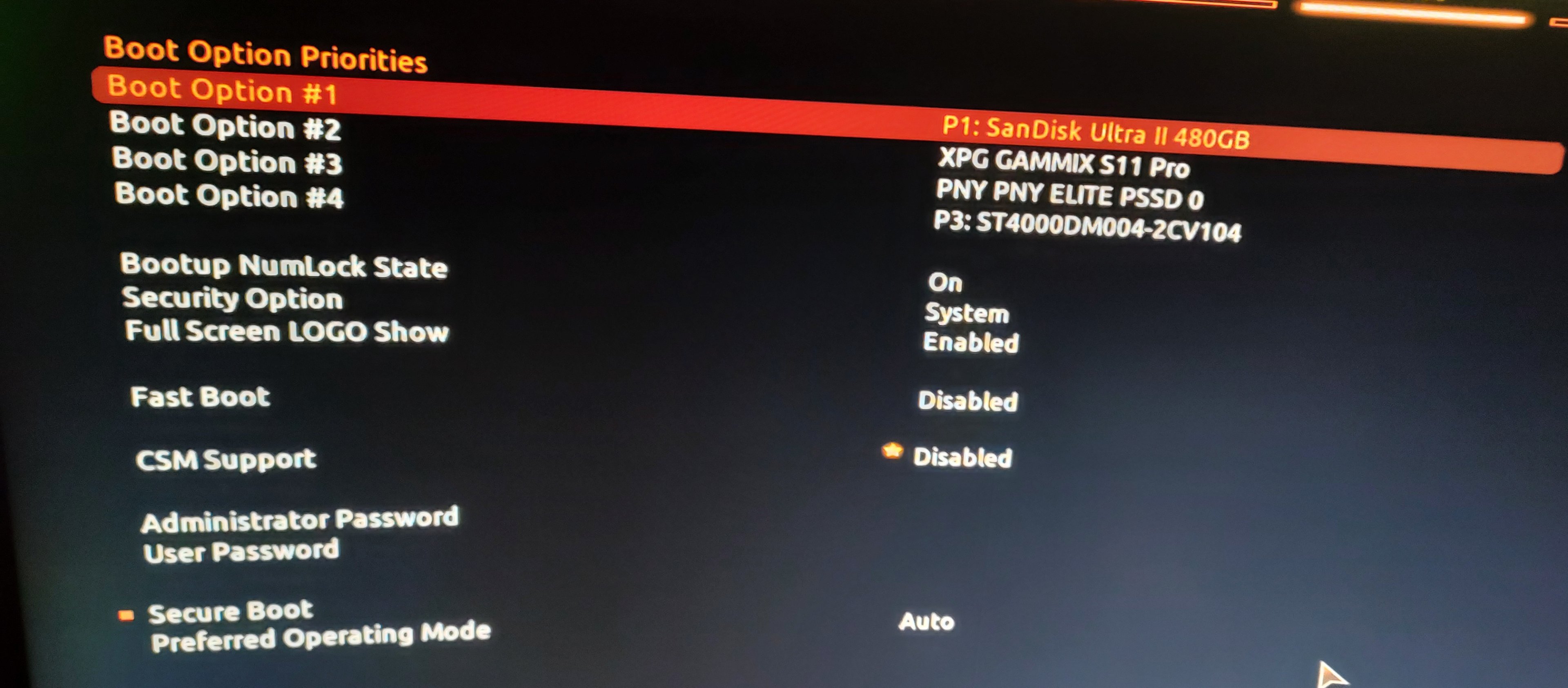

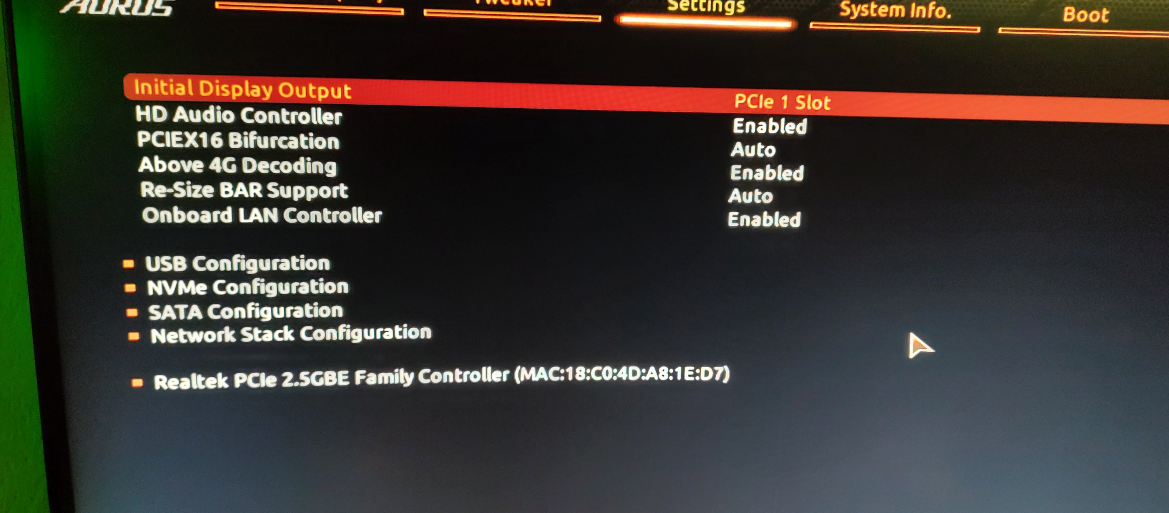

So, diese Einstellungen im BIOS vorgenommen:

Du mußt nach dem Validate noch die Konvertierung durchführen:
mbr2gpt /convert
S
s1ave77
Genau wie beim Validate. Ging darum, daß das nur die Voraussetzungen testet, das Convert-Kommando macht dann die eigentliche Konvertierung. Erst nach dem Convert das BIOS umstellen.

Marcian schrieb:Ja, und was mache ich jetzt?
mbr2gpt /convert
S
s1ave77
Das sieht richtig aus

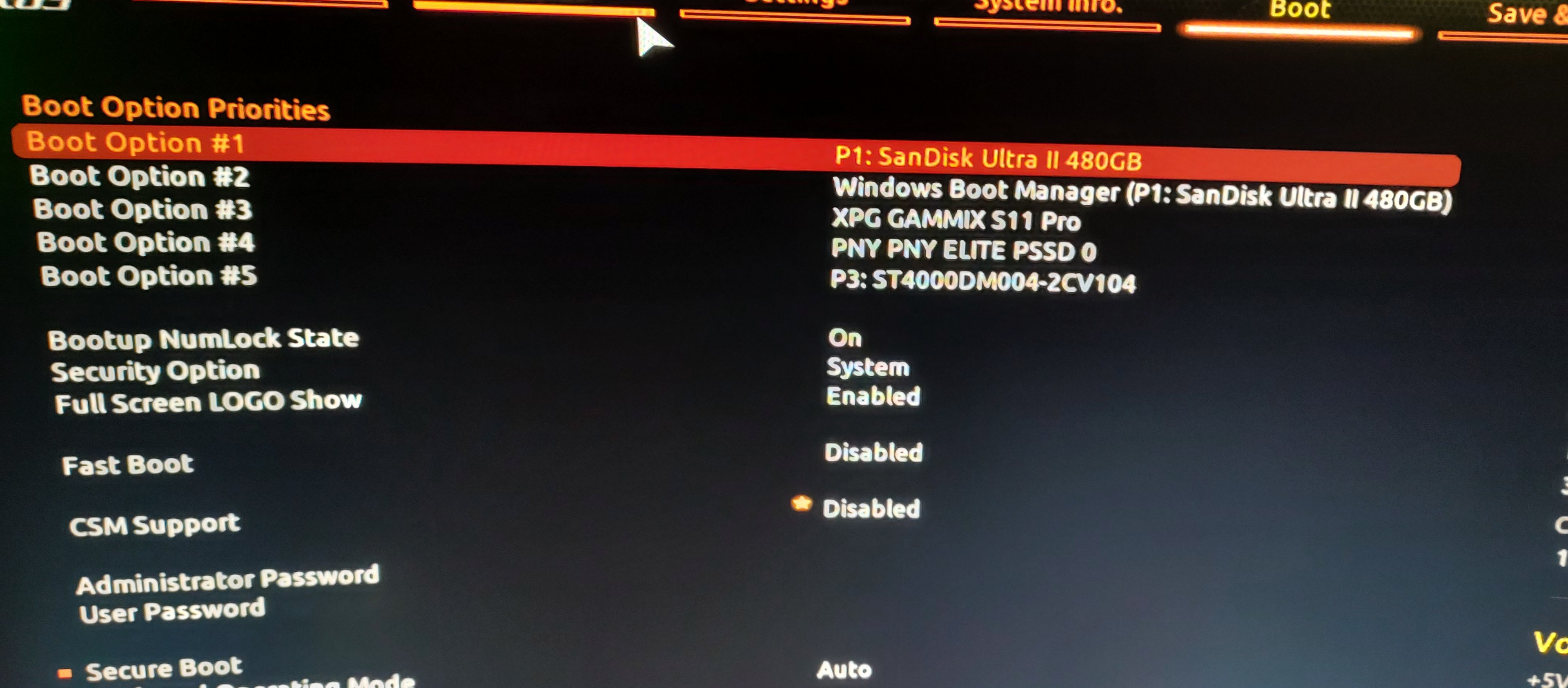

Jetzt neustarten, in's BIOS, CSM aus und schauen, daß der Windows Bootmanager mit der SSD an erster Stelle stehen, ERinstellungen speichern und wieder neustarten.

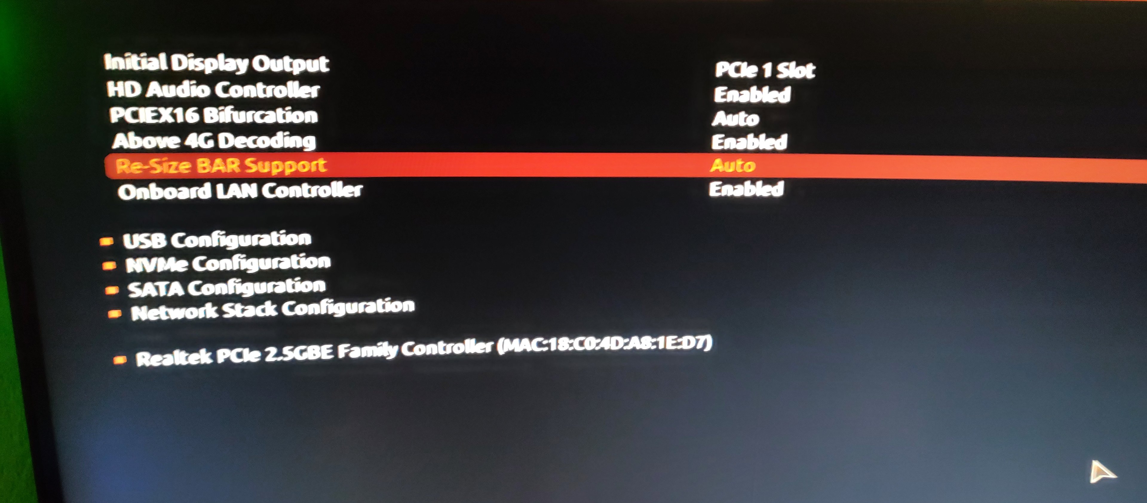

Yep, sollte jetzt funktionieren. Wird von deinen Komponenten unterstützt, sehe da keine Probleme.Marcian schrieb:Aber im BIOS dann noch 4G und Re-Size aktivieren, oder?

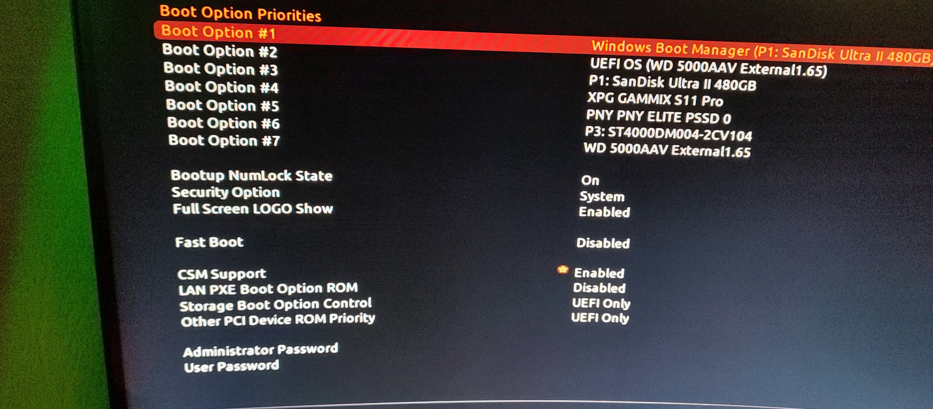

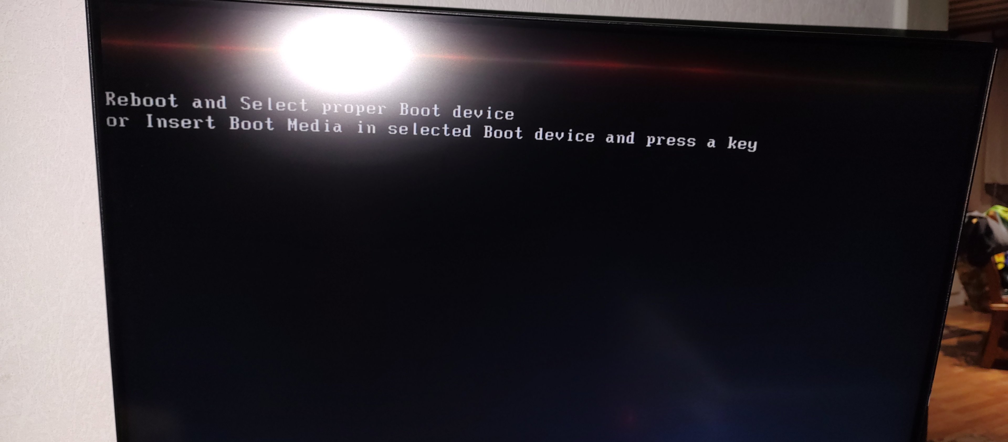

Na toll........

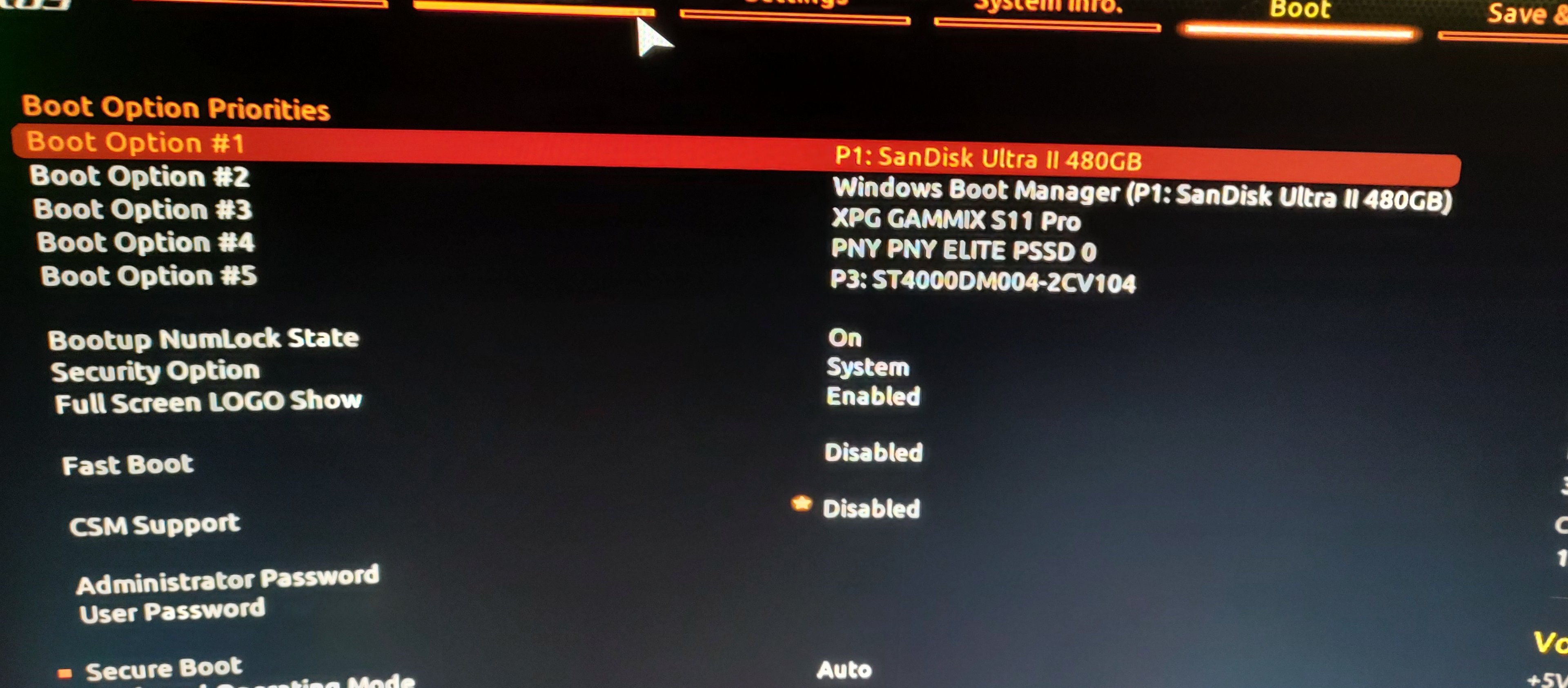

Soll ich im BIOS die Boot Reihenfolge ändern?
CSM war trotz Deaktivierung und Speicherung wieder auf Enabled gewesen.......
Bin jetzt endlich wieder in Windoof drin.....

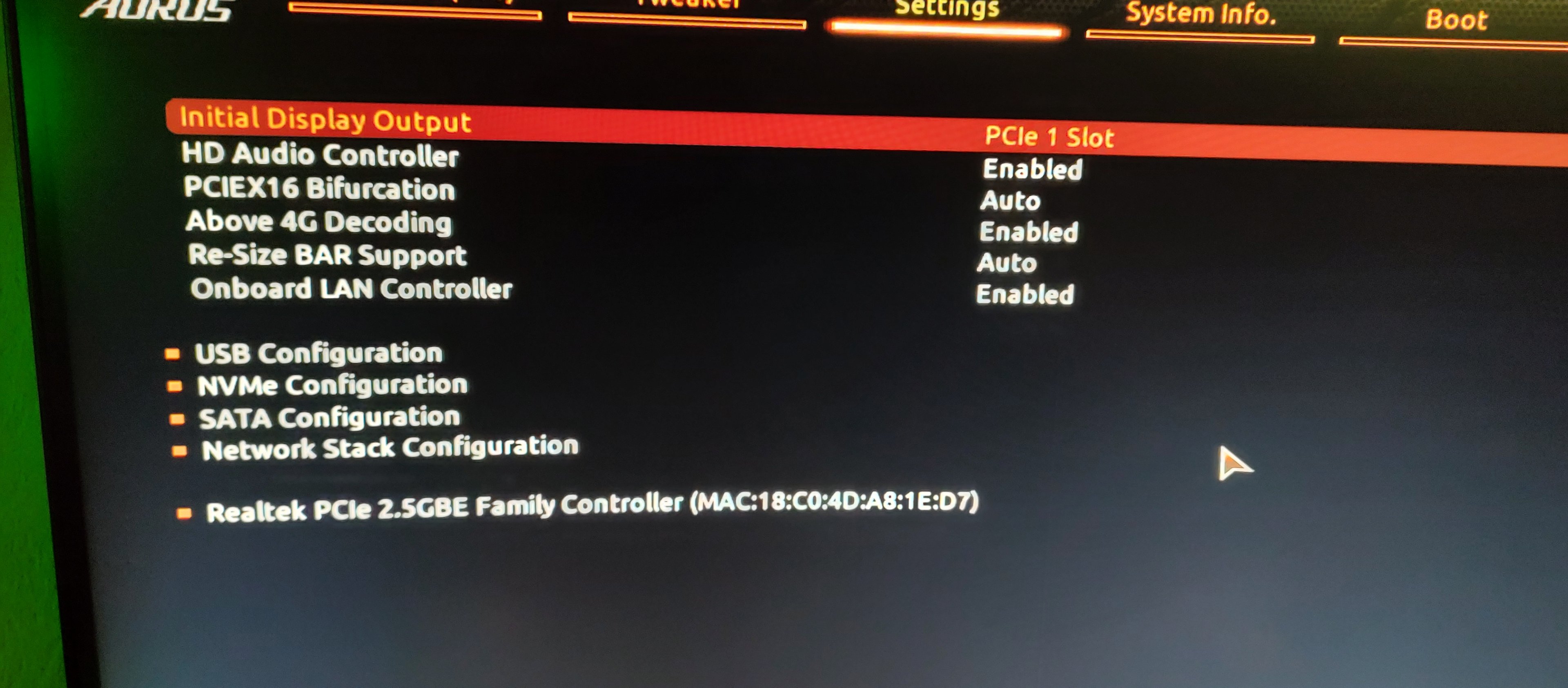

Aber bei AMD Adrenalin kann ich immer noch nicht Smart Access Memory auswählen .....wtf
Na toll........
S
s1ave77
Beides im BIOS aktiviert und die Änderungen gespeichert?Marcian schrieb:Aber bei AMD Adrenalin kann ich immer noch nicht Smart Access Memory auswählen .....wtf

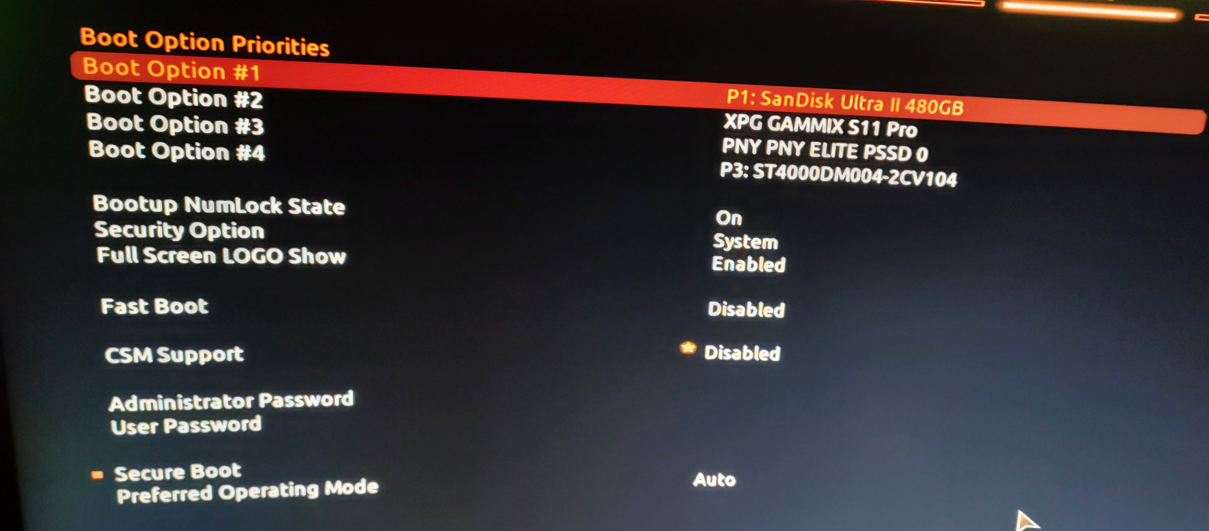

Ja.....ich befürchte CSM hat sich wieder aktiviert, so wie vorhin.....
Schätze muss wieder ins Bios und nach schauen
Und genauso ist es!
G4 und Re-Size aktiviert, aber komischerweise auch wieder CSM!!!!!
Und genauso ist es!

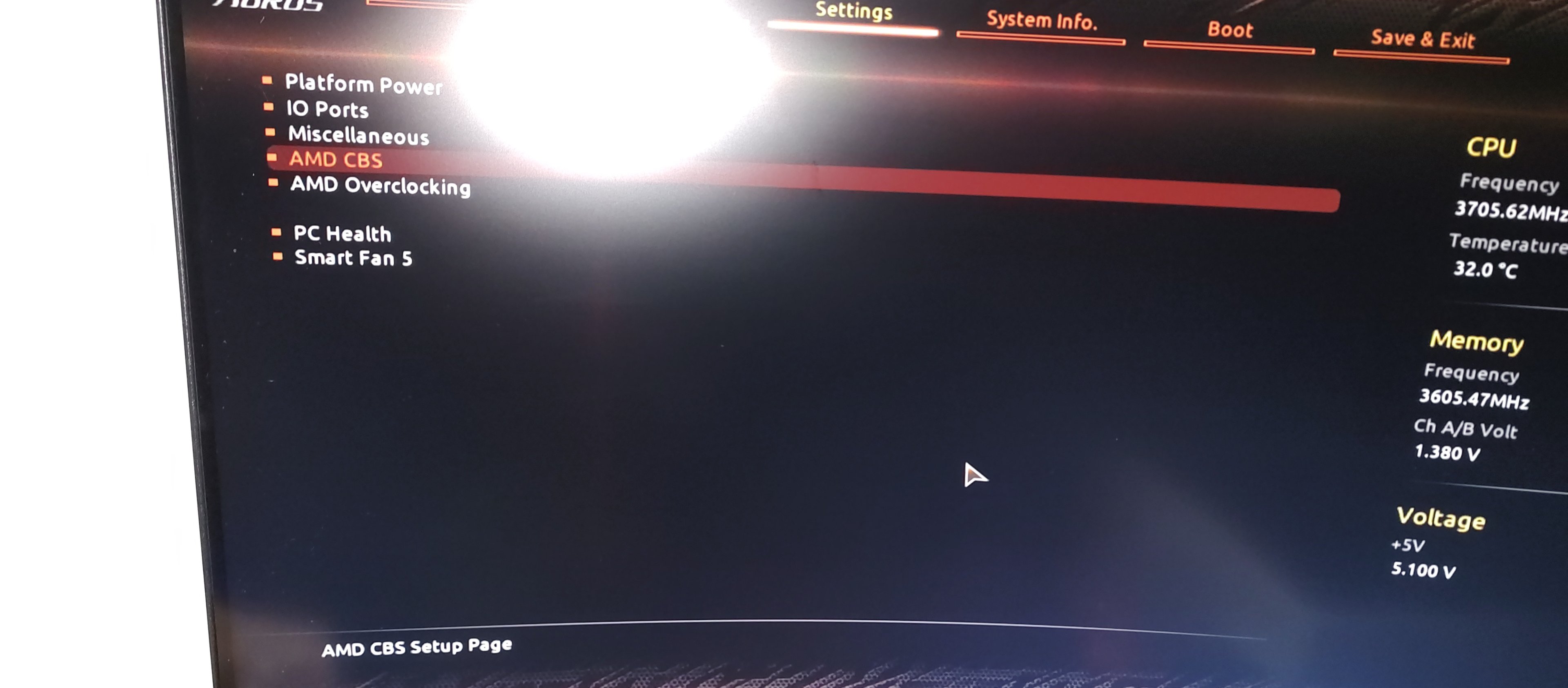

Moment, kann gleich bei meinem Board schauen. Da fehlt eine Option bei dir.
@Marcian
OK. Im BIOS mal checken, ob unter Settings/Advanced/Windows OS Configuration UEFI als einziges ausgewählt ist nicht CSM and UEFI (oder ähnlich), dann kann CSM sich nicht aktivieren.
@Marcian

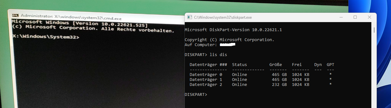

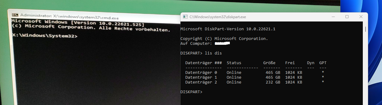

J
Joe58
S
s1ave77
Hab ein MSI-Board und nicht gesehen, daß deins ein Gigabyte ist. Speicher mal unter Boot die CSM Einstellung über F10. Das sollte eigentlich aus bleiben.Marcian schrieb:Ich finde auch bei Google zu dem Mainboard keine Einstellungsmöglichkeit
Was soll das bringen, sein System ist jetzt GPT und startet via Windows Boot Manager?Joe58 schrieb:Geh noch mal, wie in #65 auf CMD, dort diskpart einegeben, dann lis dis
