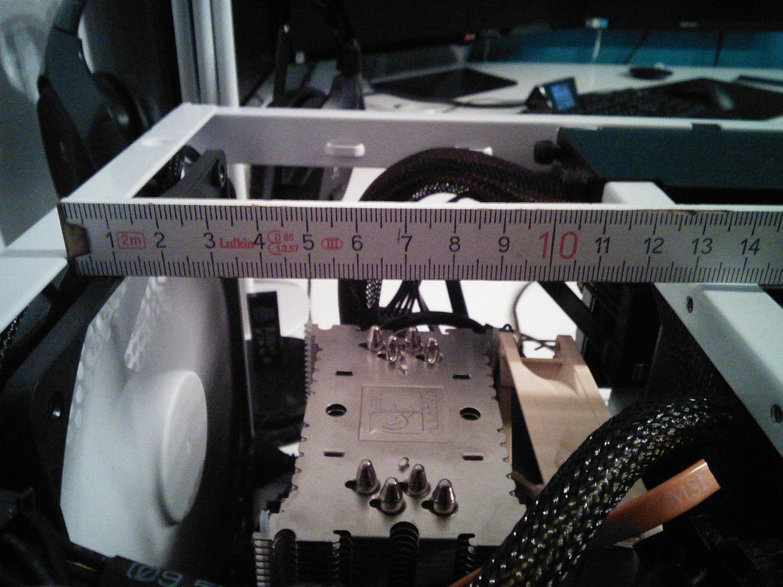

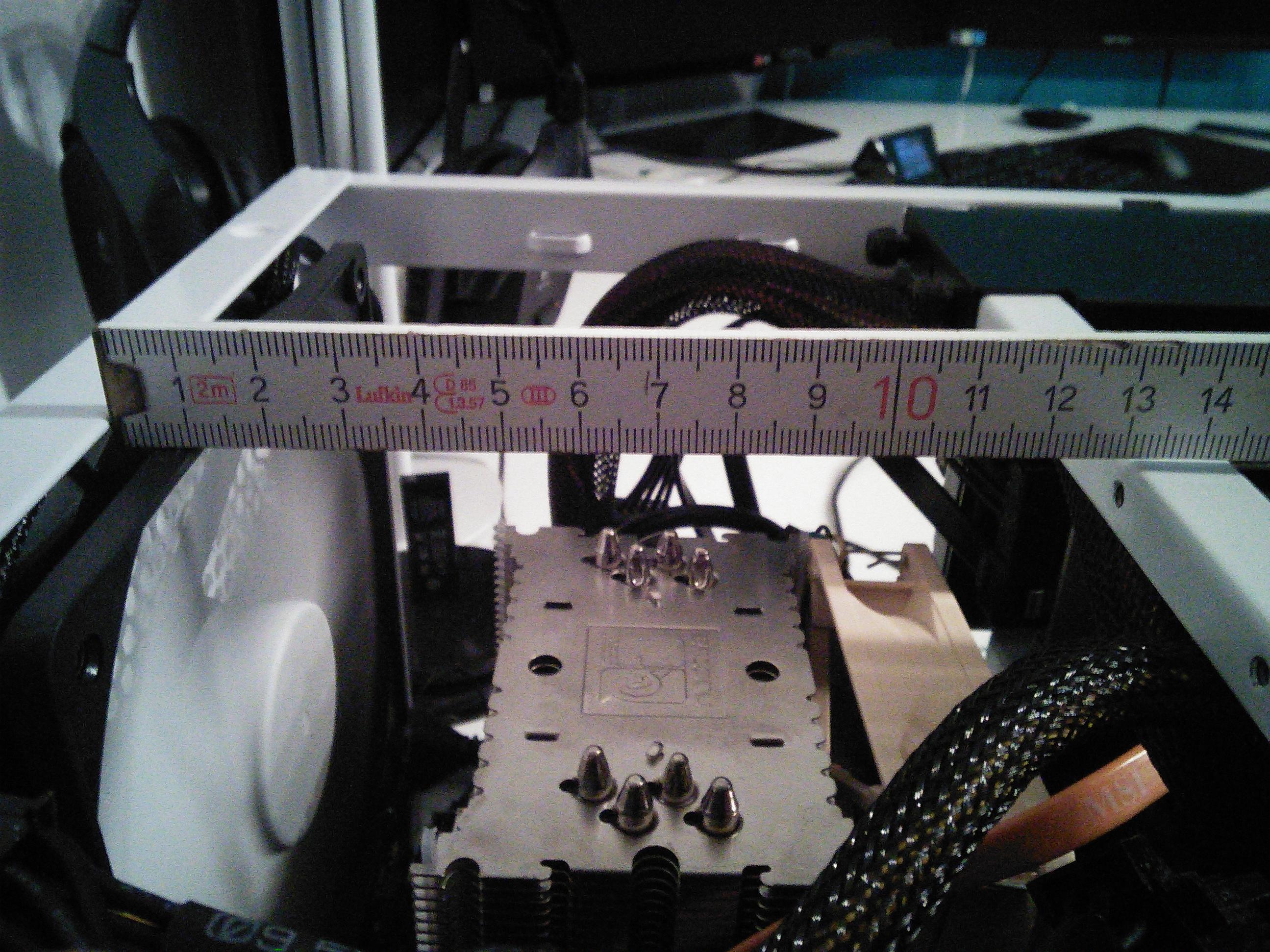

@ettan da meine msi 269 mm lang ist wird das leider nicht passen ansonsten ein schickes case
@Julrond wegen der höhe sollte er fast passen mache mir bei ihm aber mehr sorgen wegen der breite weil zb das node ja die querstange mittig hat..
Den Abstand meinst du oder?

Genau diesen abstand meine ich vielen dank fuer das bild
