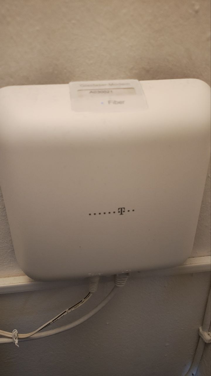

Hallo Zusammen,
derzeit stirbt meine 7590 das Fiepen des Todes und ich brauche daher Ersatz. Da die 5690 pro noch nicht verfügbar ist, habe ich mir übergangsweise eine 5590 bestellt.
Nun möchte ich die Box auch gern direkt am Glasfaseranschluss betreiben, ohne das Glasmodem. (Bild meines Modems siehe unten)
Allerdings habe ich gelesen, dass benötigt ein Procedere um mein Endgerät bei der Telekom zu registrieren. Nun ist mir unklar ob dies die ganze Fritz Box betrifft oder nur den gesteckten Transceiver. Daher die Frage, wenn ich die 5590 bei der Telekom als Endgerät einrichten lasse, könnte ich später den Transceiver einfach in die 5690 pro stecken und würde mir damit die Neuregistrierung bei der Telekom sparen?
Darüber hinaus, welche Schritte benötige ich um meine 5590 mit dem Transceiver bei der Telekom zu registrieren? Man soll da wohl eine Modem ID benennen, welche mir allerdings nicht vorliegt und auch nicht auf dem Glasmodem steht.

Füll mal das Kontaktformular aus: https://www.telekom.de/kontakt/e-mail-kontakt/telekom-hilft-team
Die Klapp-TA muss mittels Adapterplatte auf einen passiven Abschluss umgerüstet werden. Zudem dürfte im gleichen Atemzug die Inventarisierung erfolgen und eine Gf-ID aufgeklebt werden, da in der Zwischenzeit mit großer Wahrscheinlichkeit schon aufs Gigabit-Geschäftssystem migriert wurde.
Das alles ist für dich kostenlos. Danach kannst du die 5590 registrieren lassen.
Später bei der 5690 Pro muss nur deren Seriennummer an der Hotline (oder übers Team) neu registriert werden.

Ruf einfach die Hotline an und lass dich zu den Glasfaser Jungs & Mädels verbinden.
Glasfasermodem tauschen sollte tägliche Arbeit und damit kein Problem sein.
Telekom hilft kann das sowieso nicht selbst durchführen und leitet dich auch nur weiter.
ok, Hab ich gemacht. Hab nun einen Technikertermin der das ONT durch ne Adapterplatte ersetzt.
Alles gut.
Reaktionen: blastinMot
So, Umstellung hat geklappt. Ich habe ja bereits Glasfaser seit inzwischen 8 Jahren, bisher aber mit Glasmodem. Damals war ich einer der ersten hier. Diese Infrastruktur lief noch auf der von der Telekom inzwischen abgelösten Glasfaser Plattform Version 1.7. Damals gab es noch keine Modem ID und mein ONT von Huawei war noch eines der ersten. Da hat der Techniker ganz schön geschwitzt, weil der die Technik zwar kennt und versteht, aber prozessual intern nun alles anders läuft. Aber nach etwas Telefoniererei und dem Austausch von diversen Modem-IDs, ONT-Seriennummern, Installationskennung läuft nun alles wie gewünscht. Der Durchsatz ist nun auch etwas höher als es bisher vom alten Glasmodem machbar war.
