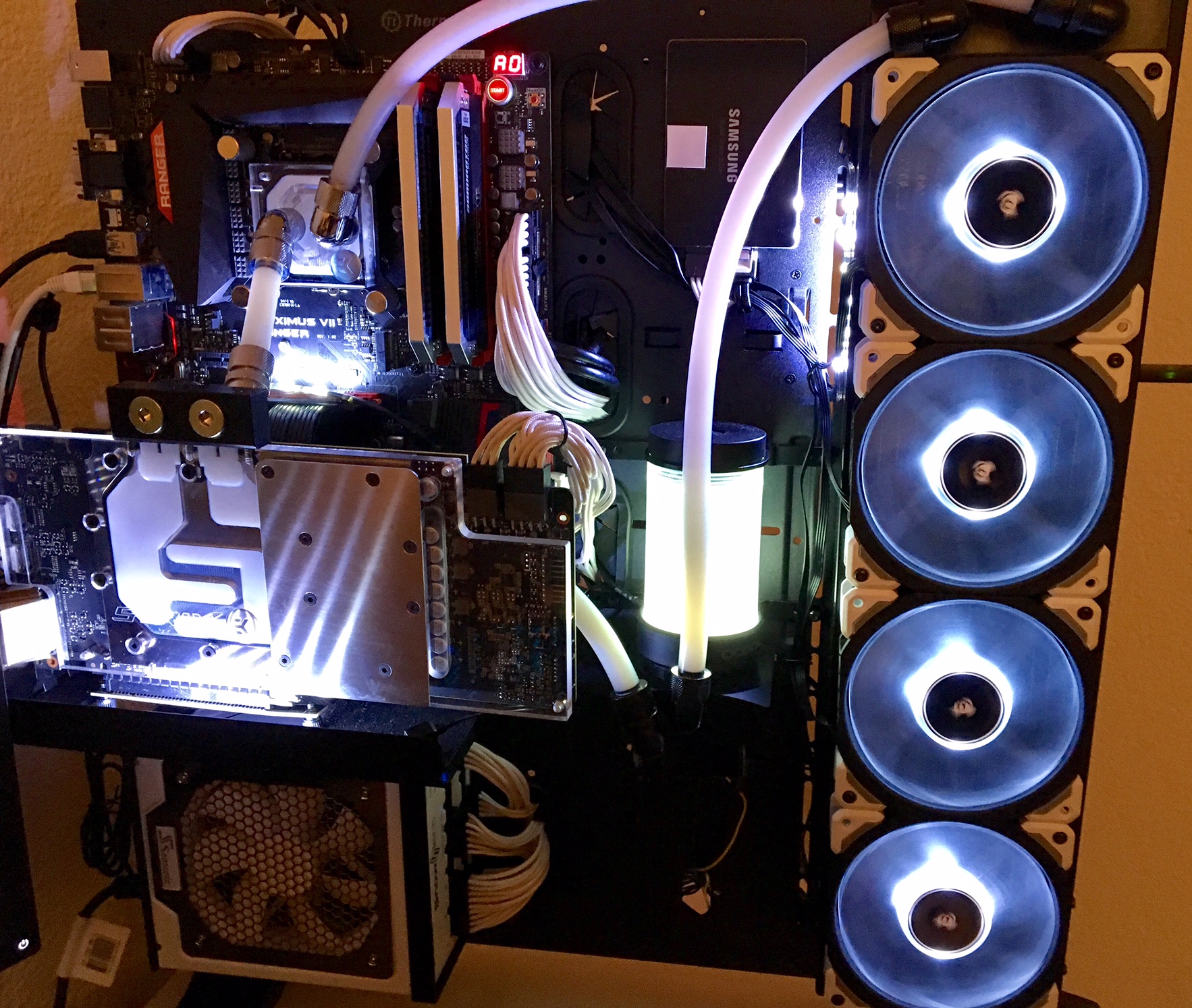

Hallo Leute
Mich kitzelt es, wieder etwas an meinem PC rum zubasteln. Vor knapp einem Jahr konnte ich das Projekt "erste Custom WaKü" erfolgreich abschließen :D. Dies war damals mit mit Schläuchen.
Das ganze sieht nach ein paar Modifikationen nun so aus:
Nun möchte ich das Ganze auf Hardtubes oder das für Anfänger geeignete Material umrüsten.
Erwähnung muss ich aber noch folgendes:
- Ich bin blutiger Anfànger in Sachen Hardtubes.
- Ich habe keine Werkstatt/Werkbank zur Verfügung. Meine einzigen Werkzeuge sind ein paar Schraubenzieher ;)
- Da ich früher oder später die Hardware auf Kaby-Lake umrüsten will wäre cool wenn ich meinen aktuellen CPU-Block (EKWB EK-
Supremacy EVO) weiterhin verwenden könnte. Dieser funktioniert doch auch mit dem Kaby-Lake, oder? ;)
- meine aktuelle Anschlüsse sind: 13/10mm sowie G1/4. Auch das wäre toll wenn ich die vorhandenen verwenden könnte.
- Und es wäre optimal wenn ich das Ganze von Aquatuning beziehen kann :)
Nun zu meiner Frage, was bräuchte ich alles für ein sogenanntes "Starter-Kit für Hardtubes" zusammenzustellen?
Vielen Dank für Eure Hilfe.
