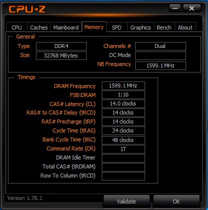

Mein Trident Z 32GB Kit (16+16) mit 3200 CL14 dual rank läuft auf einem Gigabyte K7 und Ryzen 1700x mit 3200 MHz
Wong72 schrieb:
Mein Trident Z 32GB Kit (16+16) mit 3200 CL14 dual rank läuft ... mit 3200 MHz
Kannst mir ja mal deine Settings mitteilen.
Ich habe die bekannten Stellhebel eigentlich alle ausgeschöpft, also ProcODT, DOC Voltage und DRAM Voltage.
Ich habe aber ganz lustige Phänomene. Z.B. läuft der RAM nicht auf 3066, wenn ich nicht die 14-14-14-34 manuell eintrage, sondern diese Werte auf Auto belasse.
Ich habe dich mal per PN angeschrieben.
Kannst mir ja mal alle Dinge, die du manuell adjustiert hast mitteilen.
Wie ist es mit dem XMP Profil? Hast du irgendwelche Unterschiede zwischen 1 und 2 feststellen können?
