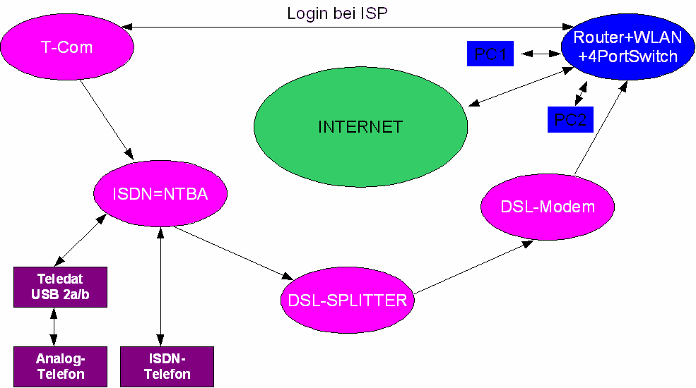

Hallo alle zusammen!
Ich habe mir jetzt schon viele Posts durchgelesen, aber jeder hat immer andere Fragen, andere Konstelationen oder andere Infrastrukturen.
Also meine Infrastruktur sieht aus wie aud dem Bild im Anhang zu sehn.
Nun möchte ich diese eigentlich soweit beibehalten.
Die Frage ist nun, was brauche ich jetzt noch für ein Gerät, um VoIP mit dem ISDN-Telefon bzw. dem Analogen benutzen zu können?
Geht das überhaupt so einfach?
Reicht dazu vielleicht dieses AVM Fritz Box Fon Gerät, von dem ich hier schon öfters gelesen habe?
Sorry das ich so dumm frage, aber ich bin wirklich sehr uninformiert, was VoIP angeht und mit den ganzen Bezeichnungen und Geräten etc. momentan etwas überflutet.
Wenn jemand vielleicht ne gute Seite kennt, wo VoIP prinzipiell und von Grund auf erklärt wird, wäre das echt gut. (kann auch ruhig in englisch sein)
Hallo;
1.) Ja, die reicht aus. Du brauchst dann Deinen Router, Dein Teledat-USB und Dein DSL-Modem nicht mehr.
An die 7050 kannst Du auch Dein ISDN-Telefon anschliessen.
2.) Ansonsten besorge Dir Software für VoIP.
Für beide Fälle gilt: Du brauchst noch einen "Provider", der Dir das Telefonieren ermöglicht.
So wie ich das sehe, ist doch bei dir das einzige 'Problem', dass du sowohl ISDN- als auch analoge Endgeräte nebeneinander nutzen möchtest.
Ob das FritzBox kann, muss ich erst noch schauen. :)
schöne grüsse
Edit:
Also so wie ich das sehe, dürfte es kein Problem sein, ISDN- neben analogen Endgeräten laufen zu lassen.
Im Notfall gibts einen ISDN>Analog-Adapter. Klar ist dann, dass man die ISDN-Funktionen nicht mehr nutzen kann.

Hallo, Du irsst Dich.
Er braucht keinen Adapter, da er einen ISDN-Anschluss hat. An die Box kann man ein ISDN-Telefon direkt anschliessen und ALLE ISDN-Funktionen nützen... ;)

Ich habe ja uch nicht geschrieben, dass die analogen Endgeräte am S0-Bus betrieben werden, SONDERN DIE ISDN GERÄTE AM ANALOG ANSCHLUSS.
Ist eh egal, weil ich mir jetzt sicher bin, dass man bei der FritzBox sowohl analoge als auch ISDN-Endgeräte parallel anschliessen kann.
Also ist doch alles ganz easy... :)
NBB schrieb:
Ich habe doch geschrieben, nur wenn er diesen Adapter benutzt. ich denke nicht, dass sich am analog Anschluss ISDN Funktionen nutzen lassen. Alleine angefangen bei der MSN. Oder irre ich mich da.
WARUM sollte er den Adapter benützen?
Er hat 1 Analoges Telefon und 1 ISDN-Telefon.
JEDES Gerät wird an die Box angeschlossen.
Die Box hat einen ISDN-S0-Anschluss. An den kann er ein ISDN Telefon oder eine Telefonanlage anschliessen.

Hallo NBB,
ach so... ja, die Missverständnissse am frühen Morgen. ;)
Dann ist das ja geklärt.
