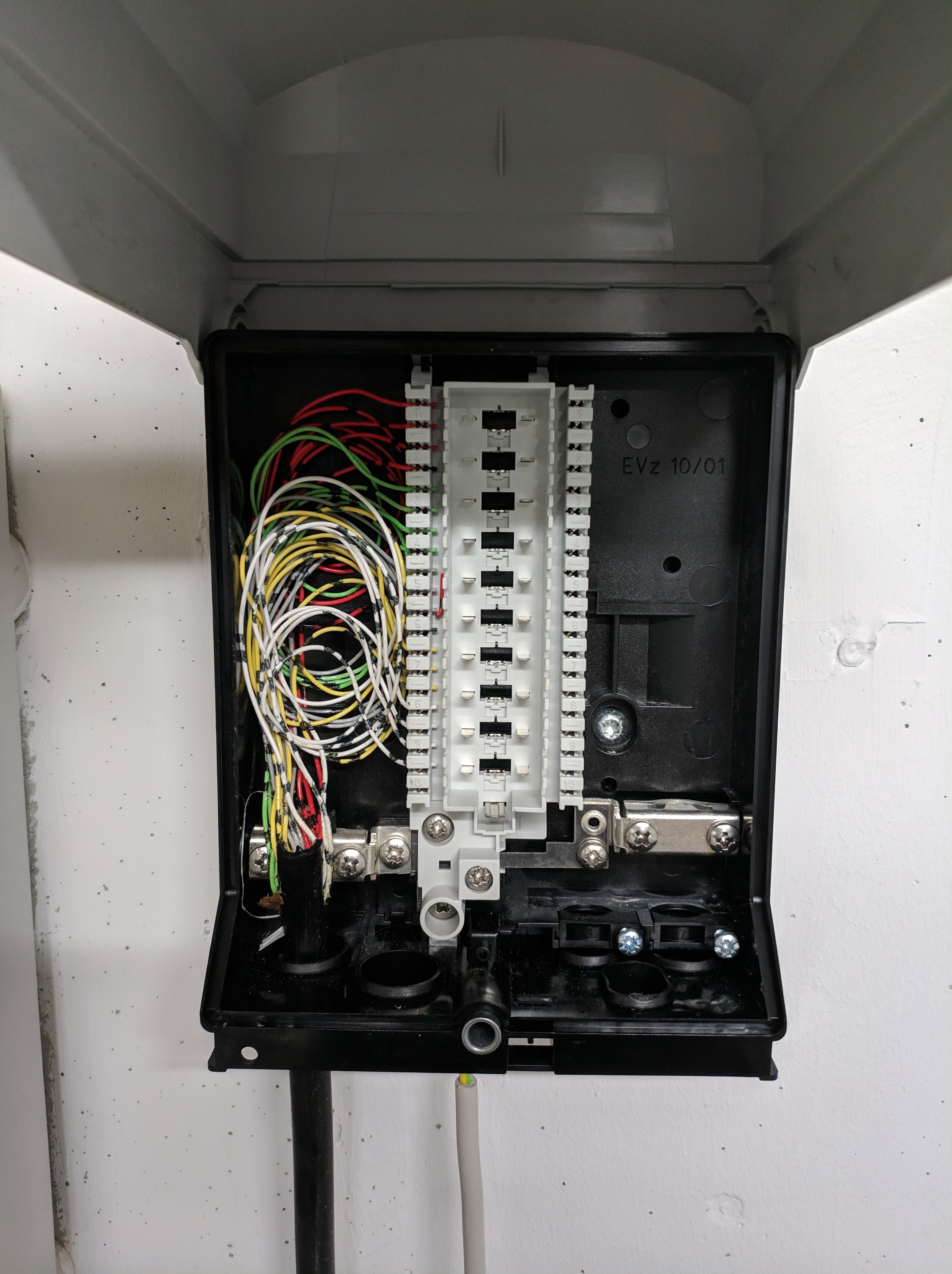

Es ist definitiv eine Kupferleitung der Telekom im Keller. Dort ist eine kleine Verteilerdose mit mehreren Adernpaaren, die auf der einen Seite angeklemmt sind. Auf der anderen Seite ist nichts angeklemmt.
Die Glasfaserleitung die in den Keller kommt, gehört ausschließlich dem lokalen Anbieter. Die Telekom weiß nur von der Kupferleitung. Laut der Telekom sollen übrigens sämtliche Wohnungen mit Kupfer versorgt sein.

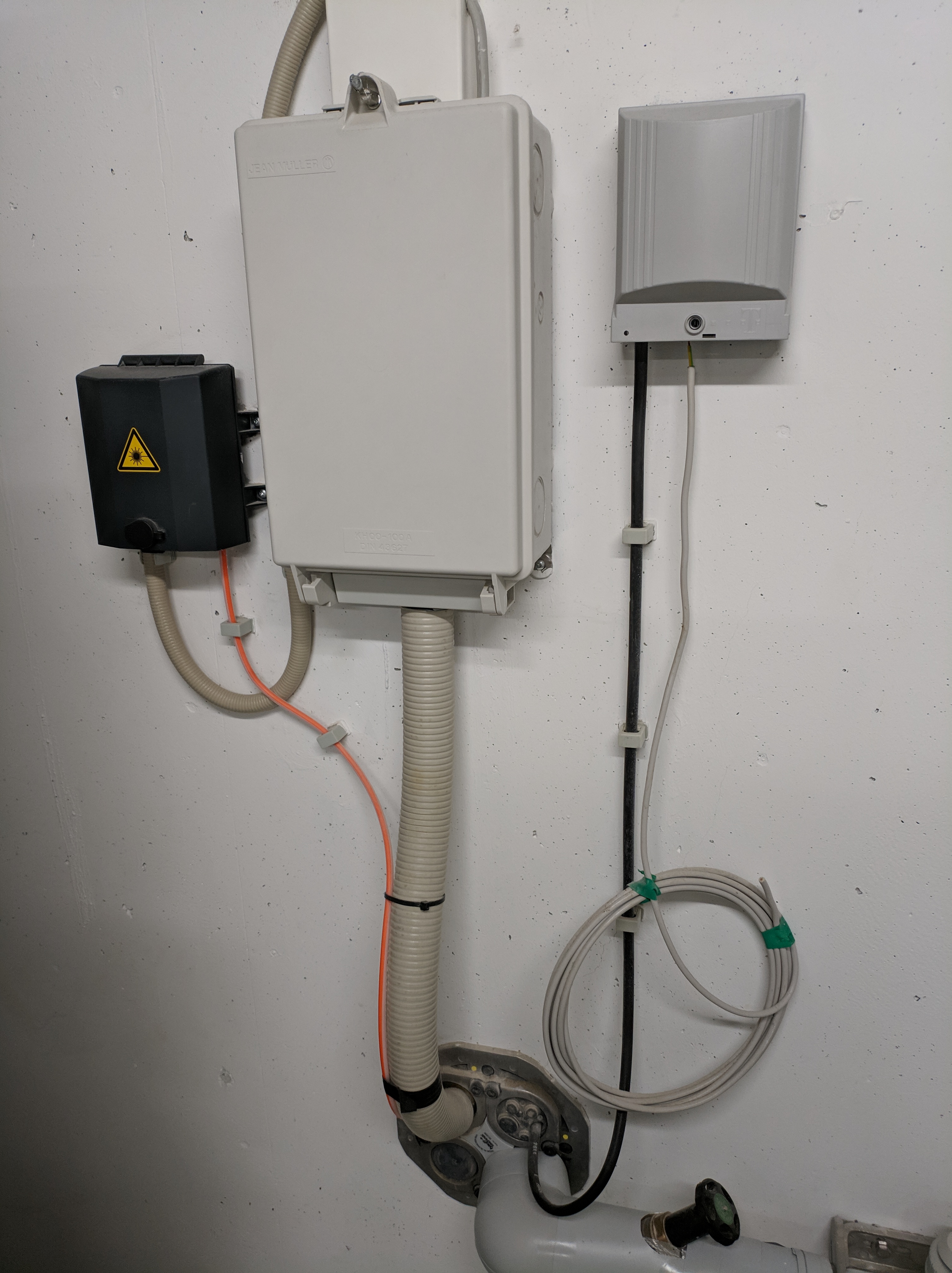

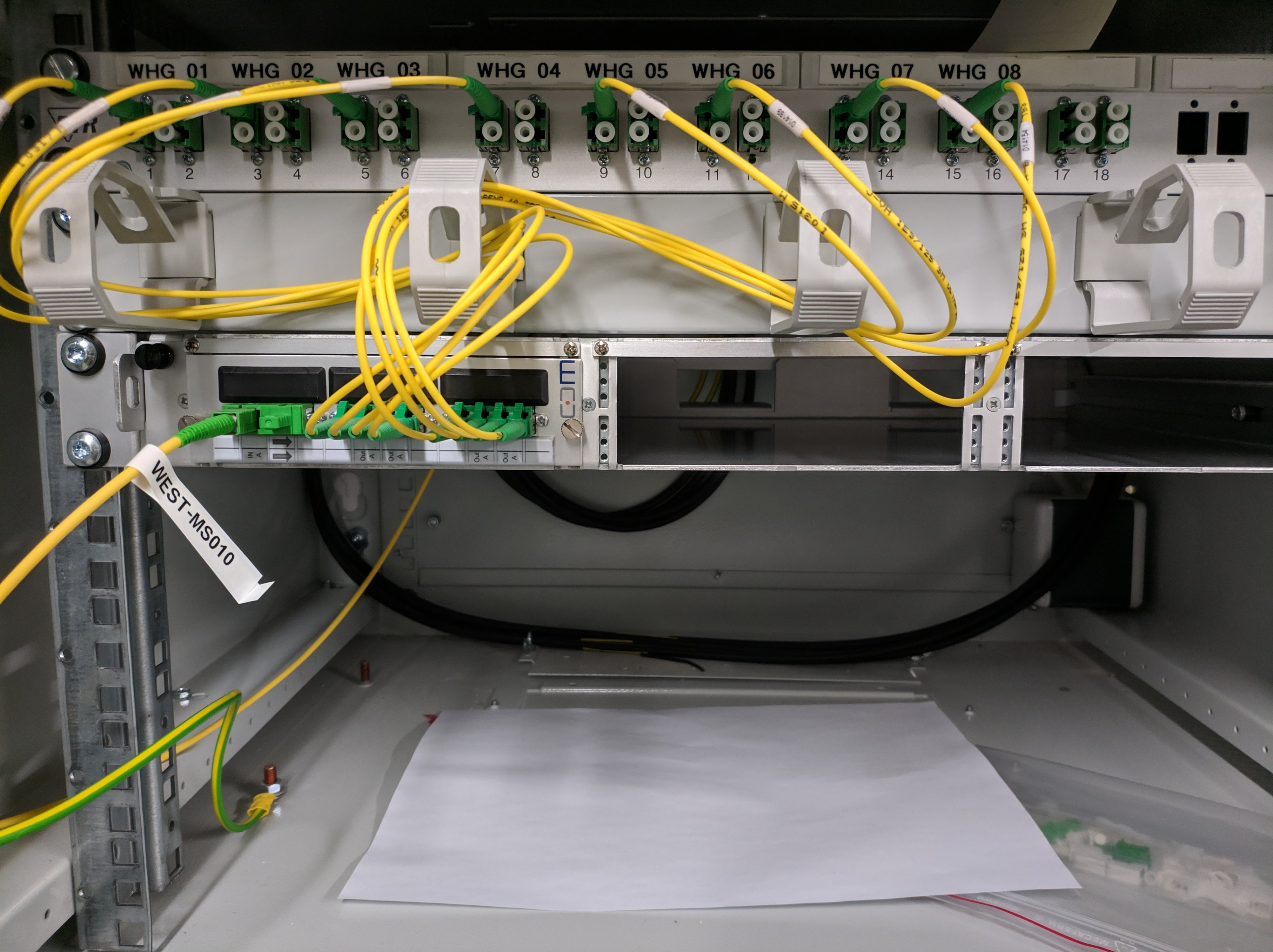

Ich habe Bilder von der Installation hochgeladen. Wie es aussieht, ist das "Switch" wohl nur eine passive
Komponente, was jedoch kein Problem sein sollte, oder?
Welche Medienkonverter passen hier und wie viel kosten diese?
Das ist Singlemode mit LC APC Steckern - im Rechenzentrum Standard, bei dir musst Du nun einen mind. 100MBit Medienkonverter nutzen, und die passenden Patchkabel kaufen - weil der Konverter wohl normale PC Stecker haben wird auf der Ausgangsseite.
