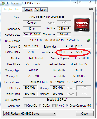

Steck wenn möglich mal beide Karten ein und guck mit gpu-z, wie diese dann angebunden werden (könnte ja sein, dass er vllt automatisch umschaltet). Wenn beide auf PCI-E 2.0 x 16 @ x8 2.0 laufen ist alles i.O. Wenn eine auf x16 und eine auf x4 läuft, ist es nicht optimal. Du verlierst im verlgleich zu 8/8 bis zu 20% leistung Quelle (ist aber bei zwei 6950ern kann sich also etwas unterscheiden)
Wenn beide so aussehen wie in meinem screen, ist alles ok: gpu-z  angepast.png
