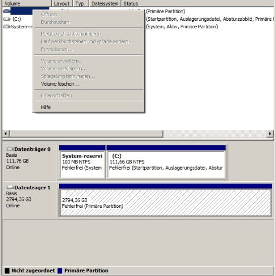

Habe Win 7 ganz normal installiert und nun kann ich nicht auf mein Daten Raid zugreifen.
Sprich folgendes Setup:
Sys: ssd 120gb
Daten: Raid 1 2x 3tb Western digital red.
Die Daten hätte ich noch die auf dem Raid liegen aber wäre blöd da diese darauf sortiert sind und bei mir auf verschiedensten Festplatten liegen...
Das Raid ist zusehen alle Treiber sind installiert aber ich kann dem Raid keinen Buchstaben zuweisen.

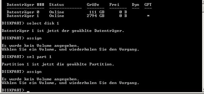

Mach mal bitte einen Screenshot vonder Ausgabe von
[WIN] + [R]
cmd.exe[Enter]
diskpart [Enter]
list disk [Enter]
Und versuche bitte mal mit sel disk (nummer)
und sel part 1
assign

argh das raid ist als gpt erkannt...
gibt aber meines wissens nach keine Möglichkeit ohne datenverlust von gpt auf mbr zu wechseln oder?diskpart.JPG

bei list vol wird das raid nicht angezeigt.
werde es jetzt platt machen und die daten neu sortieren...
