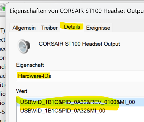

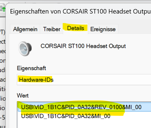

Hast du mal versucht mit der Hardware ID über Google einen anderen Treiber zu finden?
Den hab ich versucht, ist auch der gleiche den ich auf meinem alten Win10 PC habe, aber der wird nicht gefundenmcbloch schrieb:
Auf einen anderen PC (NUC) hab ich auch diesen Treiber auf WIN 11 da geht er aber

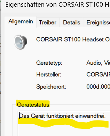

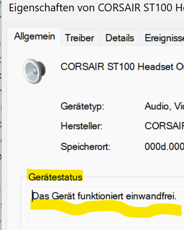

Ist doch ein Warndreieck im Gerätemanager, da muss doch eigentlich eine Meldung stehen.andileibi schrieb:keine Fehlermeldung
"Das Gerät funktioniert einwandfrei" ja sicher nicht.

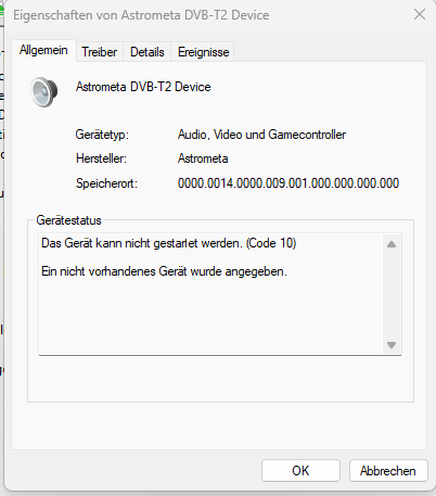

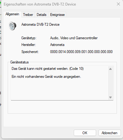

Da steht, "Das Gerät kann nicht gestartet werden. (Code 10)cvzone schrieb:Ist doch ein Warndreieck im Gerätemanager, da muss doch eigentlich eine Meldung stehen.
Ein nicht vorhandenes Gerät wurde angegeben

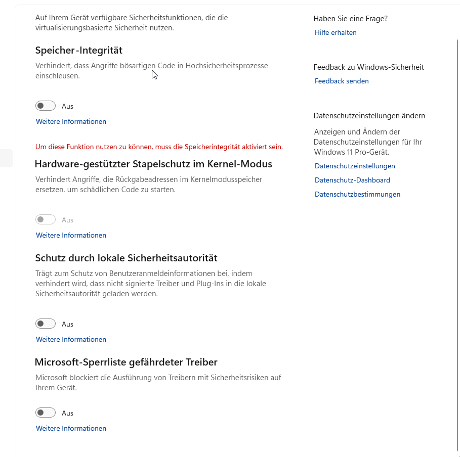

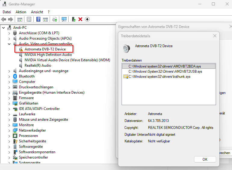

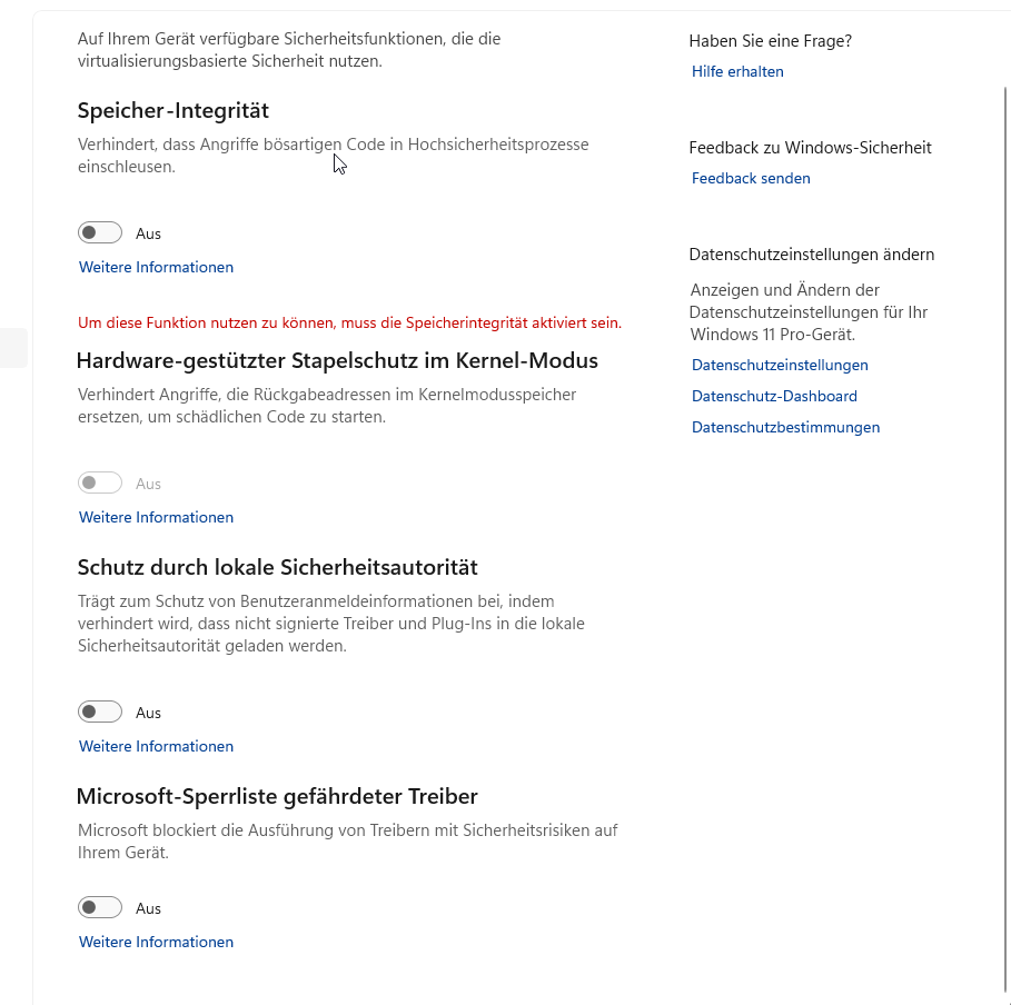

Kernisolierung?? wie geht das?Klopschik schrieb:Ursache steht doch im ersten Screenshot auf der rechten Seite "Treiber nicht signiert".
Schalte die Kernisolierung ab, dann sollte man den Treiber starten können.

Tipp von mir: ich habe letztens einen lenovo ideapad Laptop 15,6 mit AMD 3350u hier gehabt und neu mit Win11 aufgesetzt. Mit aktivieren von Kern Isolierung meldeten plötzlich Treiber / Geräte sie gehen nicht mehr. Alle üblichen Sachen wie deinstallieren, andere Treiber, ohne Funktion. Selbst Kern Isolierung deaktivieren half nicht.
Über Windows Update repair install, alles wieder ok. Kern Isolierung an, Fehler wieder da. Musste noch mal repair install laufen lassen.
