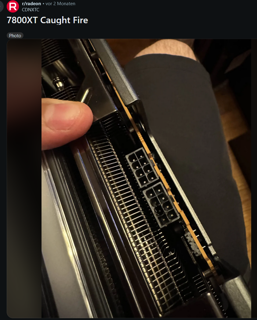

-MK schrieb:
Ich weiß ja nicht, ob das wirklich annähernd so im Verhältnis steht, wie hier wieder die Verteufelung stattfindet 😅
Ein einziger Fall weltweit auf einer 9070XT. Hat man schon über die extremen Probleme mit dem PCIe 8Pin auf der 7800XT berichtet? AMD sollte die Karte sofort zurückrufen. Wer kann jetzt schnell helfen, die Karte zu sich nach Hause schicken und ein Video drüber machen? Wo ist Roman wenn man ihn mal braucht, achso, damit kann man ja keine Klicks/Kohle scheffeln. Doof. 🤣
Diese 12VHPWR Clickbait-Berichte sind irgendwie genauso sensationslüstern wie die Corona Berichterstattung.
Eine große Lupe auf einen Einzelfall gerichtet, um dann in den Kommentaren wieder vom Leder zu ziehen und ordentlich abzucashen. Bester Beweis für mangelnde Medienkompetenz.
Reaktionen: Fallout667 und ElliotAlderson

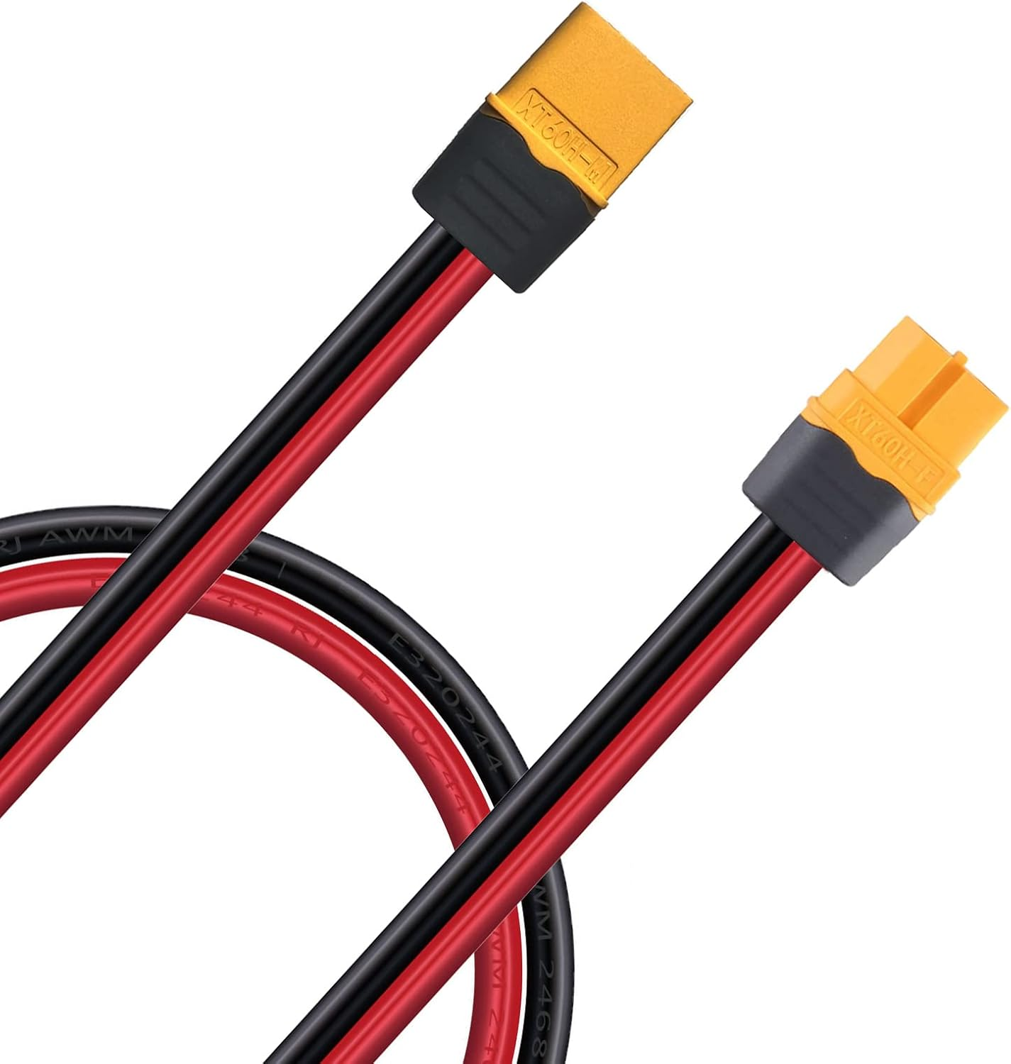

MDM schrieb:
Du willst einen dicken Kupferstrang haben?
XT60, da gehen 720 Watt rüber, bei 12V.
Ist im Modellbau super üblich, kann große Ströme und ist mega flexibel!
Der Stecker ist auch noch kleiner als der 12VHPWR... und die Kabel flexibler. Und sicherer.
Reaktionen: Plonktroll, ILoveShooter132, KillX und 18 andere
kachiri schrieb:
https://www.reddit.com/r/sffpc/comments/17r6jg5/any_idea_what_couldve_caused_my_cablemod_pcie/?tl=de
https://www.reddit.com/r/watercooli..._pci_cable_seems_to_have_melted_in_the/?tl=de
Gibt es in der "Menge" wahrscheinlich spekulativ auch nicht seltener. Ist halt nicht so spannend, darüber zu berichten.
Aber der super sichere PCIe 8-PIN-Stecker. :)
Jup, habe ich in Verbindung mit einer RTX 3080 auch schon einmal bei den alten 8-Pin erlebt. Kein Adapter, Original Kabel vom NT (höherpreisiges Silverstone NT).
Reaktionen: Quidproquo77 und ElliotAlderson
Komm nicht mit einfachen Lösungen, wenn es doch offensichtlich auch "perfekt" kompliziert geht :daumen:
Reaktionen: ILoveShooter132, Aeroway, Zitterrochen und 9 andere
