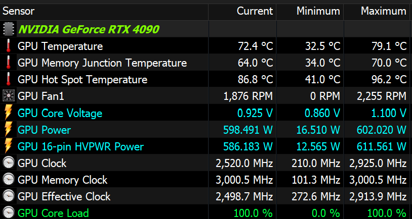

Nighteye schrieb:Das Video damals von der 8auer war schon gruselig wo er mit dem Wärmesensor über 90C° bei dem RTX 4090 Kabel hatte.
Ich kann bei 450W an das Kabel packen mit dem Finger und es ist heiß aber nicht so heiß das ich das nicht auch dauerhaft aushalten könnte, finde bitte selber heraus ob das gefährlich ist, für mich reicht das, ich habe aber einen sehr solide verarbeiteten Stecker. Zu anderen Steckern, sogar des gleichen Netzteils, kann ich aber nichts sagen!
Ich habe bei meinem Test fest an den Stecker und die Kabel direkt am Stecker gefast, jeweils zwischen Zeigefinger und Daumen.

Ganz ehrlich, das sind First World Problems. Mein Staubsauger ist für 700W Spezifiziert.SirKhan schrieb:Er ist aber nun mal für 600W spezifiziert. Soll ich, wenn ich eine GPU kaufe, die auch nur max. bis 75% ihrer Leistung betreiben
Ich finde Grafikkarten wie diese neue Asus Matrix mit 1400W oder auch schon die normale RTX 5090 und auch sogar schon die RTX 4090 die bis zu 600W ziehen konnte schon Absurd.
Wer sowas betreibt ist meiner Meinung nach ganz schön Crazy.
Aber ich will hier keinem Bonzen vor den Kopf stoßen. Ich finde es einfach Overkill Deluxe Ultra.

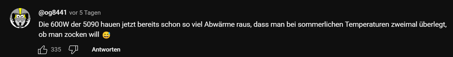

Da gibts abgesehen vom Energie Hunger (kosten fürs Zocken) und der Lautstärke noch ein ProblemchenNaru schrieb:Ich persönlich befürworte, dass die Hardware sich immer mehr Power gönnt, um auf ihre Leistung zu kommen.
Ein anderer Weg erschließe sich für die nahe Zukunft sowieso nicht, weil die Lithographien annähernd ausgereizt sind, sodass für die Zukunft der Weg an solchen Methoden ohnehin nicht vorbeiführe.
Ich Zitiere mal einen Kommentar von einem Youtube Video von Der 8auer dazu.
Man will sich garnicht vorstellen wenn GPU,s 1000W verbrauchen
Die werden dann nur noch mit Klima Anlage geliefert
