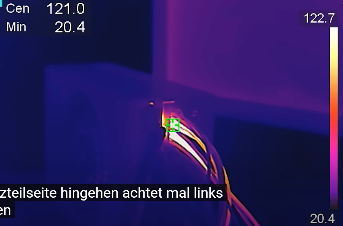

Was bin ich froh niemals so Leistungshungrige GPU,s zu verwenden.
Das Video damals von der 8auer war schon gruselig wo er mit dem Wärmesensor über 90C° bei dem RTX 4090 Kabel hatte.
Edit: Sogar 120C°
Reaktionen: JarlBallin, Ja_Ge und FoXX87
