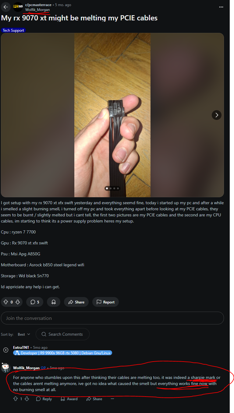

Quidproquo77 schrieb:
Nein, gibt es natürlich nicht...so wie es solche Fälle natürlich noch nie vorher gab.
Natürlich berichtet man darüber nichts. Auch nicht über 7900XTX und 7800XT, weil es einfach keine Klicks bringt. Statistisch betrachtet sind bestimmt schon 10x so viele 8 Pin auf 9070XT "geschmolzen" als auf den 2 Partnerkaren mit 12V2x6. Gibt einfach viel mehr 8Pin Designs.

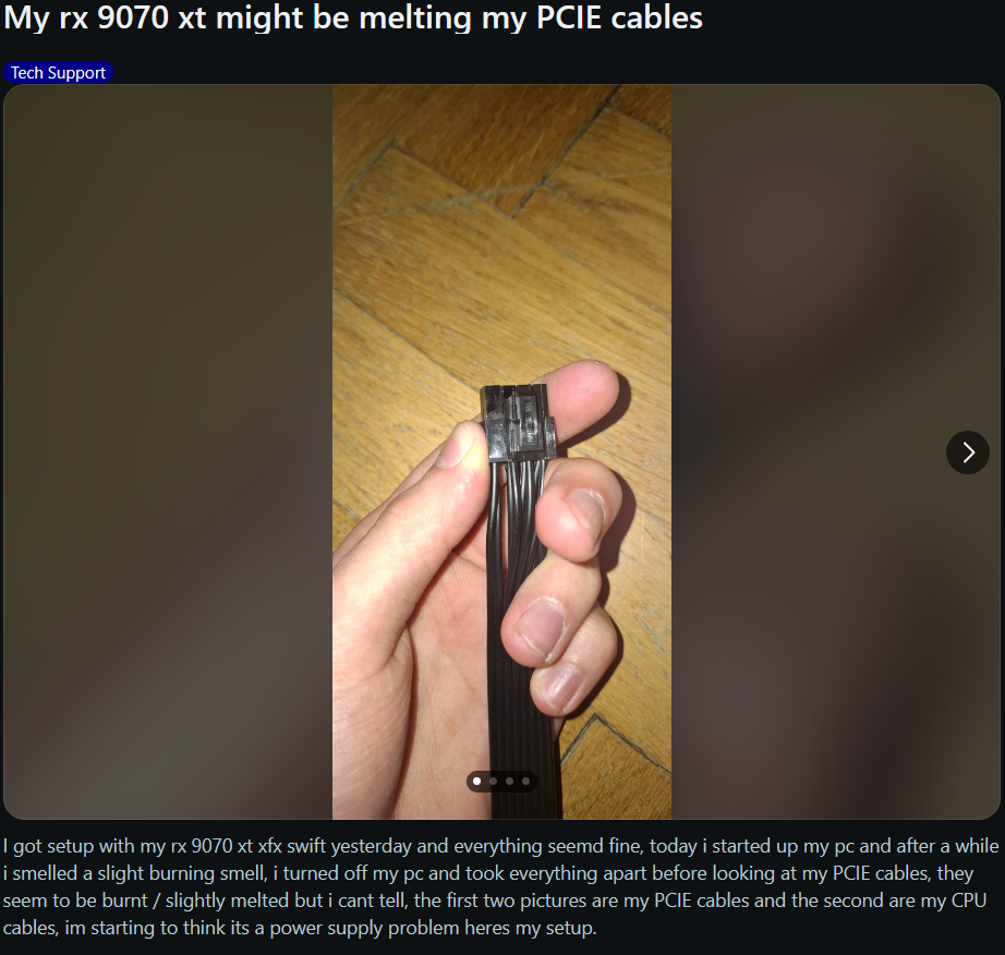

ohoh... hättest du mal lieber das ding fertig gelesen und ne quelle angegeben, dann müsste ich das jetzt nicht tun:
https://www.reddit.com/r/pcmasterra...y_rx_9070_xt_might_be_melting_my_pcie_cables/
Reaktionen: ILoveShooter132, NMA, JarlBallin und 6 andere
