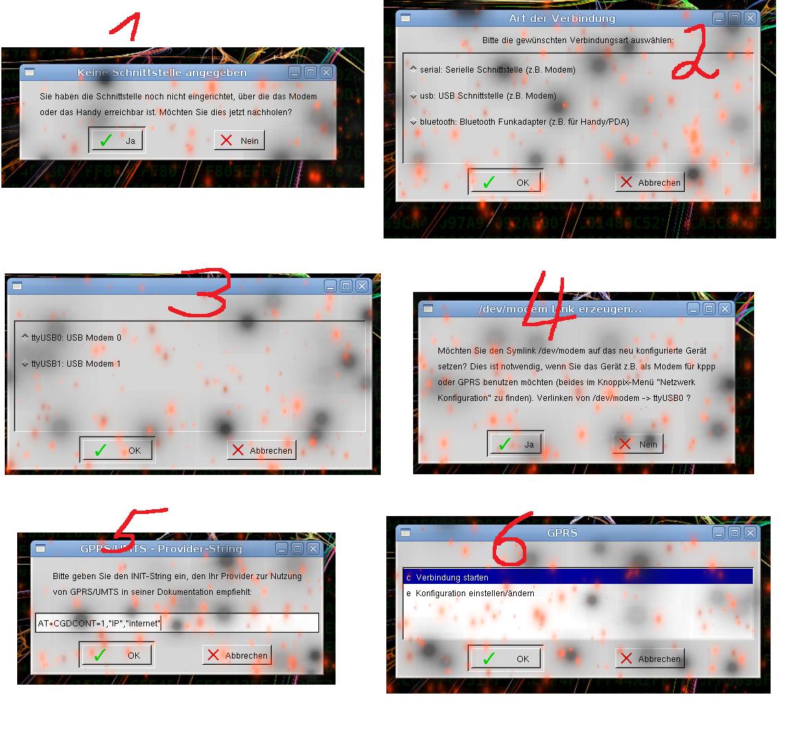

Ich schaffe es nicht mit KNOPPIX 7.2.0 eine Verbindung mit meinem Umts Stick aufzubauen. Als Umts Stick nutze ich einen Huawei S4011.
Im Internet habe ich gefunden, nämlich dass ich folgendes eingeben muss:
AT+CGDCONT=1,"IP","pinternet.interkom.de"
Es klappt weder mit der Auswahl „Modem 0“ und „Modem 1“ (Nummer 3) nicht.

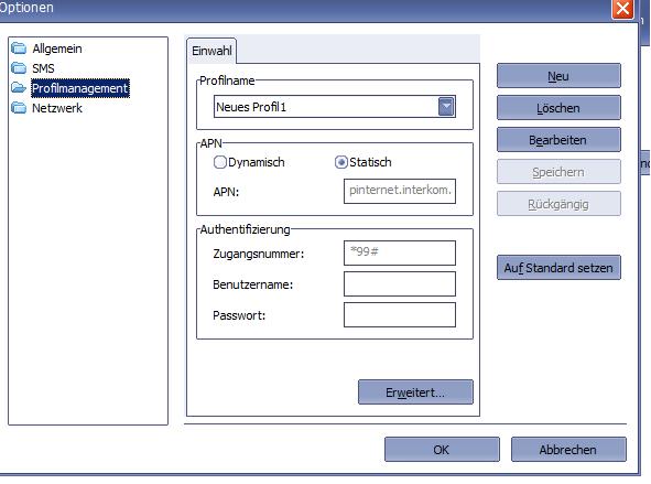

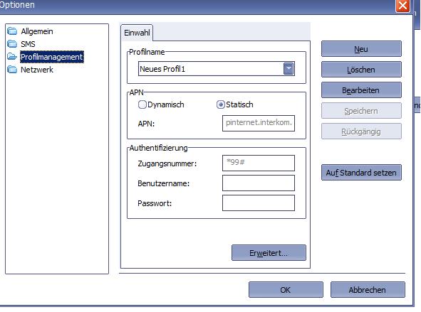

Unter Windows habe ich Mobile Partner benutzt. Dort musste ich nur „Statisch“ auswählen und den „APN“ und die „Zugangsnummer“ eintragen.
APN: pinternet.interkom.de
Zugangsnummer:*99#
Knoppix ist zwar auf einer SD Karte (über USB) installiert, aber die persönlichen Einstellungen bleiben immer gespeichert.
Unter Ubuntu ging es ohne Probleme. Unter Linux Mint ging es etwas umständlicher. Ich weiß, das alle drei auf debian basieren, aber ich hätte gerne eher ein deutsches Linux.

ich trage aber auch immer das selbe ein wie unter WIN also liegts am knoppix
