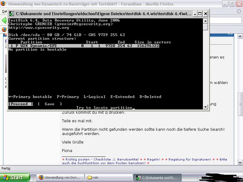

@Fiona!
Ich habe von win2k auf XpHome gewechselt und muss nun dringend meine dynamische Festplatte in eine Basisfestplatte konvertieren, da sie von XPHome ja leider nicht gelesen werden kann.
Ich habe es bereits versucht und mir die Beiträge zu dem Thema hier durchgelesen, aber da ich die Angaben von dem Programm Testdisk nicht wirklich verstehe, möchte ich dich bitten mir zu helfen.
MFG neoXzeus
Setze mir mal Screens in Testdisk nach Analyse und Proceed.
Zuerst nach Analyse sollte die noch als W2k Dynamic/SFS angezeigt werden.
Nach bestätogen bei Proceed bereits als HPFS/NTFS.
Wenn nicht liegt vielleicht ein Problem mit der Geometrie vor oder der Bootsektor kann auch solche Probleme verursachen.
Im Fall das keine angezeigt wird, bestätige weiter mit Enter und gehe auf das Menü Search! (tiefere Suche) und lasse die mal laufen.
Dort werden Partitionen anhand des Backups vom Bootsektor (Partitionssektor) angezeigt.
Überprüfe ob die gefunden wird.
Wenn die Partition als HPFS/NTFS angezeigt wird, dann drücke p und schaue ob du deine Daten siehst oder eine Fehlermeldung.
Teile es mit.
Viele Grüße
Fiona

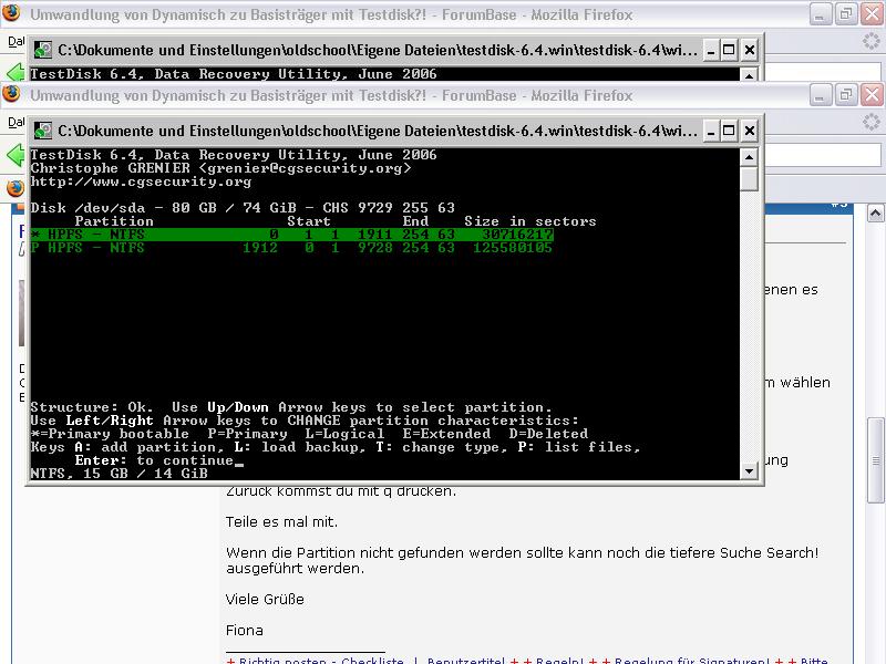

Testdisk, Analyse:
Testdisk, Proceed:
Ich hoffe du hast gute Nachrichten, wenn du sie gesehen hast. :D
Gruß, neoXzeus
Die Geometrie der Festplatte wird mit 16 Heads ausgegeben.
In der Partitionstabelle passt es auch.
Bestätige daher mal mit Continue und setze mir den Screen.
Viele Grüße
Fiona
Hast du auch p gedrückt ob du deine Daten siehst?
Zurück kommst du einfach mit q drücken.
Standard-Geometrie ist eigentlich 255 Heads.
Teile mir mit ob es mit 16 Heads ausreicht oder möchtest du die Festplatte auf den häufigsten Wert mit 255 Heads testen?
Anleitung könnte ich setzen.
Ist normal keine kritische Sache.
Wenn es dir reicht deine Daten mit 16 Heads wiederzubekommen dann teile es mit?

@Fiona,
leider weiß ich nicht wie sich die unterschiedliche Headgröße auswirkt, aber 255 hört sich besser an. gg*
Die Daten wurden nun auch gefunden:
Gruß, Zeus
Mache mir einfach mal eine Diagnose mit 255 Heads.
Wernn wieder eine Meldung kommt ignoriere es und teile es vielleicht nur kurz mit.
