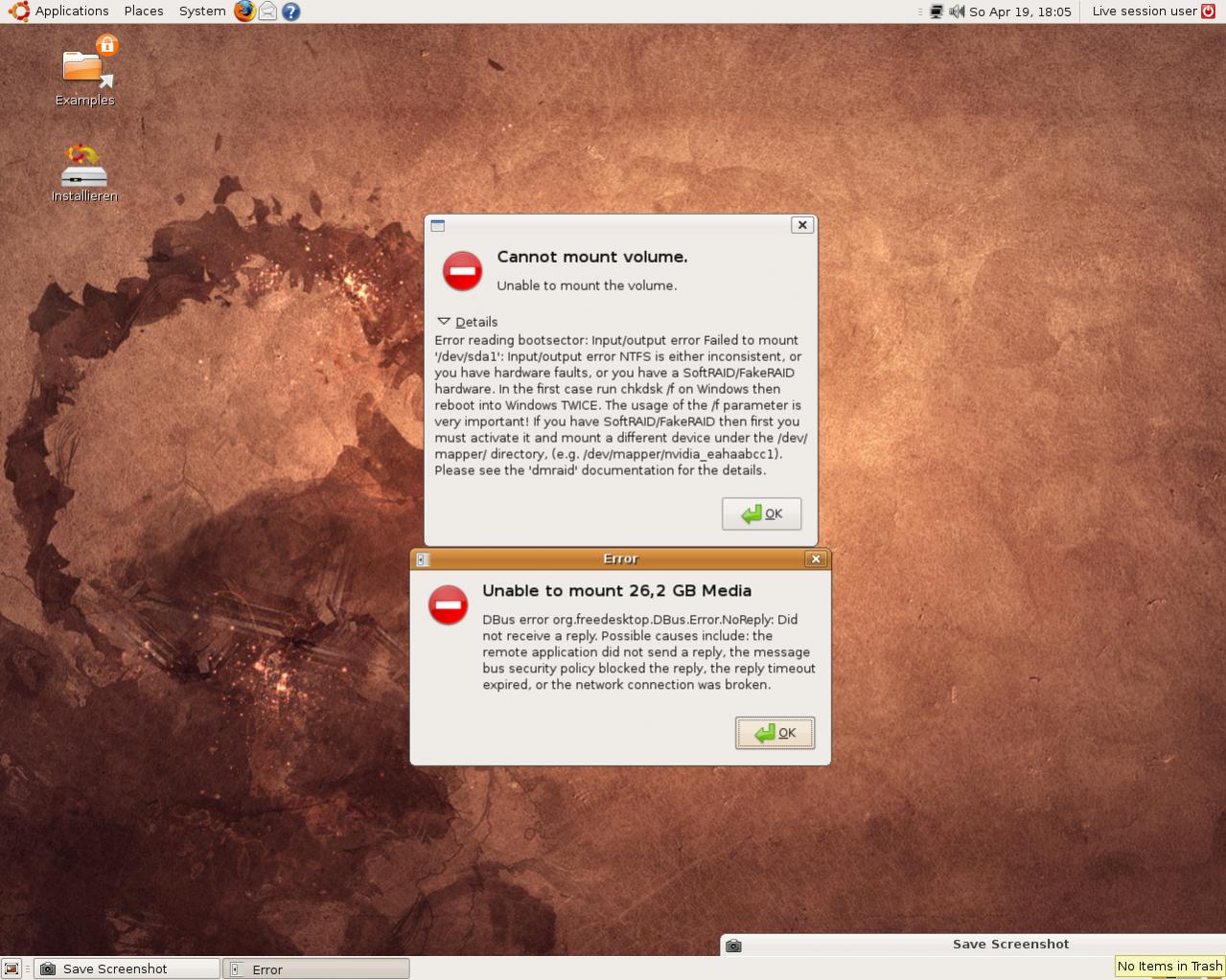

@fiona,
hier die logfiles und ein screenshot von den fehlermeldungen, die beim versuch, die platte zu mounten, angezeigt werden.
lg, neoXzeus

Testdisk zeigt nach Quick Search bei dir eine primäre Partition an.
In deiner Partitionstabelle ist aber ein logisches Laufwerk (Anwendung).
Daher kann es sein, das die primäre Partition früher anhand von Überbleibseln des Bootsektors früher erkannt wird, da eine primäre Partition ca. 8 MB früher anfängt.
Da diese aber vom logischen Lasufwerk überschrieben ist, kann es sein, wenn Ubuntu diesen Sektor früher einließt hängt.
Ist aber nur Verdacht.
Viele Grüße
Fiona
