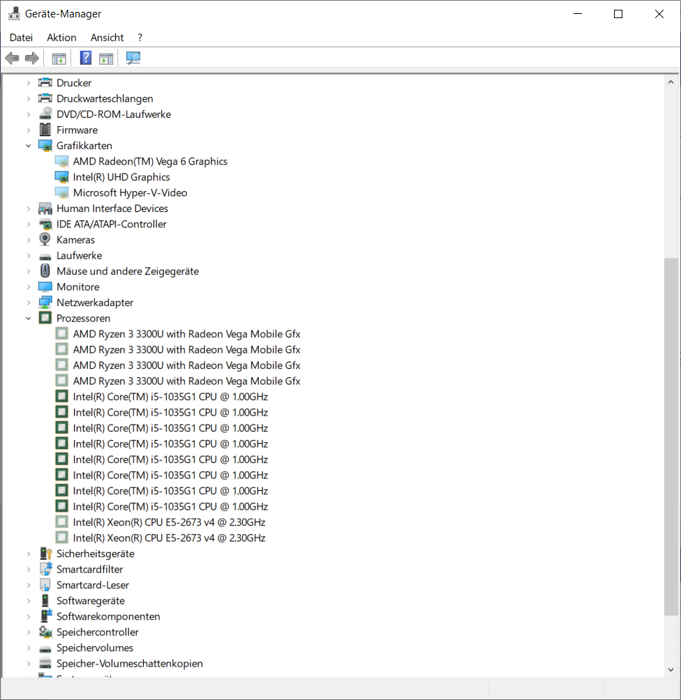

Ja, das war in der Tat mal einfacher.
Man kann sich die F8 Taste Funktion für Abgesicherten Modus, wie es noch bei Windows7 war,
mit Tricks wieder zurückholen für Windows10/11.
Klappt wunderbar, auch von HP Laptop mit AMD Ryzen, auf Acer Aspire mit Intel CPU.
Keine Probleme.
Alte (Geister) Treiber sind ja nicht mehr aktiv, stören nicht und brauche ich auch nicht im Gerätemanager löschen.

Kannst sie aber auch deinstallieren, entschlackt Windows System (INF) Ordner ein wenig.
Die CPU Geister können aber je nachdem Verwirrung beim Energiesparplan verursachen.
