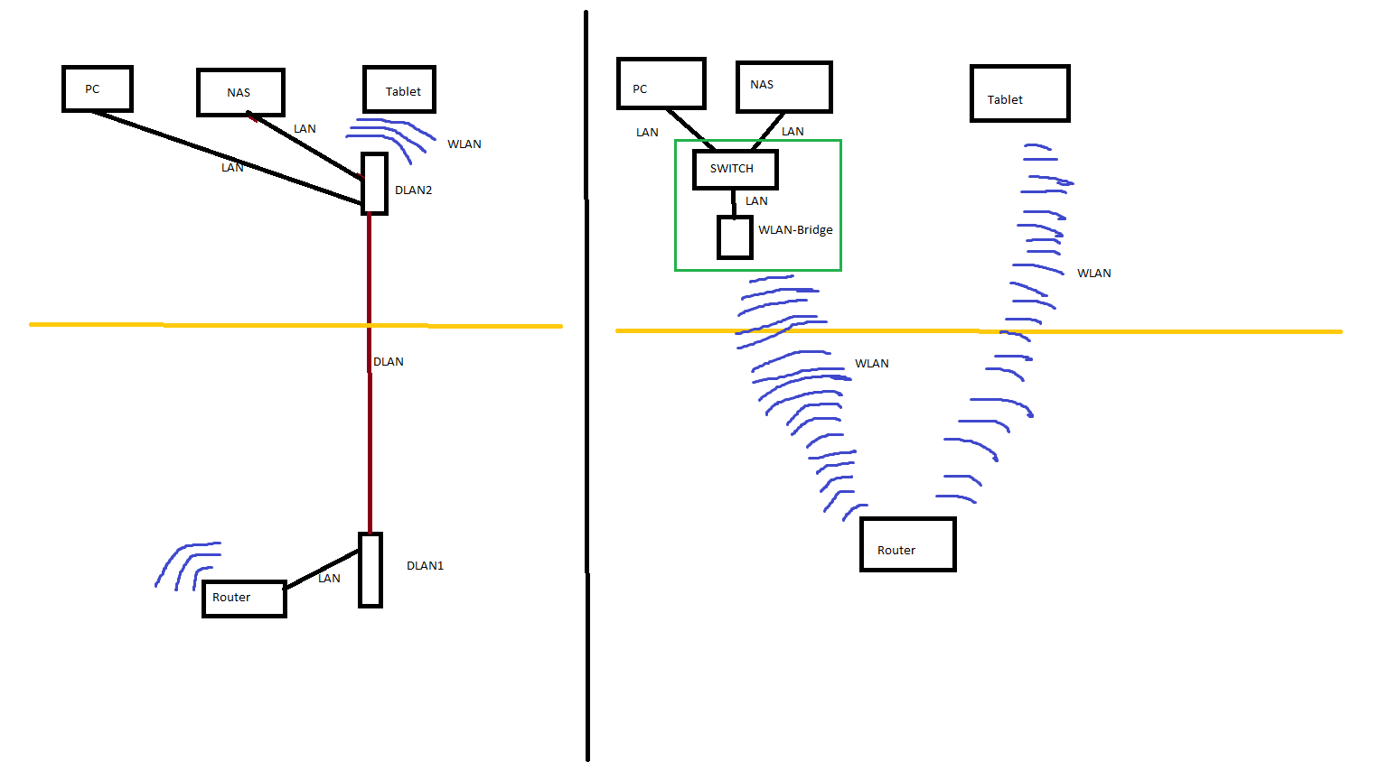

Wenn du eins von meinem nimmst ist WLAN in dem einem Adapter schon mit drin.
Dann kannst du
a) eine neues WLAN Netz einrichten
b) das bestehende erweitern
Wobei, du das ganze net brauchst, du hast ja schon WLAN, oder ist das zu langsam?
Ich hab mal ein Bild gemalt mit meinen Über.skills :D
Link mit DLAN, rechts mit Switch + WLAN-Bridge. Am Router hängt das Internet. Der Grüne Kasten soll andeuten das es Switch und WLAN-Bridge auch in einem gibt.
Erstere macht nur sinn, wenn das WLAN nix taugt. Ist dazu auch teurer

Danke für die Zeichnung. Für mich wär die möglichkeit mit dem dlan besser da das wlan manchmal wirklich nichts taugt. Außerdem haben wir bereits ein dlan Set das mit dem Router und mit dem Fernseher verbunden ist. Kann ich jetzt einfach einen einzelnen passenden dlan Adapter kaufen also gleiches modell und mit dem dlan Adapter am Router verbinden? Und was muss ich dann Software mäßiges einstellen also ip und so damit die sich verbinden?
DLAN hat mit IPs nix zu tun. Das kommt eine Schicht höher :D
Ob und wie das geht hängt vom bereits installierten System ab. Normal sollte das auch mit drei Adapter laufen.
