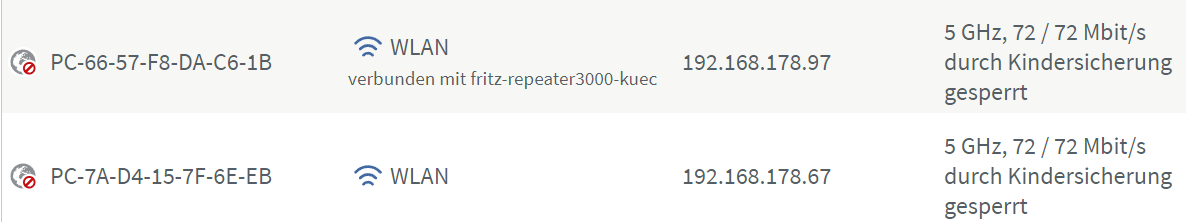

ich habe eine Fritzbox 7583 und habe 2 mir nicht bekannte Geräte im Netzwerk. Über die MAC Adresse kann ich leider keinen Hersteller definieren. Wenn ich die Geräte zurücksetze also Lösche tauchen diese immer wieder auf. Ich habe diese jetzt schon länger deaktiviert. Sie stehen dann immer noch bei mir ohne Verbindung im Netzwerk.
Was könnten das sein? Defenitiv werden Sie bei uns im Haushalt nicht genutzt sonst hätte schon längst einer was gesagt.

Bei einer 72/72 Mbit Verbindung vermutlich irgendein IoT Gerät oder Amazon Alexa oder irgendeine WLAN Steckdose oder sowas. Kein Gerät das man aktiv benutzt (wie ein Laptop oder Handy).
Und einer scheint mit dem (Küche?) Repeater verbunden zu sein. Also da in der Nähe.

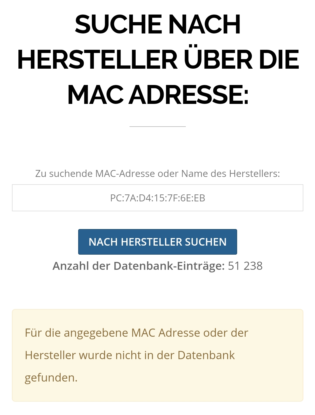

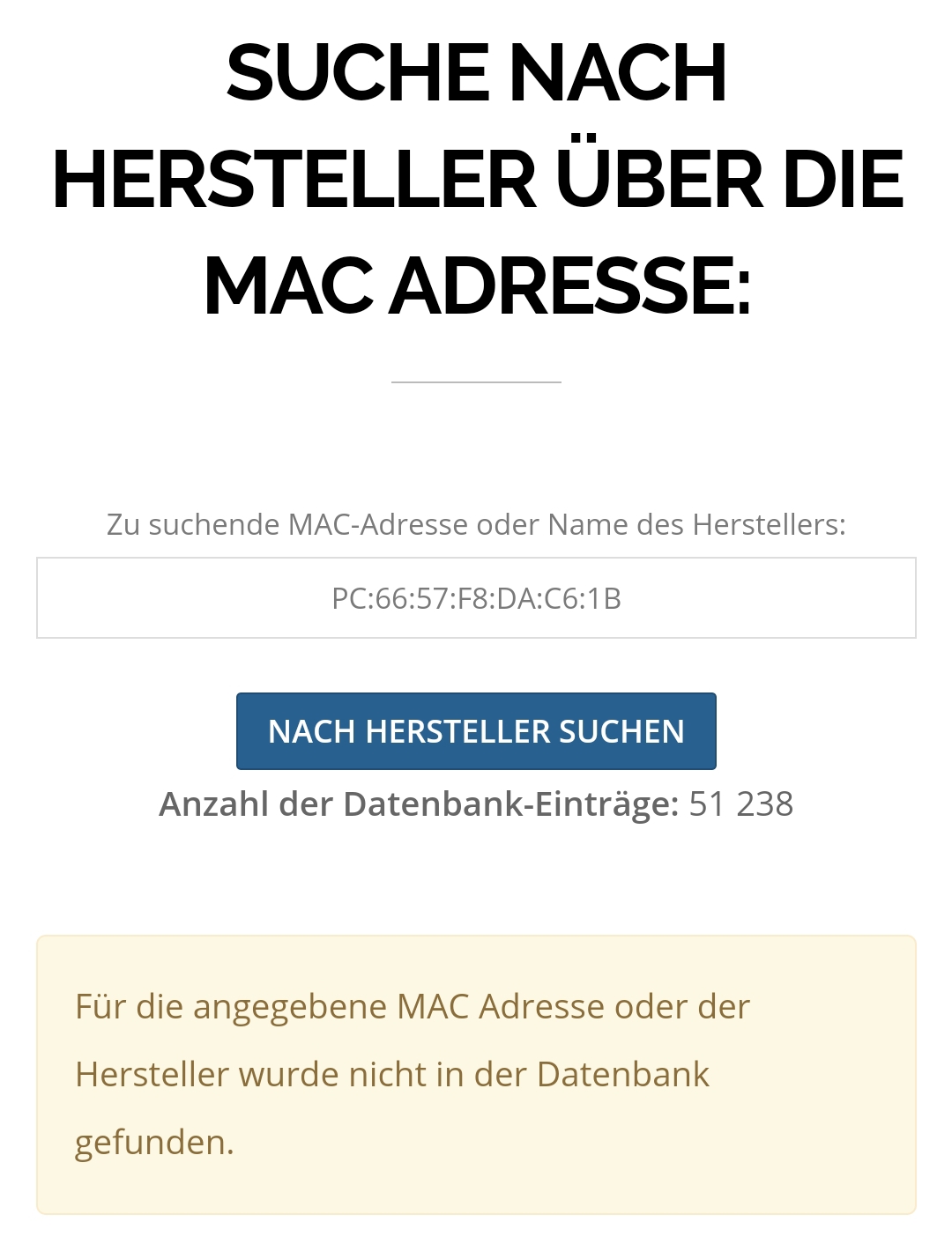

@Smily im Web Findet man Angaben zur Zurückverfolgung der Mac Adresse..ob und wie genau das klappt sei Mal dahingestellt.. immerhin kann man Mac Adressen auch faken.
https://www.heise.de/netze/tools/mac/

5ghz 72/72 Mbit/s, das sind ja merkwürdige Werte, würde eher zu 2,4 GHz 1x1 20mhz passen.
Prüf doch die MAC-Adressen ob dort Hinweise zu finden sind!
Die erste ist unbekannt, höchstwahrscheinlich eine random MAC von irgendeinem Mobilgerät, oder im worst Case ist eine gefälschte MAC, wohl aber eher ersteres.
Zweite auch...
ja ich habe schon was im Internet gestöbert. Leider ohne Erfolg. Habe mal versucht die Geräte über ping zu erreichen. Leider erfolglos.
Kein Wunder. Das sind zufallsgenerierte MAC-Adressen, da gibt es keine Vendor-ID und somit auch keinen erkennbaren Hersteller.
MAC#1 = 66 : 57 : F8 : DA : C6 : 1B
MAC#2 = 7A : D4 : 15 : 7F : 6E : EB
MAC-Adressen, bei denen an der zweiten Stelle 2, 6, A oder E steht, sind Random-MACs
Du suchst also zwei Geräte, bei denen die Random-MAC aktiviert ist. Kann in den Einstellungen des Geräts auch als private MAC, lokale MAC, anonyme MAC oder dergleichen bezeichnet sein. Diese Option dient der Anonymisierung über mehrere Netzwerke hinweg, weil das Gerät für jedes Netzwerk eine eigens zufallsgenerierte MAC-Adresse verwendet und eben nicht überall dieselbe native und statische MAC des Geräts (inkl. Vendor-ID).
