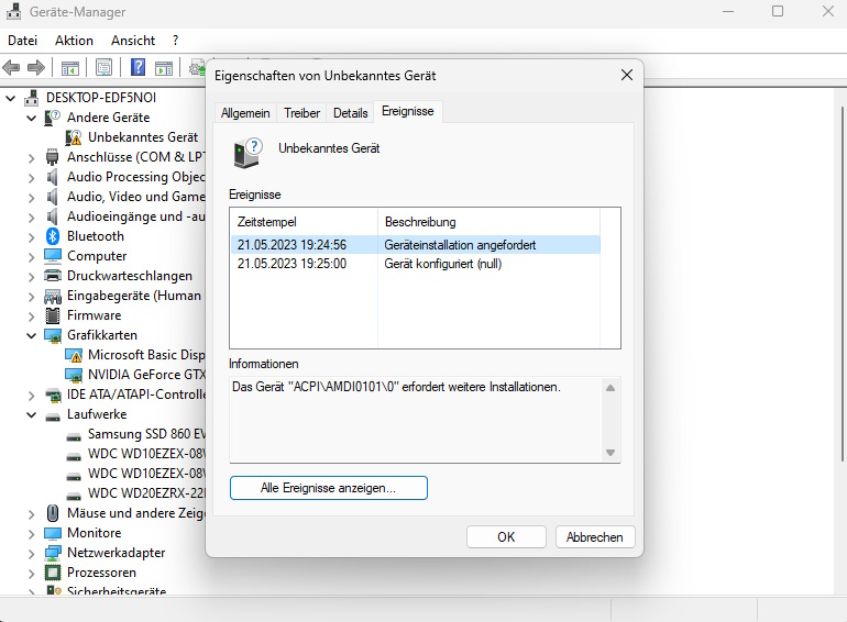

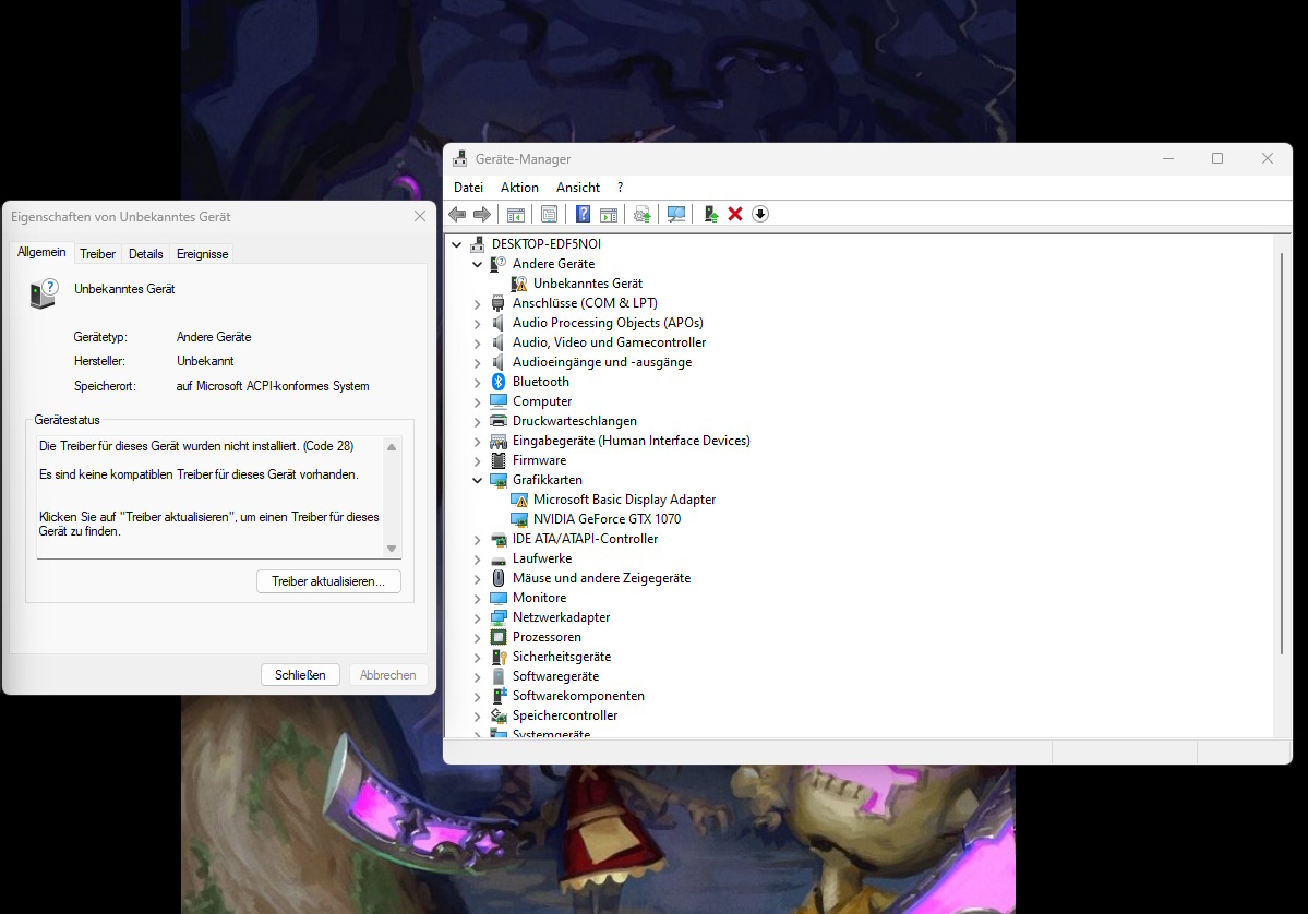

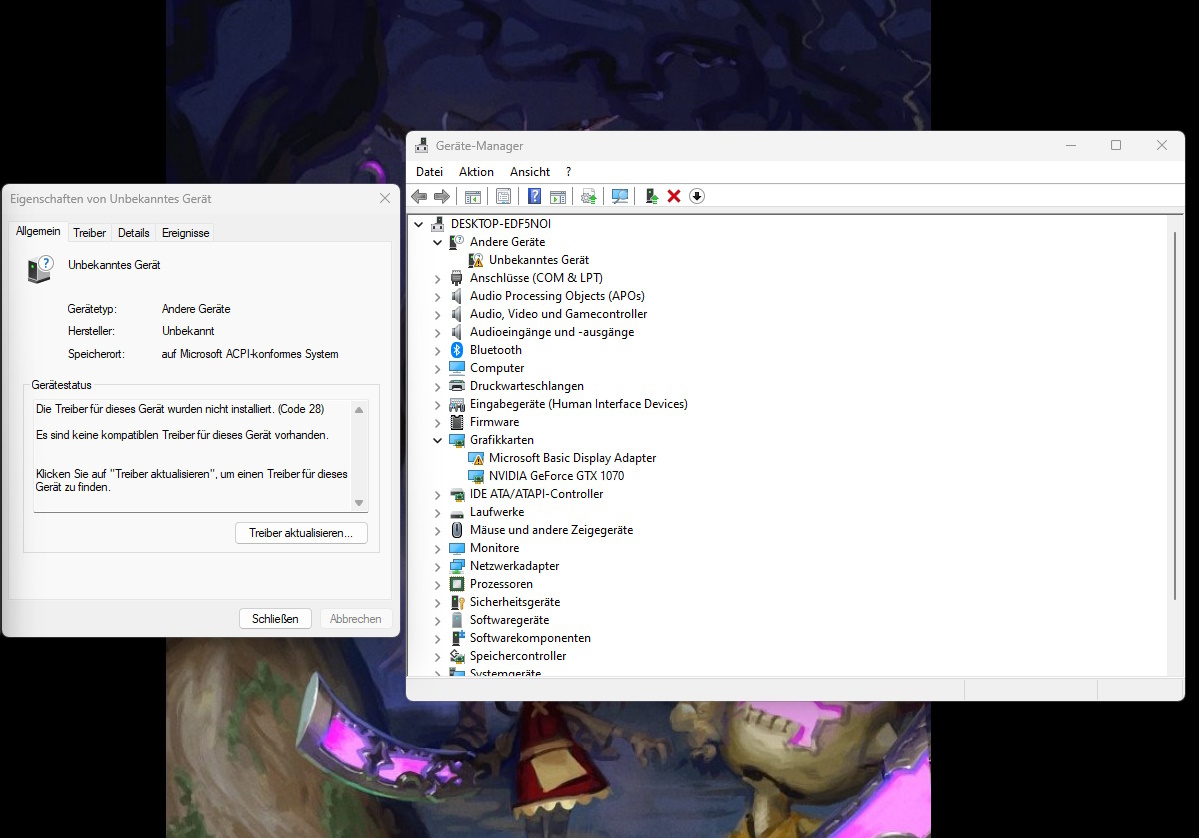

Hallo, ich habe ein Problem in meinem Gerätemanager gefunden und nehme an, dass es sich um etwas wichtiges handelt. Ich hoffe ihr könnt mir dabei helfen.
  • Prozessor (CPU): 7800x3d
  • Arbeitsspeicher (RAM): Flare x5 6000 2x 16 GB cl 30-38
  • Mainboard: Asus tuf gaming x670e Plus wifi (Bios vers. 1414)
  • Netzteil: Be Quiet Straight Power 850w
  • Grafikkarte: 1070gtx
  • HDD / SSD: Samsung SSD 860 EVO 500 GB

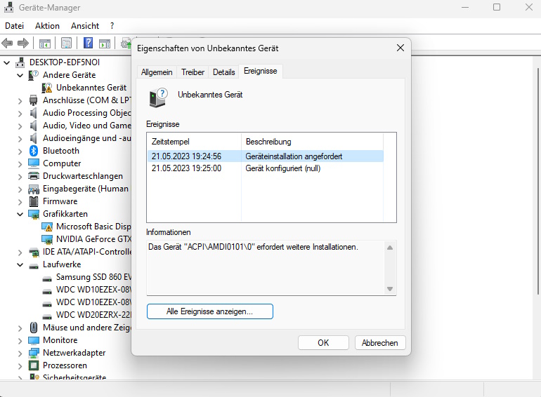

Ich habe vor kurzen ein neues System erhalten. Nach dem Aufspielen aller Treiber etc. ist mir im Gerätemanager etwas aufgefallen.
Im Gerätemanager (siehe Bild) wird unter "Anderes Gerät" ein Unbekanntes Gerät angezeigt. Die Treiber für dieses Gerät wurden nicht installiert.
Da ich nicht weiß um was für ein Gerät es sich genau handelt (es wird nur der Hinweis "
Das Gerät "ACPI\AMDI0101\0" erfordert weitere Installationen.
angezeigt, kann ich nicht gezielt nach einem entsprechenden Treiber suchen. Onboard Suchmöglichkeiten brachten nichts.

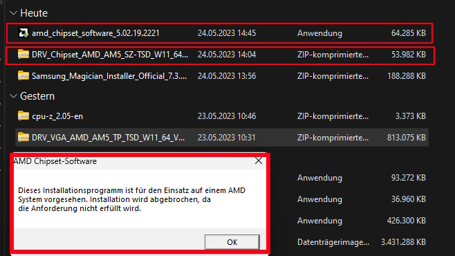

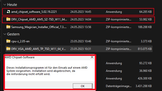

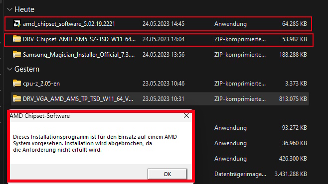

Wenn ich jedoch versuche diesen auszuführen, dann erhalte ich eine Fehlermeldung die mir sagt, dass dieses Installationsprogramm nur auf einem AMD System vorgesehen sei... ähm... ok...
Das gleiche ist mir mit dem Treiber von Asus passiert (DRV_VGA_AMD_AM5_TP_TSD_W11_64_V310140403_20230329R), welcher auf der Seite (Link oben) zu Downloaden ist. Ich vermute mal, dass es sich bei beiden um den gleichen Treiber handeln wird.
Nun bin ich überfragt.... Was muss/kann ich tun?

Vendor ID und Hardware ID aus Details rauslesen und danach suchen.
Den brauchst du für deine CPU schlicht nicht, deswegen keine Kompatibilität, nur für die mit mehr als einem Chiplet.
Die Fehlermeldung bekommt man auch, wenn im Benutzernamen Leerzeichen oder Sonderzeichen enthalten sind. Deswegen habe ich noch einen zusätzliche Account auf meinem PC für die Installation solcher Treiber
Reaktionen: Ibachi
Laut Techpowerup ist der Chipsatztreiber nicht oder nicht korrekt installiert. Wie NatokWa verlinkt hat: Herunterladen und installieren
Und ja, du kannst problemlos den AMD-Grafikkartentreiber installieren, trotz Nvidia-Karte, das macht gar nichts, habe ich auch.

Habe ich eben versucht. Ich erhalte wieder diese Nachricht (siehe Anhang)

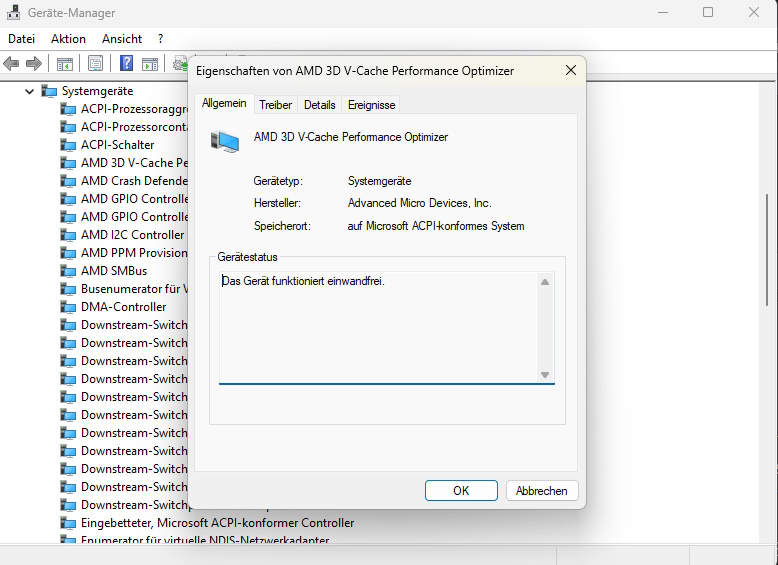

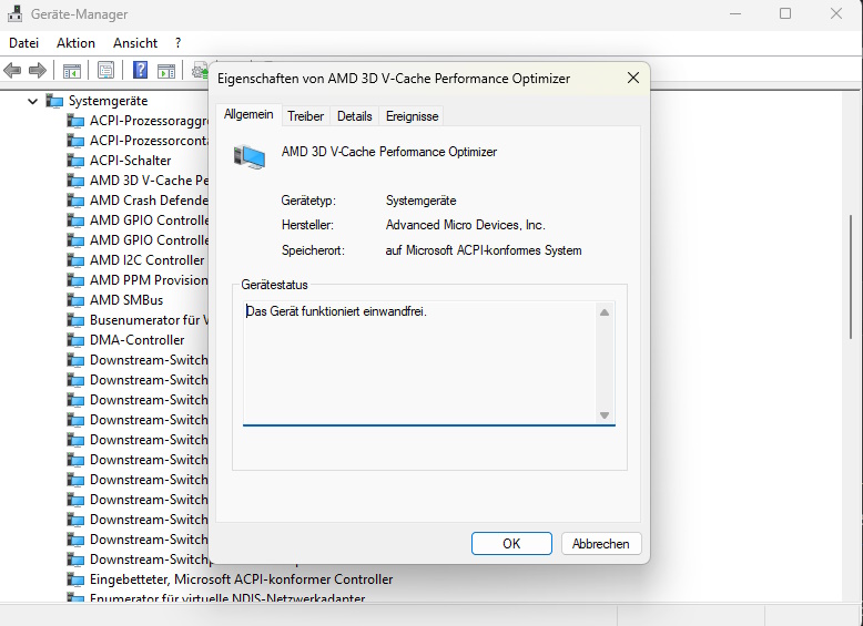

Tatsächlich hat es jetzt geklappt. Danke für diesen Ideenfunken :). Allerdings habe ich in meinem Benutzernamen keiner Sonderzeichen etc. Es handelt sich um einen einfachen aus einem Wort bestehenden Namen.
Jedoch habe ich einfach einen neuen (zweit-) Account mit Admin-Rechten erstellt und daraufhin noch einmal versucht den AMD-Chipsatztreiber 5.02.19.2221 zu starten. Es funktionierte :).

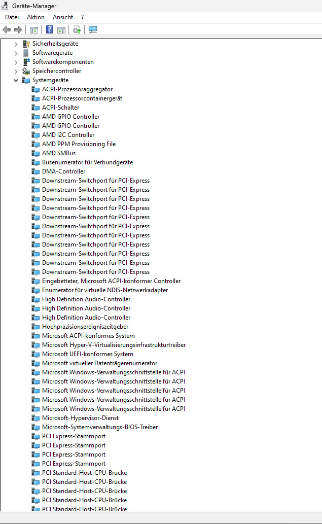

Nun wird auch der ,,AMD 3D V-Cache Performance Optimizer" im Gerätemanager angezeigt.
Die endgültige Lösung ergab sich aus einem älteren Thread von CB (siehe Link). Für alle mit einem evtl. ähnlichen Problem.
Ich danke allen für ihre Mitheilfe bei meinem nun gelösten Problem :).

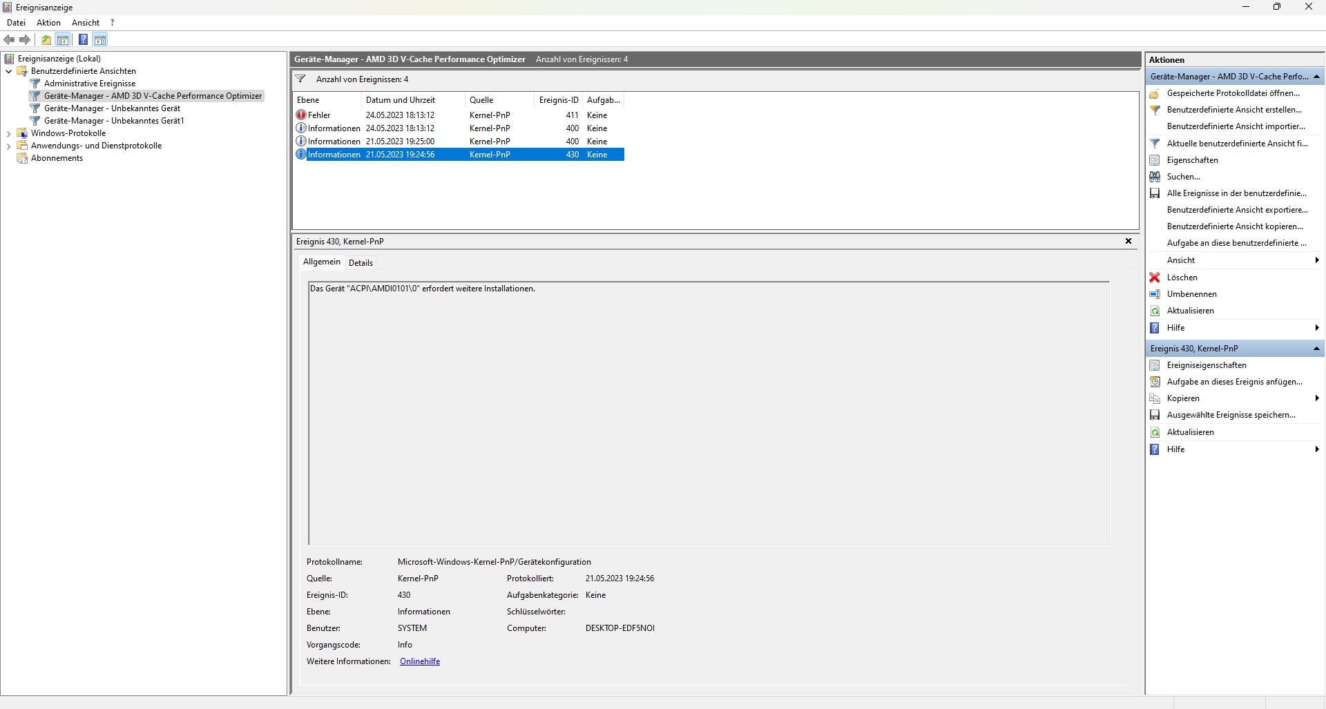

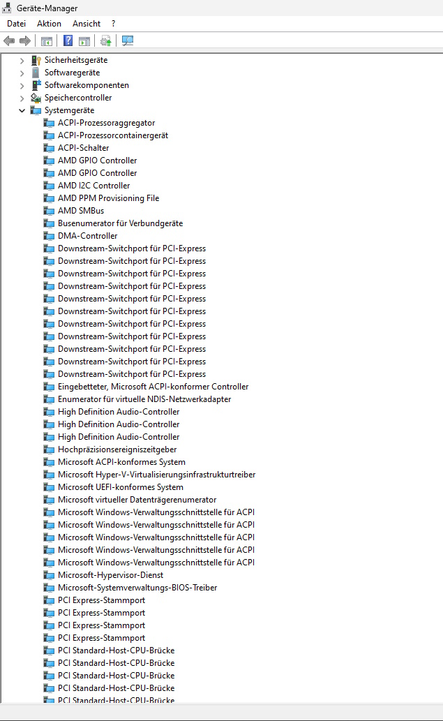

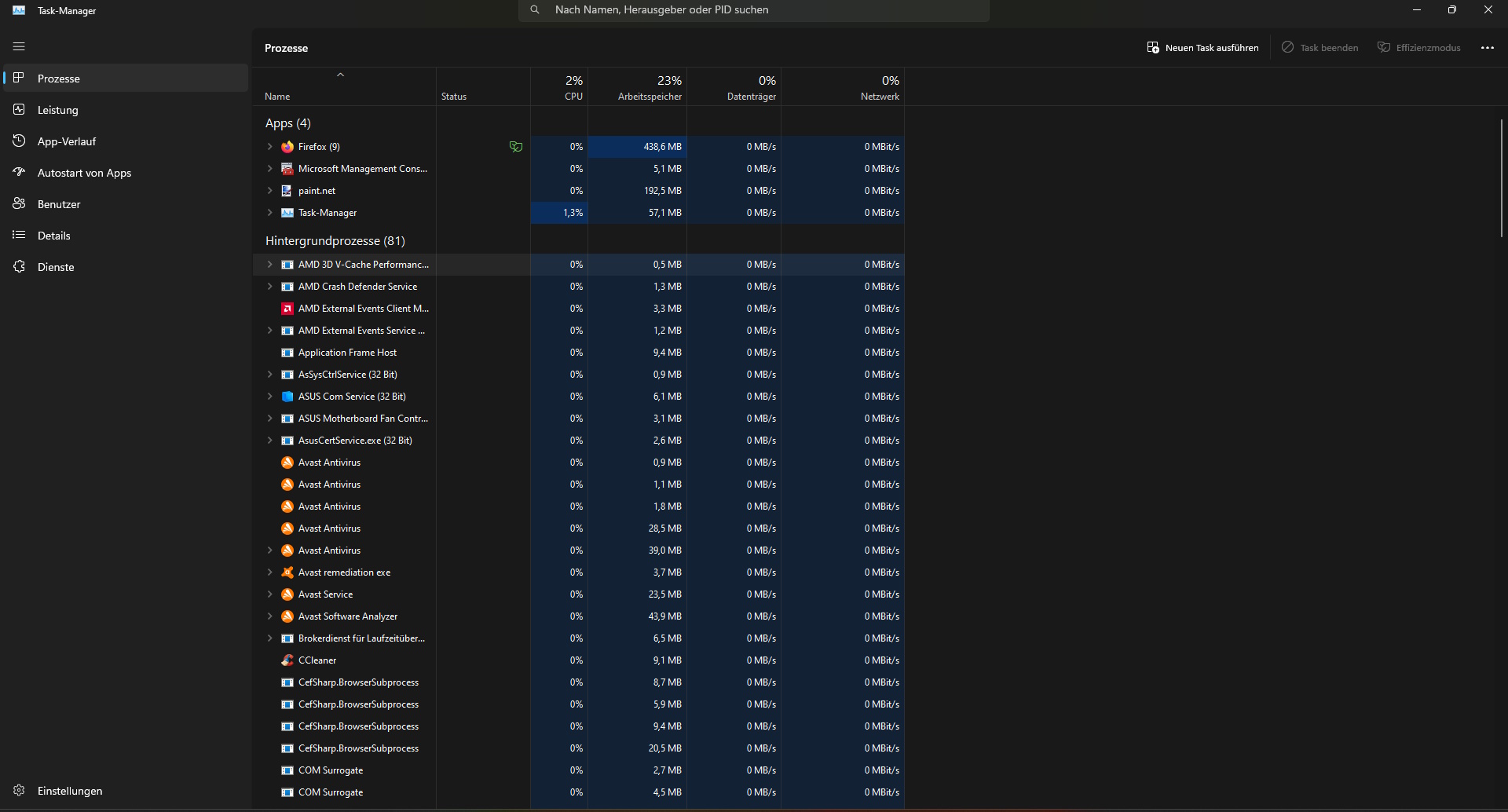

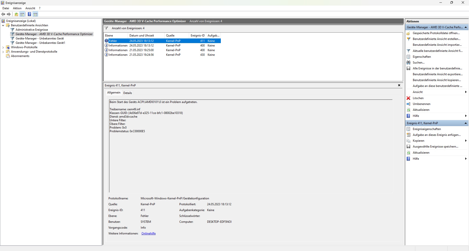

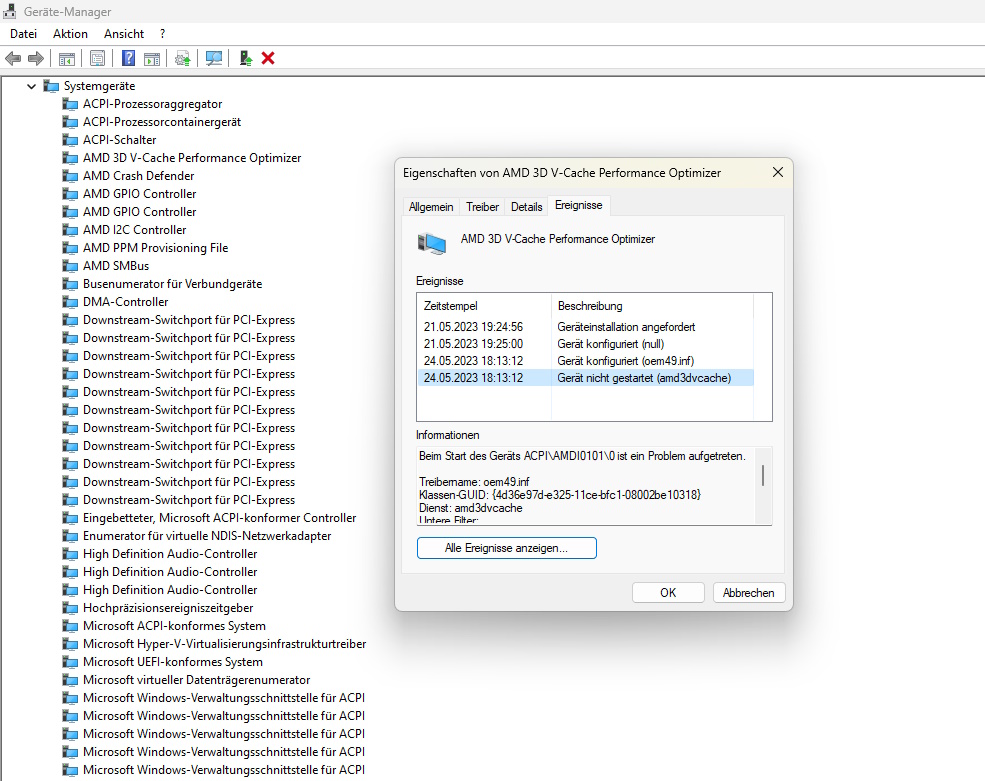

Hab ich falsch geschrieben. Hatte beide Treiber im Downloadordner. Beim Verfassen der Nachricht fiel mir dieser ins Auge.
Installiert wurde jedoch der 5.05er. Den hatte ich vor meinem Versuch mit dem zweiten Acc runtergeladen.
Frage:

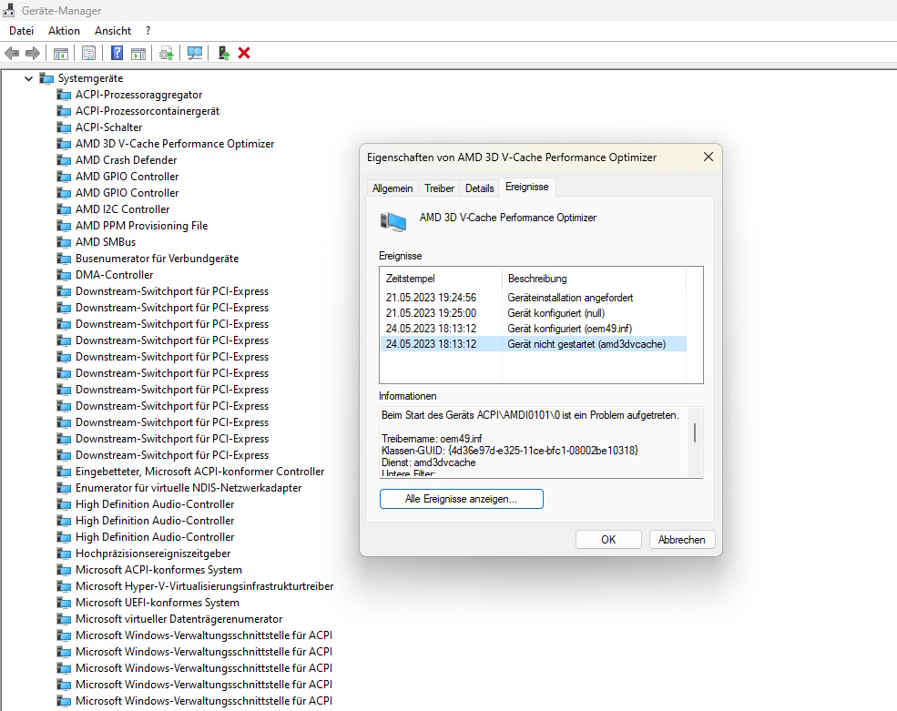

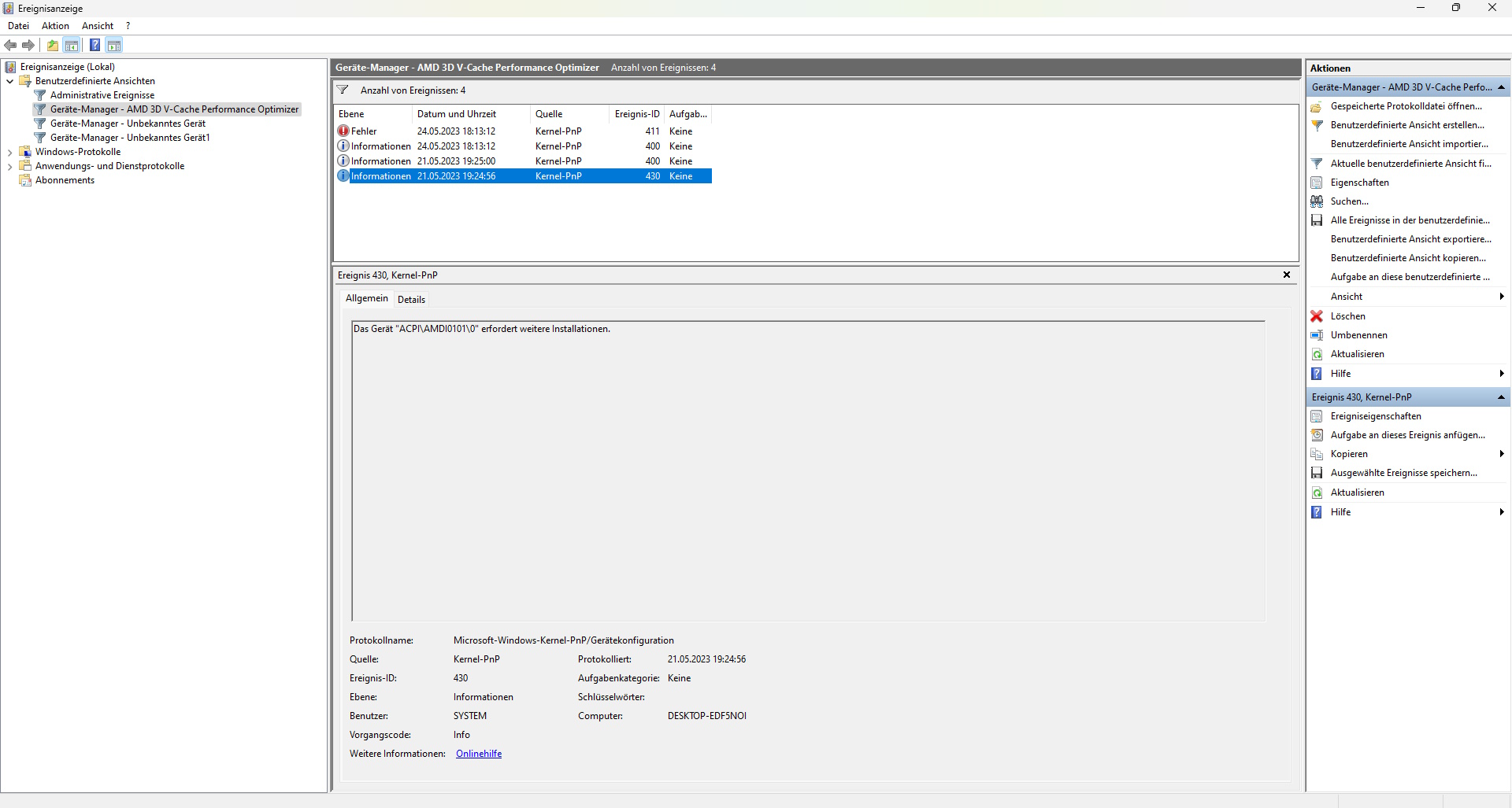

Ist das ein Problem (siehe Bilder im Anhang)?
Ich hatte mich gefreut als die Installation des Treibers vorhin zu funktionieren schien. Auch besagt der Gerätestatus, dass das Gerät einwandfrei funktionieren würde.

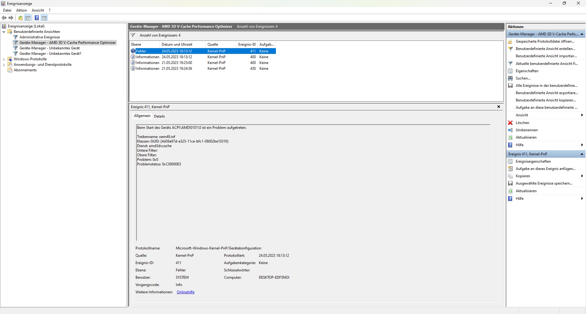

Nun verwirren mich jedoch die EInträge im Ereignis-Raster. Dort steht, das Gerät wäre nicht gestartet.
In einem weiteren Fenster steht, dass weitere Installationen nötig wäre (siehe Bilder im Anhang).

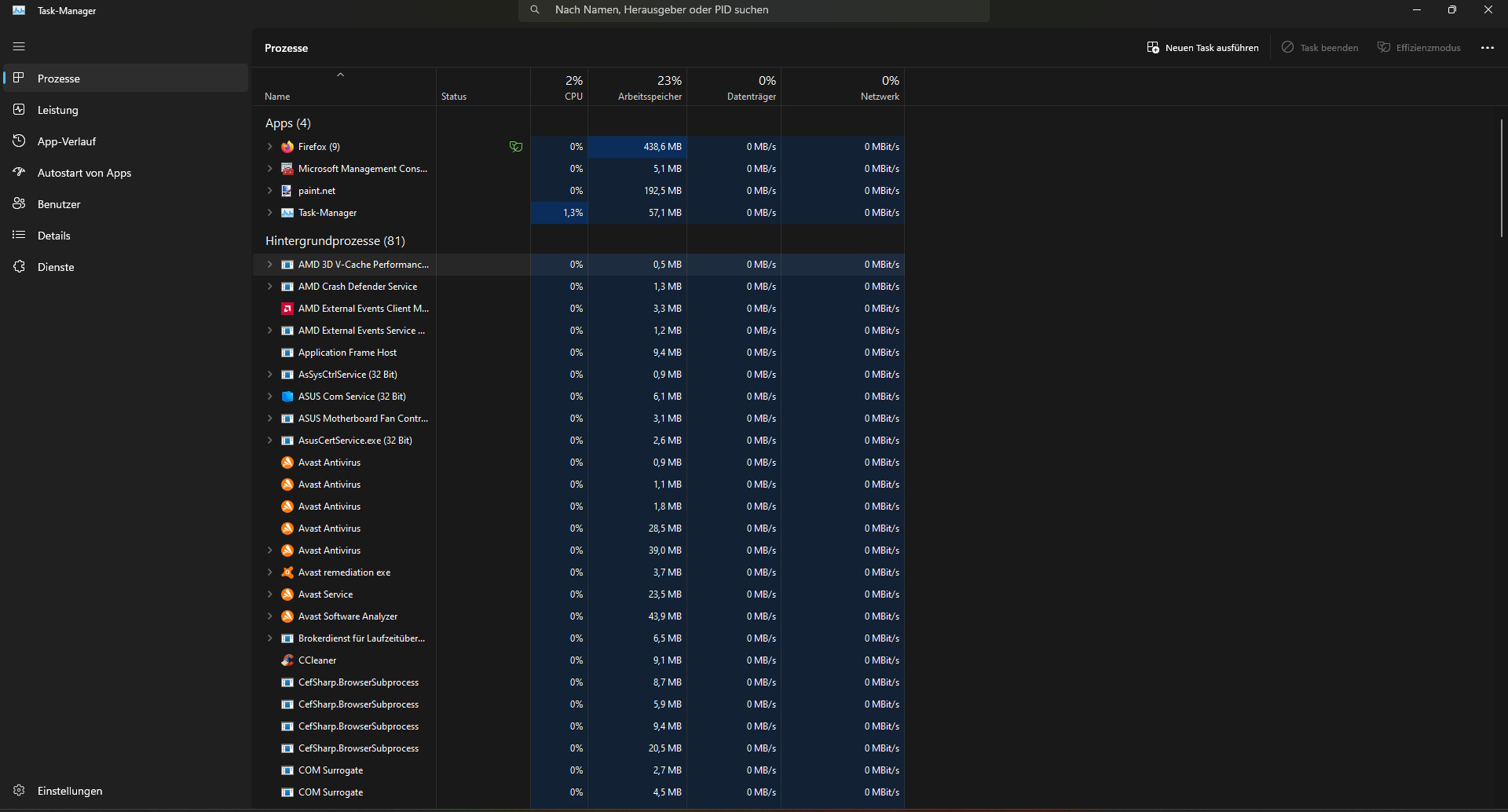

Im Task-Manager wird ein AMD 3D V- Cache Performence Optimizer Prozess angezeigt. Allerdings habe ich an einer anderen Stelle gelesen, dass dort eigentlich zwei solcher Einträge (Namensgleich) stehen müssten.
Ist nun alles in Ordnung oder ist dort ein bestehender Fehler? Diese Widersprüchlichkeit (in den Angaben des Gerätemanagers) irritiert doch sehr. Zumindest mich als Laien
Im Internet habe ich dazu gesucht. Jedoch leider nichts gefunden.
Ich hoffe ich amche mich da umsonst verrückt. Das wäre zwar auch nicht so schön allerdings spiele ich gerade mit dem Gedanken, das System noch einmal neu aufzusetzen. Da es eh erst seit kurzem besteht, wäre das kein großer Weltuntergang (noch nicht wirklich viele Programme installiert).
Lg

Der startet nicht weil er nicht GEBRAUCHT WIRD !!!
Es ist ganz einfach, dieses "Teil" sorgt dafür das Threads auf die "richtigen" CPU-Kerne verteilt werden, also auf die MIT und die OHNE 3D-V-Cache.
Du hast einen 7800X3D, der hat NUR Kerne MIT 3D-V-Cache im Gegensatz zum 7900X3D (6Kerne mit und 6 Ohne) und dem 7950X3D (8Kerne mit und 8 ohne).
Deswegen hat das Ding KEINERLEI Aufgabe zu erfüllen -> Wird nicht gestartet. Der Thread im Taskmanager sollte btw. auch nicht da sein.... bei meinem 7800X3D ist der jedenfalls nicht vorhanden.
Reaktionen: Ibachi
