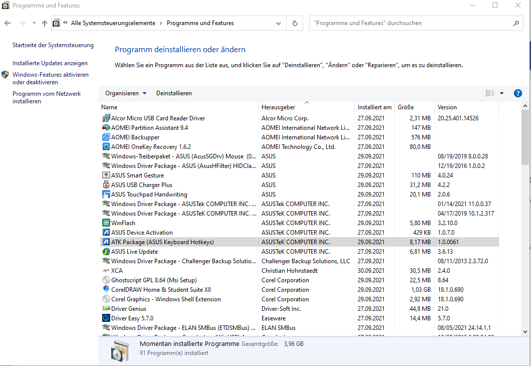

sondern vllt ist es was im Zusammenhang mit ASUS Live Update - OTA ("Over-the-Air-Update") 🤷‍♂️
ASUS Live Update installiert?

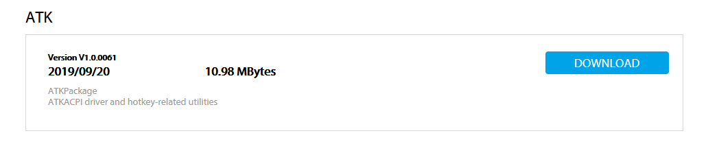

Eins noch, bei einigen Asus Geräten gab es immer schon ein "Unbekanntes Gerät" im Gerätemanager,
wenn man den "ATK-Pakettreiber" nicht installiert hatte.
Ist dieser installiert bei dir?

Alle zur Verfügung stehenden Asus Softwarekomponenten sind installiert und aktuell.

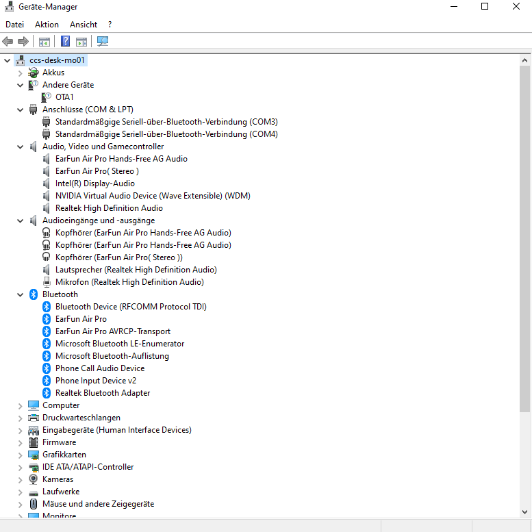

Was sich geändert hat, ist, dass das OTA1 nur mehr erscheint, wenn ich meine Bluetooth EarFun Kopfhörer anmelde. Wenn ich die Kopfhörer wieder abmelde, verschwindet das OTA1 Gerät. Eine Lösung für das OTA1 habe ich nicht gefunden. Bluetooth und meine Kopfhörer funktionieren ohne Fehler, darum belasse ich es so ohne weitere Suche für eine Änderung.

Erscheint OTA1 auch bei anderen oder keinen angemeldeten EarFun Kopfhörern?
Dann könnte das Over-the-Air bedeuten und eine Funktion für Updates der EarFun Kopfhörer sein, nur weißt damit vermutlich Windwos nichts anzufangen und ggf. nur die Android App etc.
Reaktionen: Terrier und Nickel
Ja, das OTA1 Device erscheint bei mir auch nur, solange meine Anker Soundcore Life A2 gekoppelt sind.
Bei den Xiaomi MI True Wireless Earphones 2 passiert das nicht.
Wenn ich dann auch noch die Bose QC 35II kopple, sieht das so aus:

This is definitely a bluetooth device from Anker, this was nagging me for days. It disappears when I remove my Anker Soundcore Q30 from Bluetooth devices.
