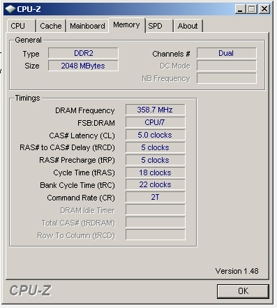

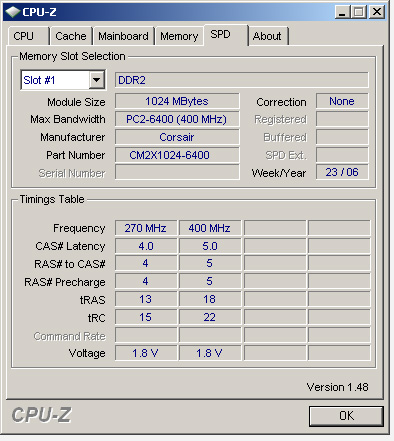

Command Rate bleibt erstmal auf 2T zur Sicherheit. Saug dir CPU-Z und mach mal 2 Screenshots, einen von Memory und einen von SPD. Poste die dann hier.

Ich habe die beiden Screenshots angehängt und habe erstmal noch nichts verändert, sagt mir dann mal bescheid was ich nun genau ändern soll. Wieso geht ihr beide eigentlich vom Speicher als mögliche Fehlerquelle aus? Ich dacht wenn ich den über Nacht mal teste mit memtest dass der damit abgehackt ist ^^

ganz einfach - Dein MB kommt mit dem RAM nicht zurecht - bei der Einstellung auf "auto" zeigt er nach CPU-Z "2T" an - und steht auf 1,8V - so wird aus dem Eprom ausgelesen - jetzt DDR-Voltage auf 1,9V stellen - PC starten und irgendein Programm laufen lassen, bei dem der PC abstürzte -

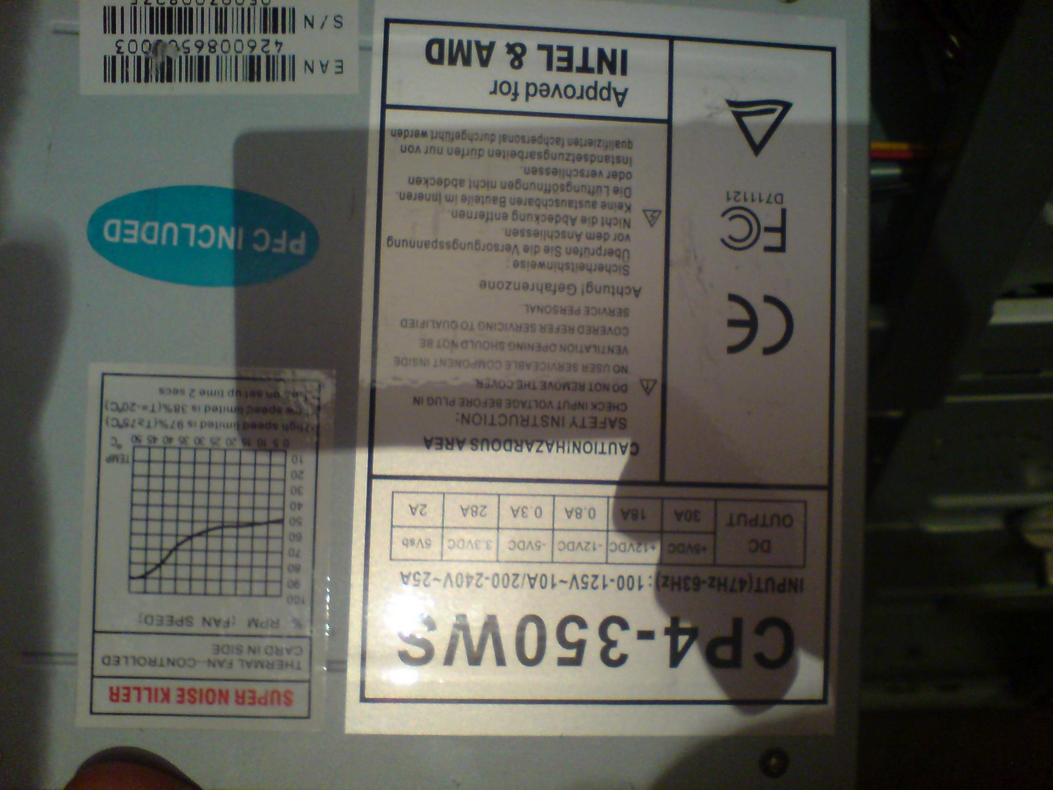

Danke das mit den Einstellungen werde ich gleich machen, ich habe eben ein Foto mit dem Handy von Aufkleber auf NT erstellt und hänge es mal an, hoffe Du kannst da was erkennen.

das NT reicht, wenn keine Grafikkarte eingesetzt ist - ABER - die 12V - Schiene (Leitung)
hat nur 18A - das ist dünn - es sei denn, es gibt noch andere Angaben hierzu -
die +5V und +3V haben genügend Ampere - sollten zwei Platten und / oder zwei Lw
angeschlossen sein, so nimm nur eine Platte und ein Lw -
berichte mal, wie das ausgeht - es wird aber zu schaffen sein, dass der PC läuft -

hast Du irgenwie die Möglichkeit Dir ein anderes NT vom Kumpel / Computerladen auszuleihen ? Ich meine es liegt an der +12V-Schiene -
Ich sehs jetzt genauso, denn das Levicom hat dem Anschein nach noch net mal aktive PFC. Außerdem paßt das Billig-NT nicht so zum höherwetigen Rest des Systems.
