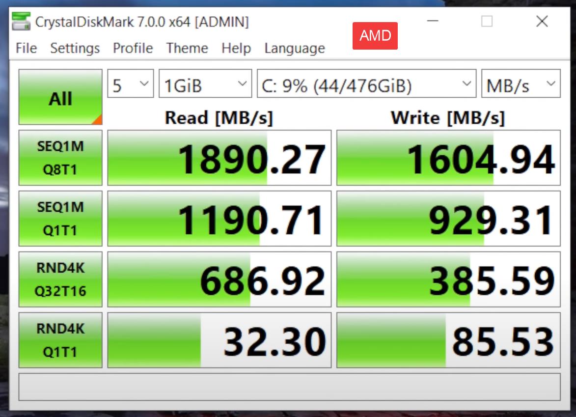

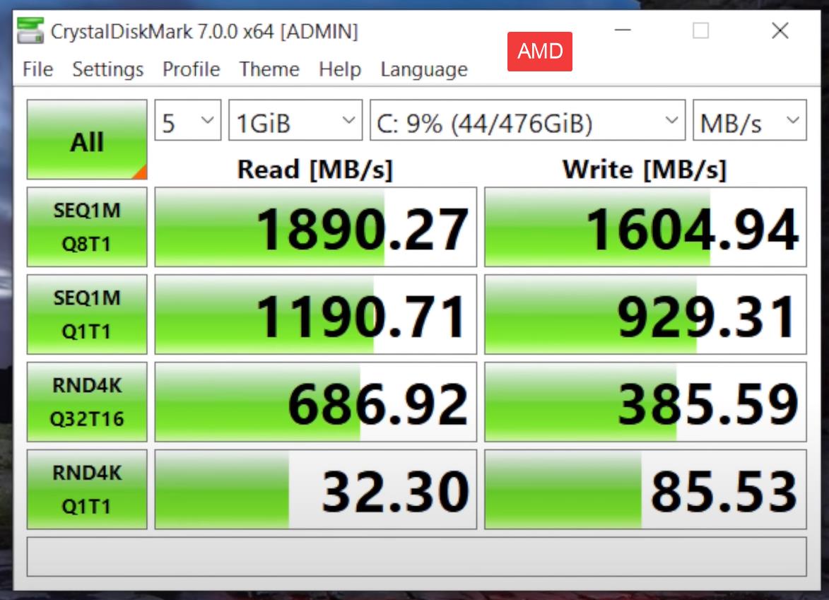

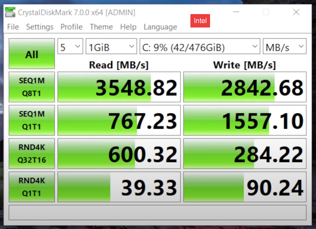

Kannst du etwas zum Speed der verbauten M2-PCI-SSD sagen? Dieses YouTube-Video zeigt auf, dass die SSD-Performance im AMD-Model wesentlich geringer ist, als in der Intel-Ausführung. Kannst du das bestätigen?
befinde mich aktuell im ⌚laub, mal schauen was ich tun kann.

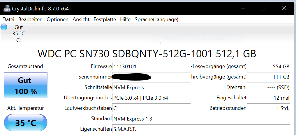

Kann mich erinnen, dass die verbaute NVMe SSD eine WD war. Schaue dir mal die eingestellten ilder genauer an, das Modell müsste ablesbar sein.
Grüße
Salutos

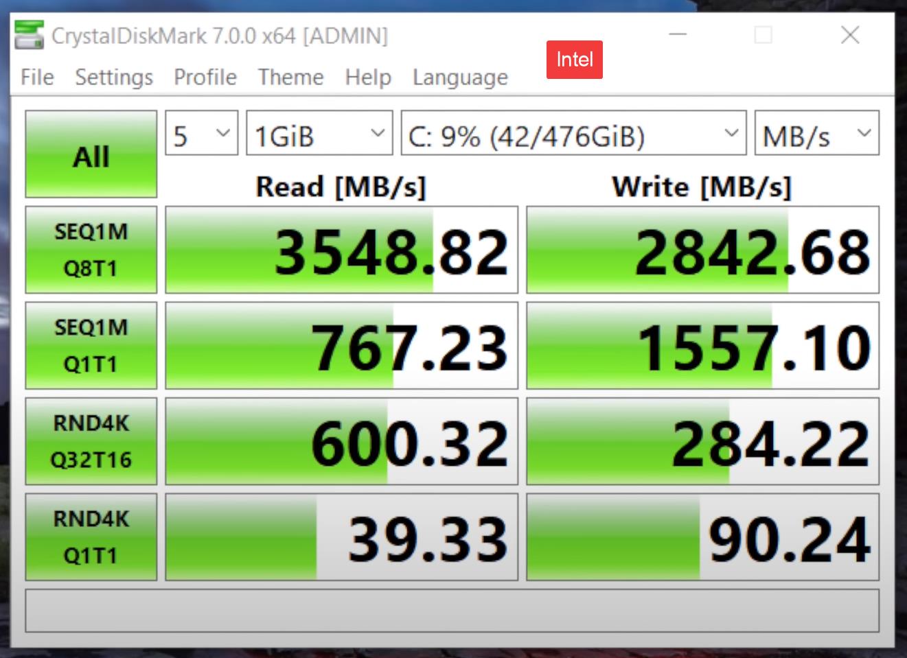

Anhang anzeigen 958693 Anhang anzeigen 958694
AMD: WD SN730
vs.
Intel: Samsung PM981a
1. Nur der Autor weiß wie die Stromspareinstellungen gesetzt waren, ob die Benchmarks auf Akku oder am Netz gefahren wurden...
2. Kein fairer Vergleich, wenn dann sollte man die PM981a auch im AMD Modell verbauen.
Reaktionen: mj084

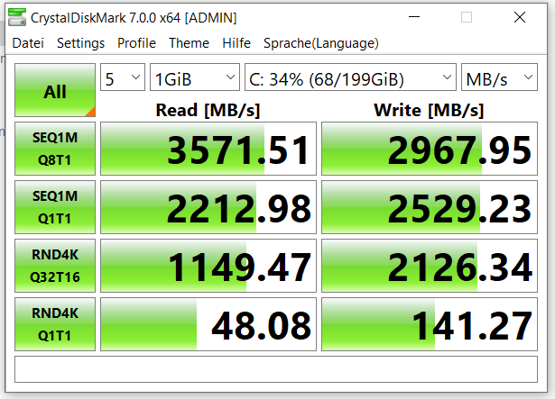

Moin!
Wie schon von cbtaste420 geschrieben, liegt es ganz sicher am Modell und den Stromspareinstellungen.
Hier der Speedtest mit der PM981a in einem IdeaPad5 mit 4800U:
Sollte ja vergleichbar sein.
MfG
MrFX

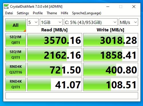

Hier mein Benchmark. Vor allem der RND4K-Q32T16-Benchmark (3. Zeile) macht hier einen deutlichen Unterschied.
Update: Es handelt sich hierbei um eine 1 TB Samsung MZVLB1T0HBLR-000L7.
Mein Machine Type Model des T14s ist 20UJS00K00
Ich vermute die Benchmakrs von beiden Geräten wurden nicht mit Höchstleistung ausgeführt.
@citydweller Hast du auch die WD SN730?
Moin!
Hast du Vantage aus’m Store installiert... dort auf Höchstleistung stellen und in der Leiste unten Rechts bei der Batterie auf Beste Leistung... Stromversorgung muß angeschlossen sein.
MfG
MrFX

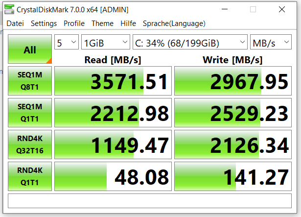

Verbaut ist bei mir eine Western Digital SN 730. Vantage ist bei mir nicht installiert.

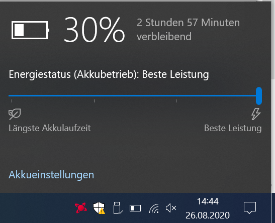

Sobald der AMD Chipset Driver installiert ist, wird die Leistunsregelung beim Akku in der Taskleiste verfügbar.
Folgende Werte bekomme ich bei Höchstleistung + Netzteil:
Geschwindigkeit meiner Intel p660 via Icybox am USB3 erscheint dagegen wie ein schlechter Witz.

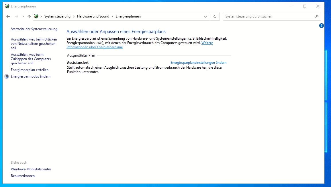

@citydweller
Die Leistungseinstellung findest du nicht in den Energieoptionen, sondern hier:

Dazu brauche ich aber nicht Lenovo Vantage oder? Dort steht ja selbst, das man den Modus über die WIndowseinstellung setzt....
Oder ändert Lenovo Vantage noch was an den Settings?

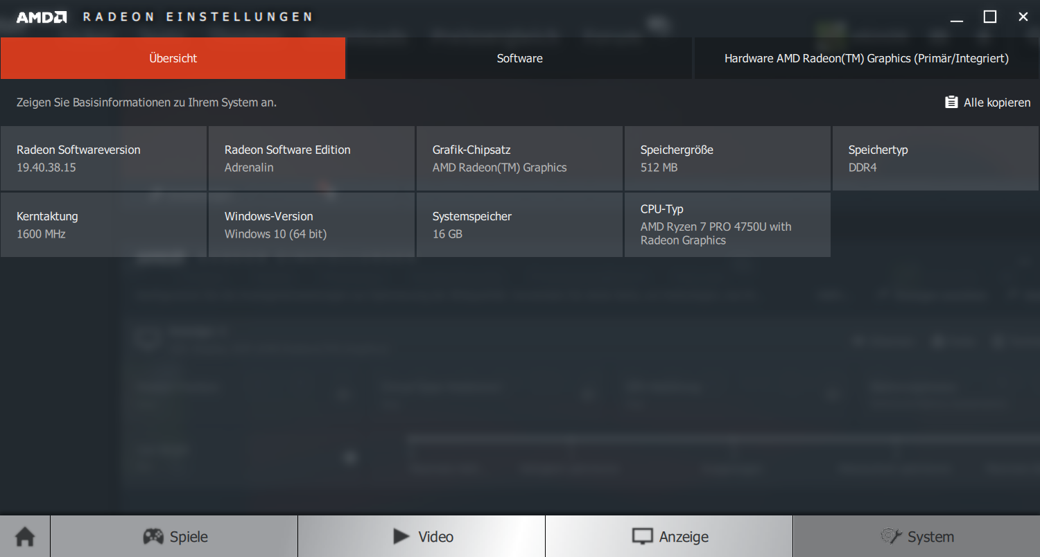

Frage 1:

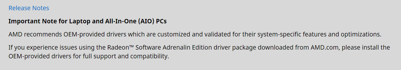

Benutzt ihr den von AMD zur Verfügung gestellten Grafiktreiber oder von Lenovo das AMD Kit?
Seitens AMD wird ja der OEM-vertriebene Treiber empfohlen... speziell wenn Probleme auftauchen.
Ich nutze nähmlich den Treiber von AMD direkt, habe aber das Problem, dass über Windows Update ständig eine neue Version heruntergeladen und installiert wird. Dadurch funktioniert dann die Adrenalin-Software nicht mehr.
Ich habe nun schon den automatischen Download für mein Gerät komplett deaktiviert, aber das funktioniert irgendwie nicht? Es kommen immer noch regelmäßig Updates rein. Heute erst wieder für Bluetooth. Wie kann ich denn den automatischen Treiberdownload deaktivieren. Ich muss nicht jede Woche was aktuelles haben... das meiste installiere ich sowieso per Hand.

Interessant, hatte ich noch gar nicht gesehen die Empfehlung - dort steht aber auch, dass man bei Problemen mit den originalen AMD-Treibern die OEM-Treiber nutzen soll.

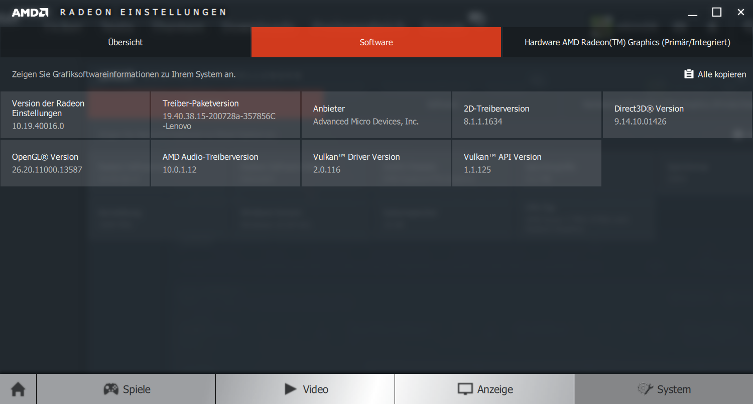

Was die AMD-Treiber angeht, ich hatte auch die Probleme, das Windows Update immer den Treiber überschreibt.
Mit den OEM-Treibern hatte ich aber nicht die Möglichkeit VariBright oder wie das heisst zu deaktivieren (verringert die Helligkeit im Akkubetrieb) - dies ging nur mit den Treibern via WindowsUpdate oder den AMD-Treibern.
Mit den Windowstreibern hatte ich Throttleprobleme obwohl die Temperatur bei 59°C war - mit den letzten AMD-Treibern hatte ich das nicht und normale Ergebnisse beim benchen.
Wenn mit den OEM-Treibern die VariBright Option vorhanden wäre, würde uch diese ja mal testen;)
Vielleicht kannst du die Option ja mal testen?
https://www.reddit.com/r/Surface/comments/dw35aa/how_to_disable_adaptive_contrast_amd/
Ich hab dort keinen Eintrag (habe die AMD-Software installiert und VariBright deaktiviert)
Falls dann die Radeon-Software nicht mehr startet (für VariBright etc.) dann einfach in der Registry unter HKEY_LOCAL_MACHINE\SOFTWARE\AMD\CN die DriverVersion anpassen, dann startet sie auch wieder:)

Ich habe nun das Lenovo AMD Kit installiert. Es gibt nun im Startmenü das Programm "AMD Radeon Settings Lite"... der Name lässt erahnen das es sich hier um eine abgespeckte Version handelt. Trotzdem konnte ich unter Anzeige die Vari-Bright-Option finden, welche sich auch deaktivieren lässt.
Treiberversion 19.40 scheint ja aber schon etwas älter zu sein? Naja, hauptsache es läuft.
