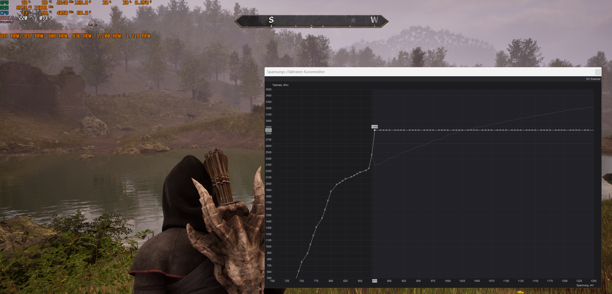

Guten Abend zusammen,
ich habe hier testweise ne Grafikkarte in Betrieb und wollte diese undervolten, um das Spulenfiepen sowie die Temperaturen und somit die Drehzahlen zu reduzieren.
Habe bisschen rumgetestet und bei 870mV läuft die Karte stabil.
So jetzt hat die Karte laut Hersteller einen max. Takt von 2617Mhz. Dieser Wert steht auch in GPU-Z bei "Default Clock" & "GPU Clock" rechts unter "Boost, solange ich keine Einstellungen vornehme.
Sobald ich aber jetzt anfange, im Afterburner an der Kurve zu manipulieren, fallen die angezeigten Werte im Vergleich zur eingestellten Kurve um ca. 150-200Mhz ab.
Wenn ich die Kurve im Afterburner ab 870mV zb. bei 2650Mhz begradige, zeigt er im Spiel, in HWINfo und in GPU-Z nur noch 2500Mhz.
Um sozusagen beim Undervolten auf die angegebenen 2617Mhz zu kommen, muss ich im Afterburner die Kurve bei ca. 2850Mhz begradigen.
Woher kommt dieser Versatz? Ich kenne das so nicht und kann es mir auch nicht erklären.
Und um irgendwie damit zu experimentieren, ist es ziemlich störend.
Hier sieht man den Unterschied:

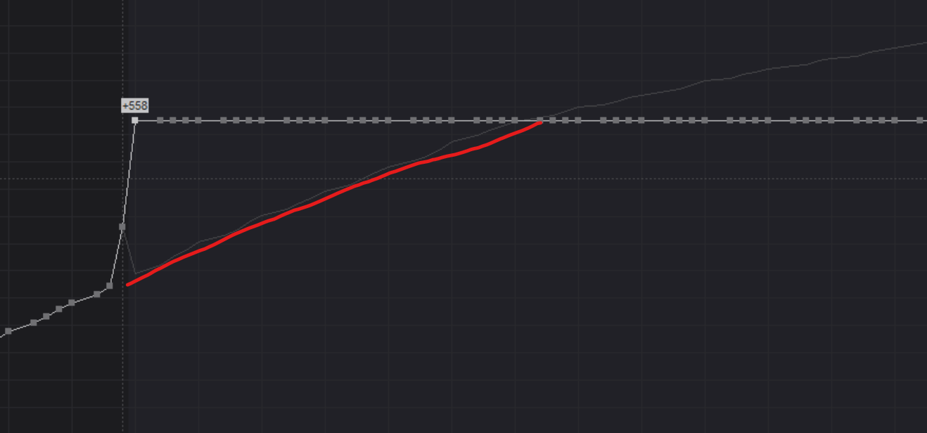

Oben links ist der Takt der anliegt, rechts die Kurve die du gern hättest.
Ich kann bei meiner 7800XT auch 3.333MHz einstellen, heißt nicht, dass die die auch schafft. ^^

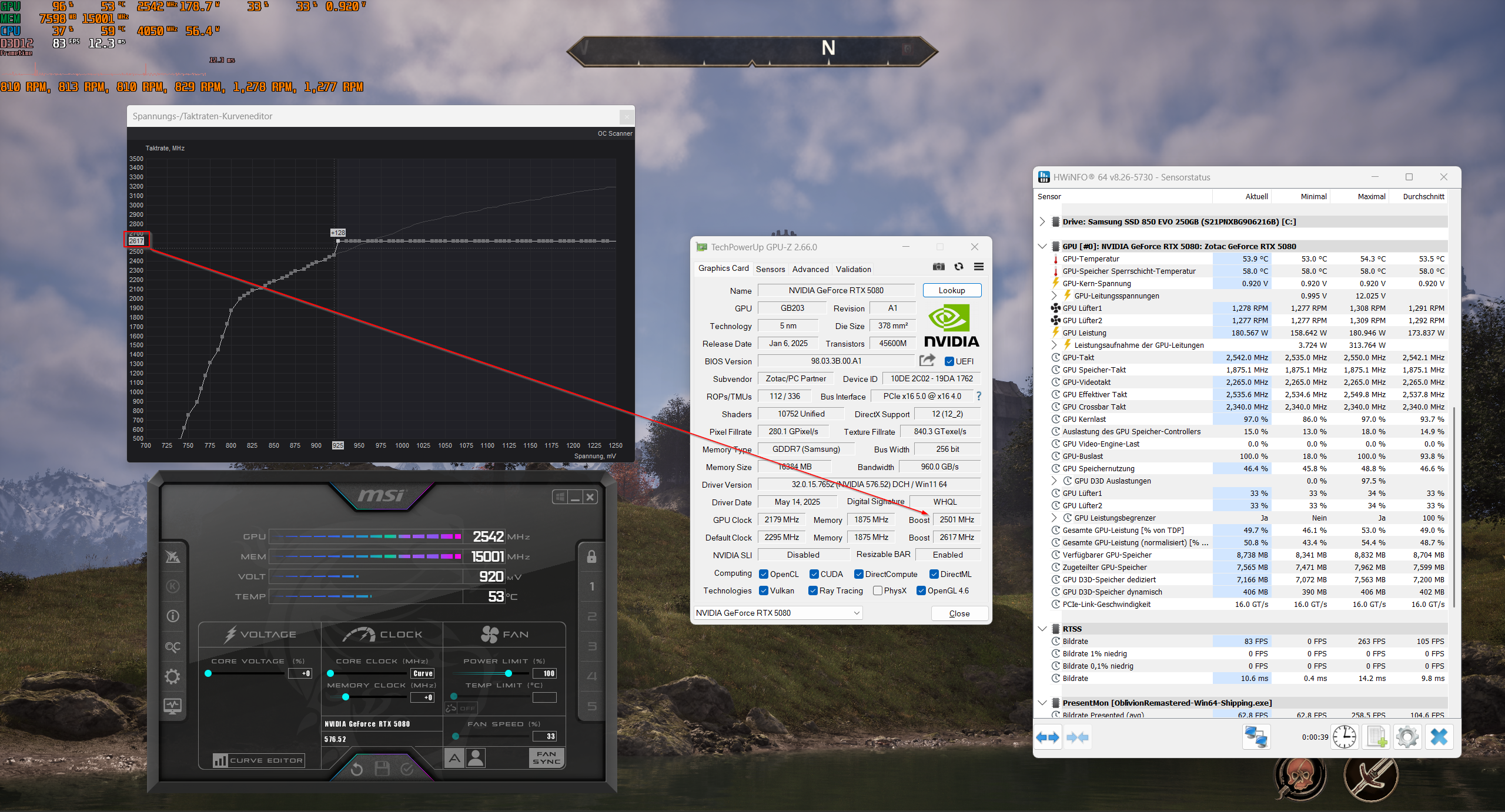

Situation / Bild 2:
Sobald ich jetzt in Afterburner an der Kurve spiele, tritt das folgende Phänomen auf, und es ist egal welchen Takt ich dort anpeile. Hier habe ich jetzt mal als max. Takt die 2617Mhz angenommen und um nicht zu übertreiben die Spannung bei 925mV gesetzt.
Und plötzlich habe ich überall 50-100Mhz weniger.

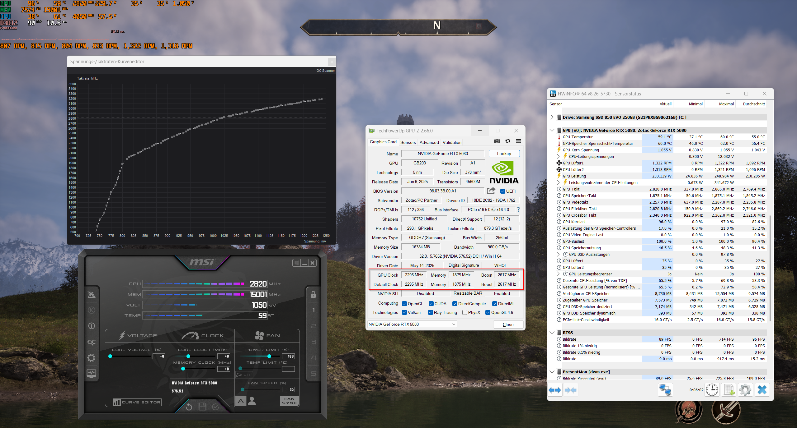

So das war der Grund, wieso im Afterburner dieser hohe Wert von 2850Mhz eingestellt war, denn erst dann war der Wert in GPU-Z wieder GPU Clock und Default Clock gleich hoch und auch erst dann waren die angezeigten Taktraten in HWInfo und Afterburner bei den vom Hersteller angegebenen ca. 2617Mhz.

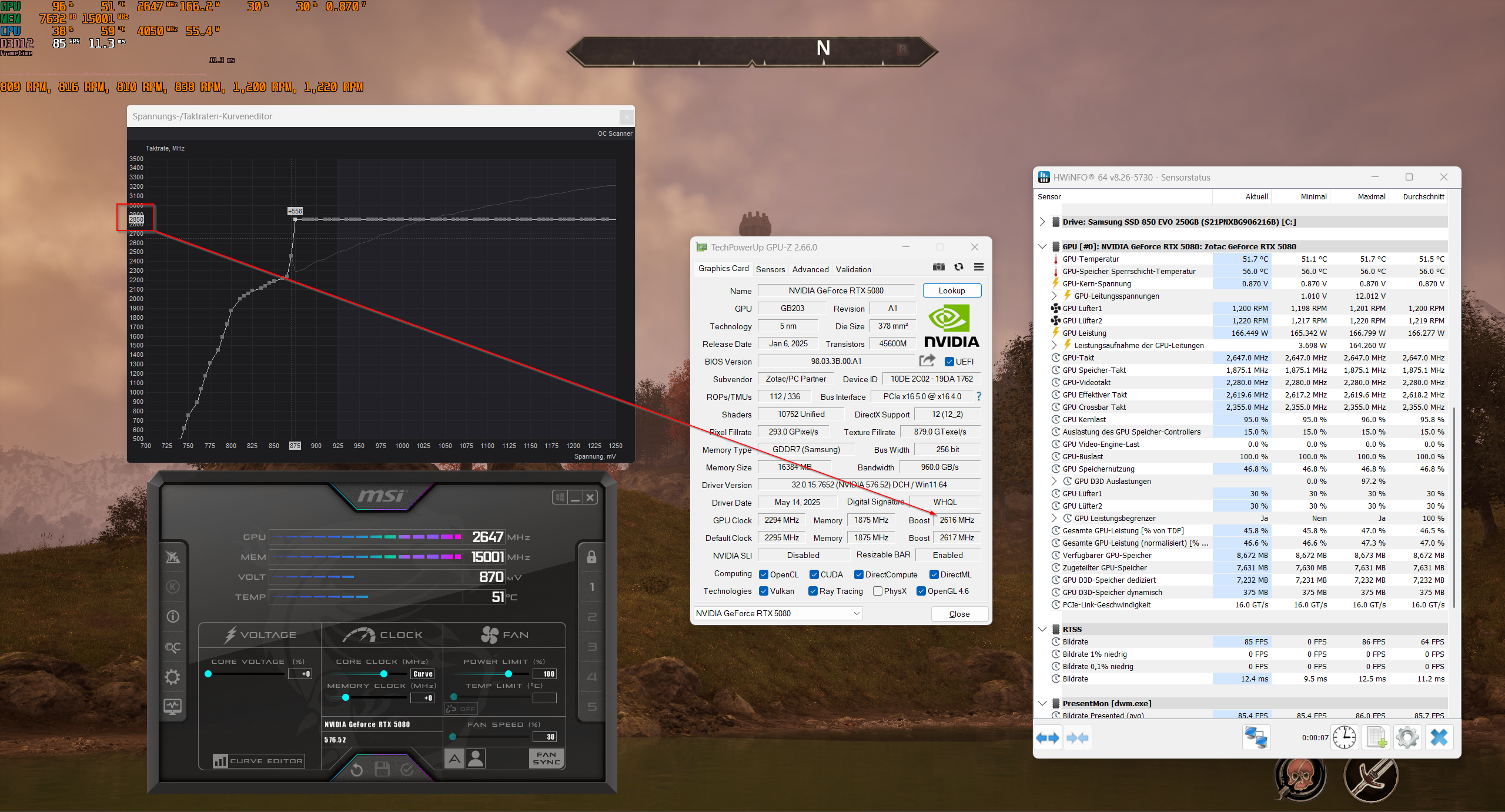

So hier Bild 3 mit der übertriebenen Einstellung im Afterburner, aber dafür in GPU-Z wieder mit dem richtigen Takt:
Vielleicht verstehe ich aber auch das Programm nicht :D
Meine Schlussfolgerung wäre jetzt, dass die selbst eingestellt, angezeigte Kurve nicht den realen Takt widerspiegelt und man entsprechend höher ansetzen muss, sodass sich die Werte normalisieren.
Wieso sie jetzt Stock angeblich bei 2800Mhz liegt, kann ich mir gerade wieder nicht erklären.

Gut ich mache da keine Wissenschaft draus und es geht mir ja wie gesagt auch nicht um höllisches Übertakten. Wenn ich im Afterburner die Kurve bei 875mV und einem Fantasiewert von 2850Mhz glätte, lande ich bei den Messwerten wieder irgendwo bei 2617.
