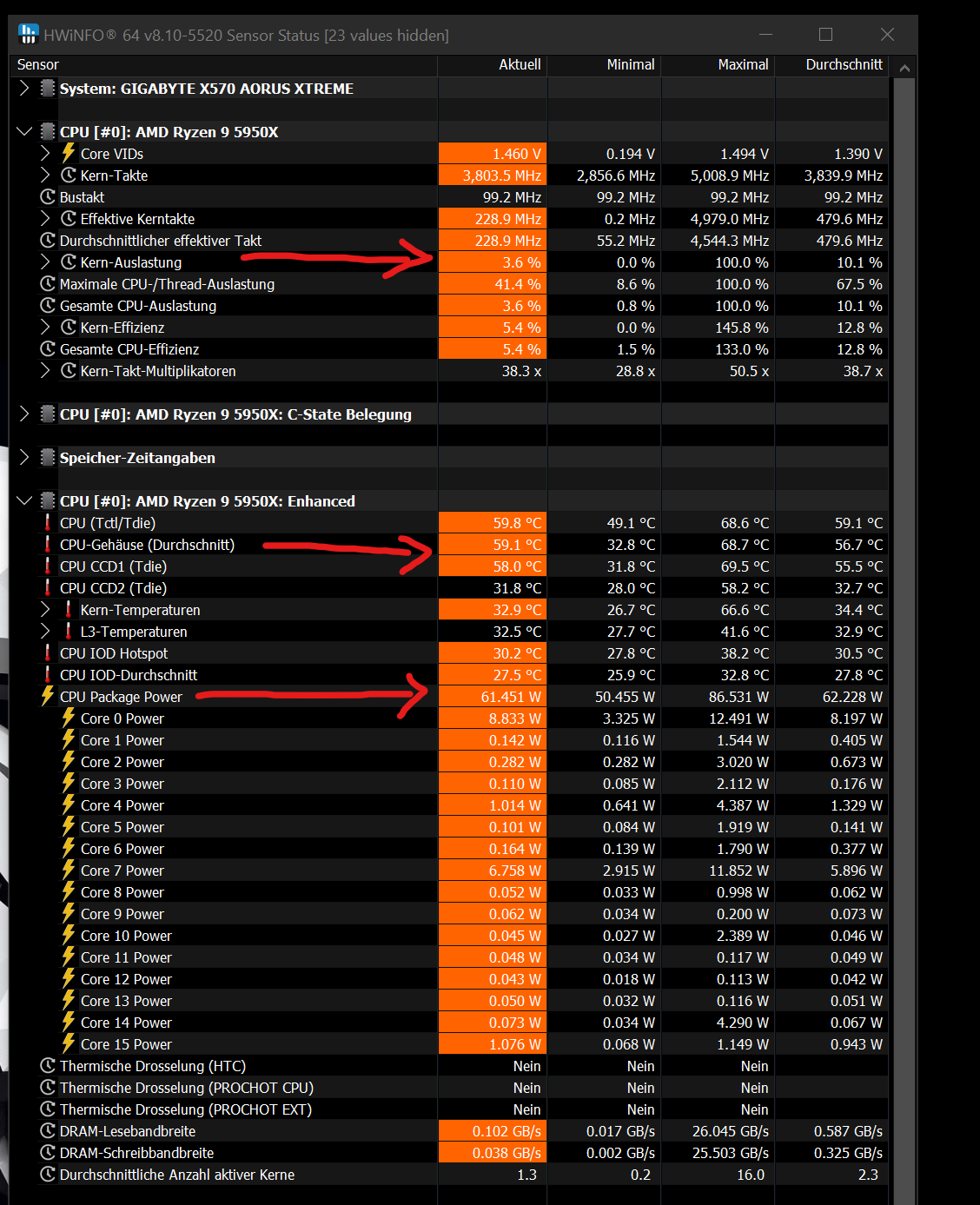

Was sagen den die Lüfter? Wenn die Lüfter alle aus sind im Idle, dann wird es natürlich wärmer.

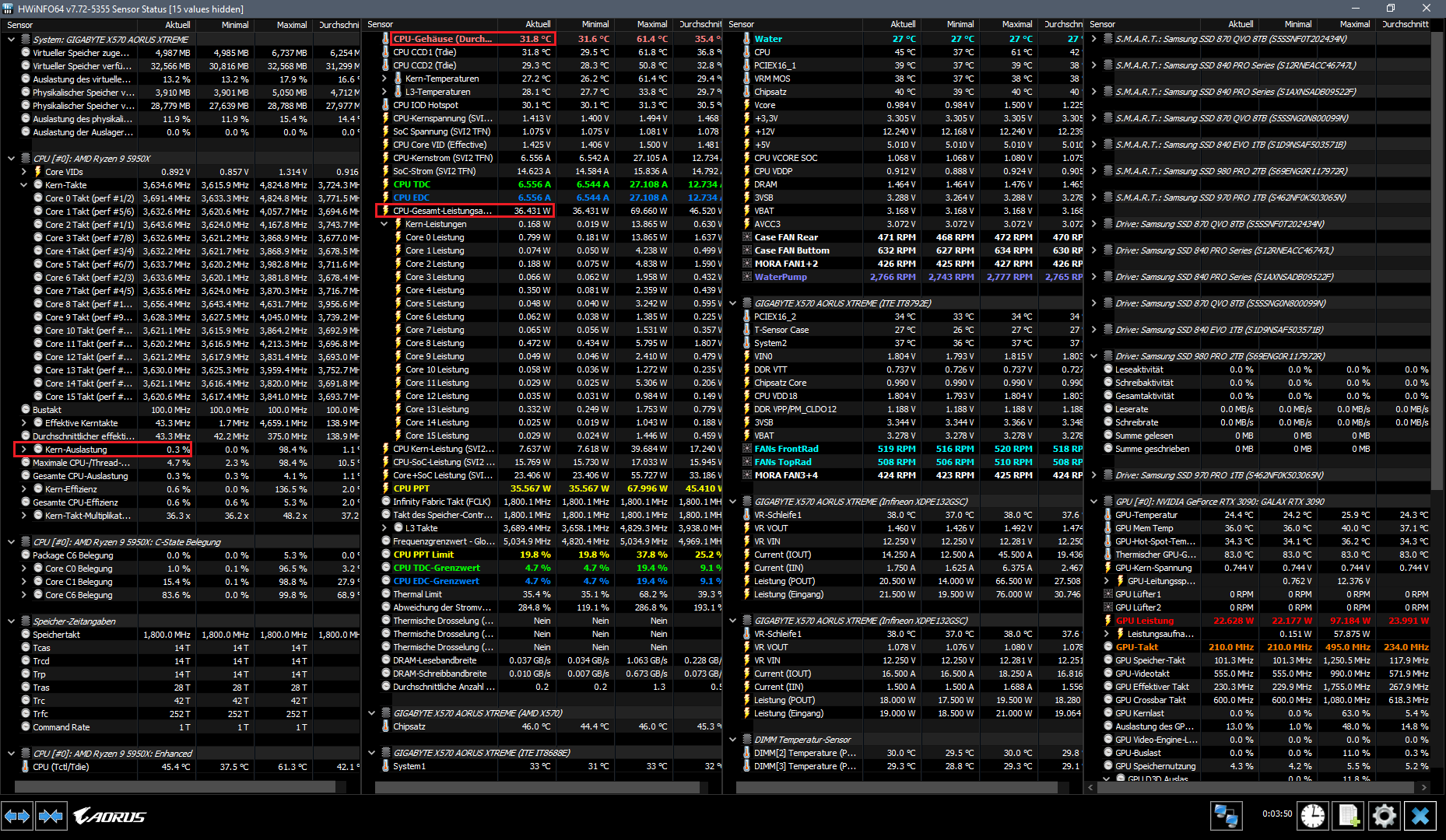

Also 60°C im Idle sind viel zu viel. Entweder ist das kein echtes Idle bei dir, oder du hast im UEFI was abgestellt, was vlt besser an bleibt (z.B. C-States). Hier mal meine Idle-Werte in nem HWInfo-Screenshot festgehalten:
Check bei dir mal die markierten Werte oder poste einfach nen Screenshot, wenn dein Rechner angeblich im Idle sein soll.

Immerhin sind bei dir die Temperaturen im idle ca. 20°C kühler als im cinebench. So hätte ich es auch erwartet bei mir, wenn nicht sogar noch mehr. Aber irgendwie bleibt die Temperatur laut HWInfo immer gleich, wie gesagt ca. 60°C.
Ich habe mal einen Screenshot von den Werten gemacht.
Bei mir sieht es tatsächlich deutlich höher aus.
qiller schrieb:
da belastet was Core 0 und Core 7
Das ist komisch,. Ich wüsste nicht, was ich eingestellt habe oder was die Cores belasten soll.
Kann man das irgendwie einfach herausfinden? Ich habe die Temperaturen direkt meist schon nach dem Systemstart und ich habe außer Logitech Ghub und dem MSI Afterburner nichts zusätzlich im Autostart.
Aber wenigstens habe ich jetzt schon mal einen Anhaltspunkt.

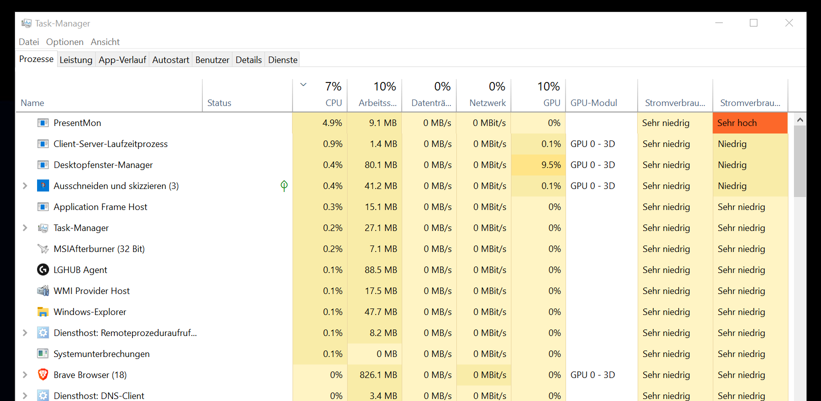

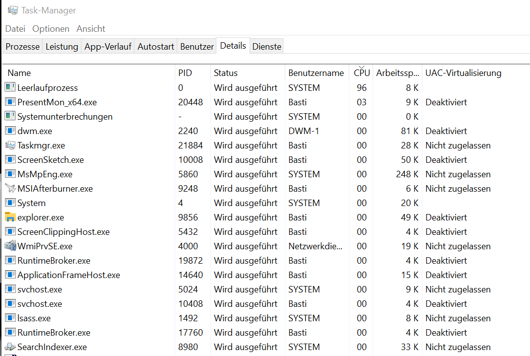

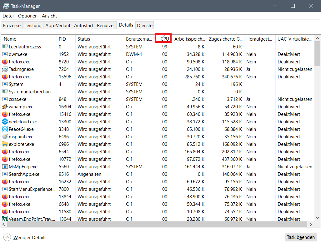

Bei mir sieht das ganze so aus.

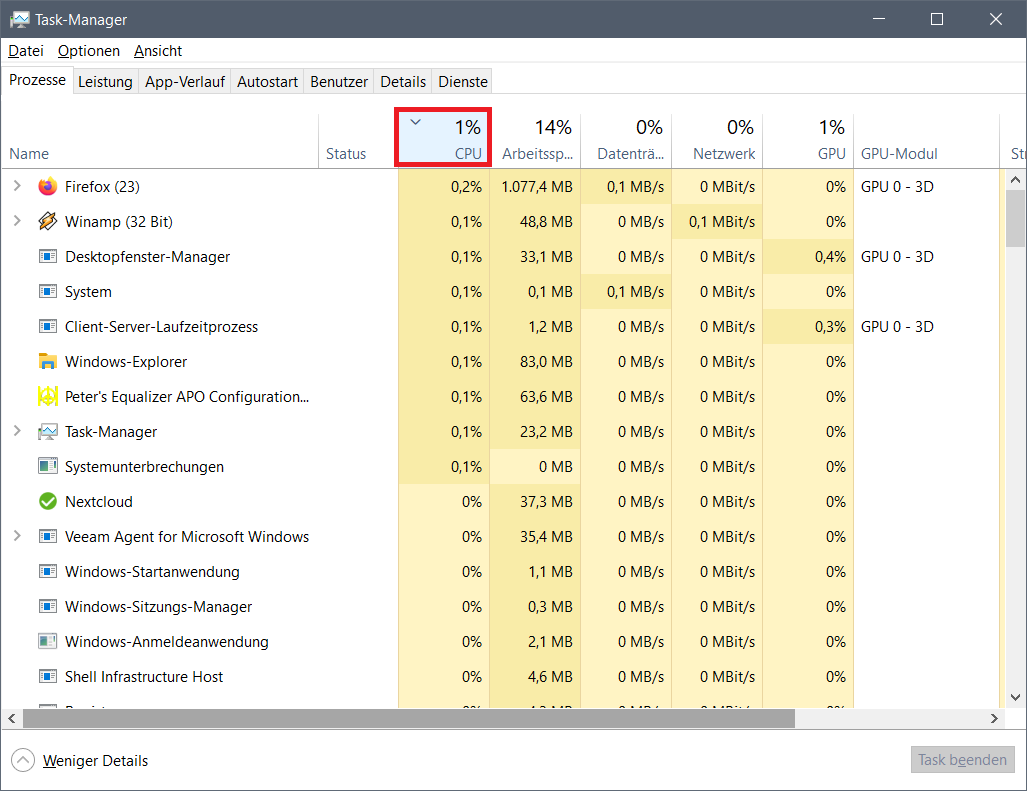

Was zur Hölle ist PresentMon?
PresentMon gehört zu deinem nvidia Gedöns: klick
Reaktionen: refskegg
Das scheint für die Auslastung verantwortlich zu sein oder?
Das kann doch aber nicht gewollt bzw. normal sein. Andere haben das ja nicht. Ich gucke mal ob ich das irgendwie loswerden kann.

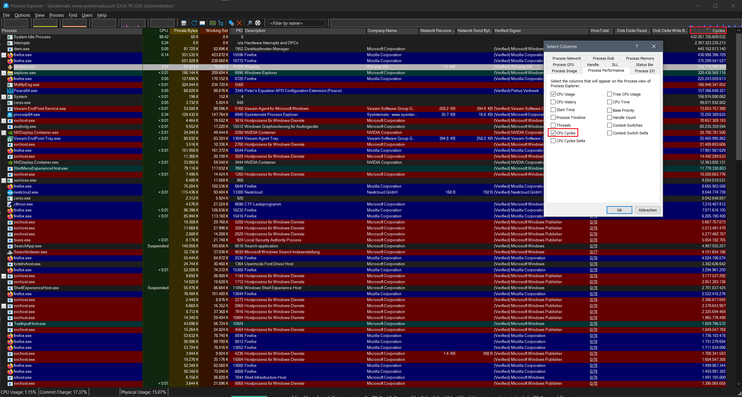

Habt ihr überhaupt diese PresentMon_x64.exe auf der Platte? Bei mir liegt die hier: C:\Program Files\NVIDIA Corporation\FrameViewSDK\bin

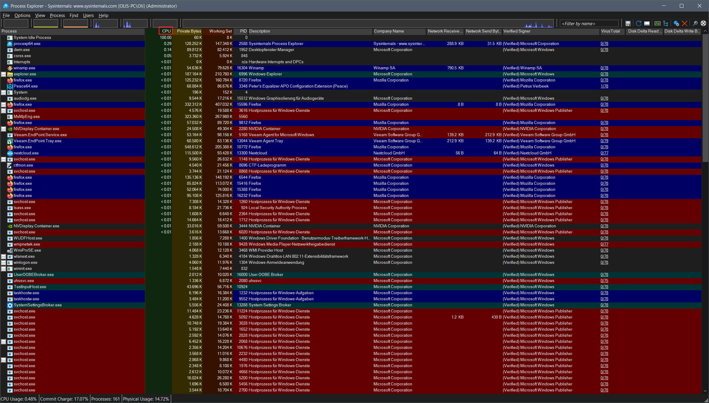

Du kannst auch mitm ProcessExplorer die CPUCycles über ne gewisse Zeit addieren lassen und dann nach Reihenfolge sortieren lassen:
Oben sollte eigt. immer der Idle State und die Interrupts stehen.
