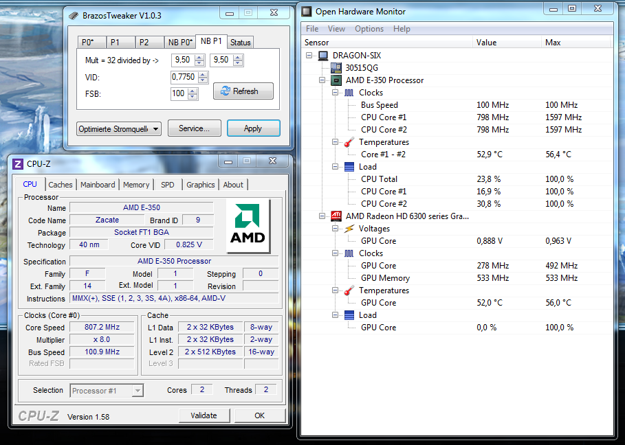

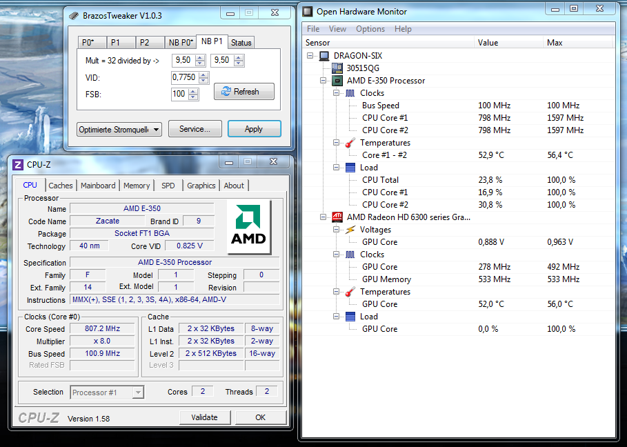

Welche GPU-Z Version kann denn die VID der HD 6310 auslesen? Bei mir hatte das gestern nicht funktioniert?!
Kannst zum Beispiel OpenHardwareMonitor benutzen.
Allerdings benutzt das, wie viele andere Programme auch, nur eine bereitgestellte Softwareschnittstelle, um die Spannung von GPU anzuzeigen. Es ist nicht wirklich ein Messwert. Die einzige vernünftige zuverlässige Methode, um zu beurteilen, ob sich die Spannungen real geändert haben, wäre ein Absinken der Temperatur, der aktuellen Leistung und eine weiter verlängerte Laufzeit.

@ witteks
nuja, Referenztakt oder UMI würde mir einfallen, wobei ich ersteres deutlich bevorzuge.
So ich jetzt mal OHWM installiert. Also es scheint nicht so zu sein, dass die GPU Spannung gesenkt wird. Oder alle Tools lesen es falsch aus. Könnte man dann wirklich nur feststellen, wenn die Temperatur geloggt wird evtl. über einen Graphen und Zeitachse.
Über die Laufzeit zu testen wird bei mir schwierig sein, dass Teil hält ja jetzt schon ewig :)

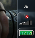

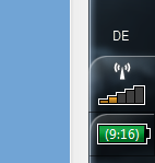

Die Laufzeit ist echt nicht schlecht.
Was für ein Tool hast du dafür am Laufen? Ich benutz BatteryBar, aber ich bin nicht so zufrieden damit.
-Sven
Der ThinkVantage Energie-Manager. Gibts für alle Thinkpads. Ist ein sehr geiles Tool :D
