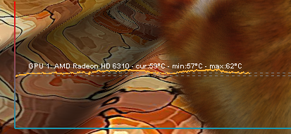

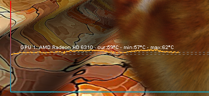

Ich werde mal probieren, Screenshots vom Temperaturverlauf zu machen, damit ihr mal ein Beispiel habt.
Schaut mal in den Temperaturverlauf. Ich habe dort jeweils zweimal hoch und runter geschaltet. Man sieht einen Unterschied von ca. 2°C zwischen 0,8375V und 1,05V.

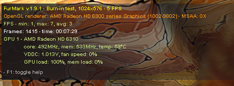

Also, ich werd mich nun hier auch mal wieder beteiligen. Ich hab die Verwirrung um die NBP0 und NBP1 gelesen und das mal bei mir getestet (Lenovo S205).
Und siehe da, ich muss witteks zustimmen. Die Spannungs-Reduzierung an NBP0 und NBP1 funktionert! Ich konnte meine NBP0 Spannung auf 0,7875V senken, völlig stabil. Wenn ich mit diesem Wert Furmark 1.9.1 starte (1024x576, Xtreme burn-in) komme ich auf max 62°C. Wenn ich nun, während Furmark läuft, die NBP0 Wert auf die 1,1500V anhebe (also Overvolting, standard sind ja 1,0500V) schnellt die Temperatur rauf auf 67°C. Danach habe ich die Spannung wieder auf 0,7875V reduziert und die Temperatur fällt wieder ab. Hier der Screen, mit dem deutlichen Ausschlag:

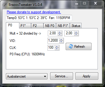

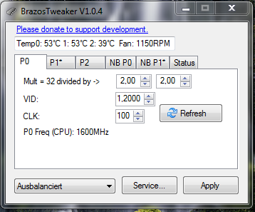

An alle IdeaPad S205 und ThinkPad X120e / X121e Inhaber,
Wer hat Lust mal einen Addon auszuprobieren? Für S205 sollte es auf jeden Fall funktionieren. Möglicherweise auch für die ThinkPads.
Das Tool liest jetzt die Temps vom Embedded Controller aus und zusätzlich fragt er einen Wert des Lüfters ab (der wird nicht 100% stimmen).
