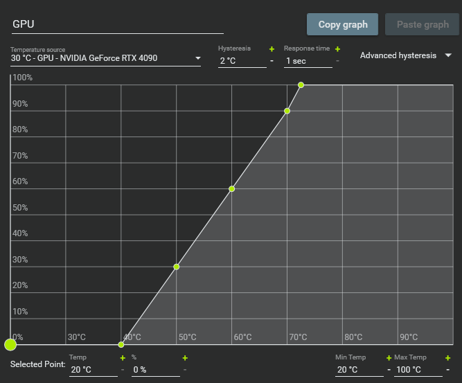

Und dann wollte ich noch die Lüfterkurve für die GPU anlegen. Also habe ich in FanControl eine dafür angelegt. Wollte mal testweise bis 40 Grad 0 RPM einstellen. Aber die Lüfter drehen immer noch bei vermutlich 30% obwohl die Temperatur bei ca. 30 Grad liegt.
Nvidia 0% override habe ich in den Settings aktiviert. Auch 30% bei start und stop eingestellt.
So sieht dann mein Graph aus:

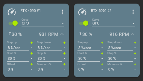

Und die beiden Lüfter:
Beim Fragezeichen steht dann:
"This control is being overriden by an external source".
Ich vermute mal dem BIOS?
Muss ich sonst noch irgendwo was aktivieren/deaktiveren damit das mit den 0 rpm klappt?
Und gibt es wirklich 4090er bei denen man keine 0 RPM hinkriegt?
Interessanterweise hatten die Graka Fans nach einem Neustart 0 rpm, sobald ich dann aber die 30% Threshold erreicht habe und sie sich zu drehen begonnen haben, gingen sie nie wieder auf 0 rpm zurück, obwohl genug kalt.
