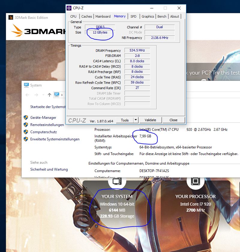

Leider zeigen mit 3 verschiedene Programme 3 verschiedene Werte an:
Windows sagt, es habe 8GB RAM
3DMark sagt, es habe 6GB RAM
und CPU-Z sagt, es habe 12GB RAM Dual Channel
siehe Bild.
Hatte das mal jemand? Habt ihr ein Gefühl dafür welches nun stimmt, wieviel Channel RAM ich habe und falls es ein Murks ist, wie ich das wieder hinbekomme?

Am ehesten würde ich Windows oder CPU-Z glauben schenken.
CPU-Z sagt ja dass nur Dual Channel läuft.
Schau doch mal bei CPU-Z SPD ob alle Riegel soweit erkannt werden.
Was sagt das BIOS? Kann auch gut sein dass das Board so keine mix modes unterstützt.
Der Bios-Post ist der Anzeiger dafür was Dein Windows "verwenden" kann.
Solange da nicht die Menge steht, die Du eingesteckt hast, kannst Du in Windows 100 Programme starten, mehr als die Menge die am Bios-Post zu sehen ist, wirst Du in Windows nicht zu Verfügung haben.

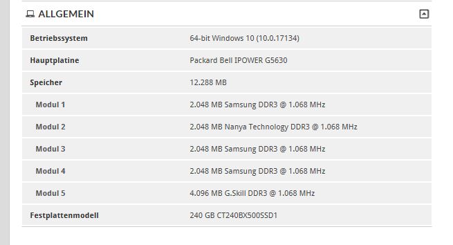

Habe gerade den FireStrike mal durchlaufen lassen und da zeigt er mir jedes einzelne Modul an.
Ich habe keine Ahnung, was Windows mit da für einen Müll anzeigt =(

Sooooooo… komme gerade aus meinem BIOS und das sagt: 8GB
während ich euch das schreibe zeigt mein CPU-Z fröhlich weiter 12GB an und zeigt mir jeden einzelnen Riegel mit seinen Timings und seiner Spannung von 1,5V.
