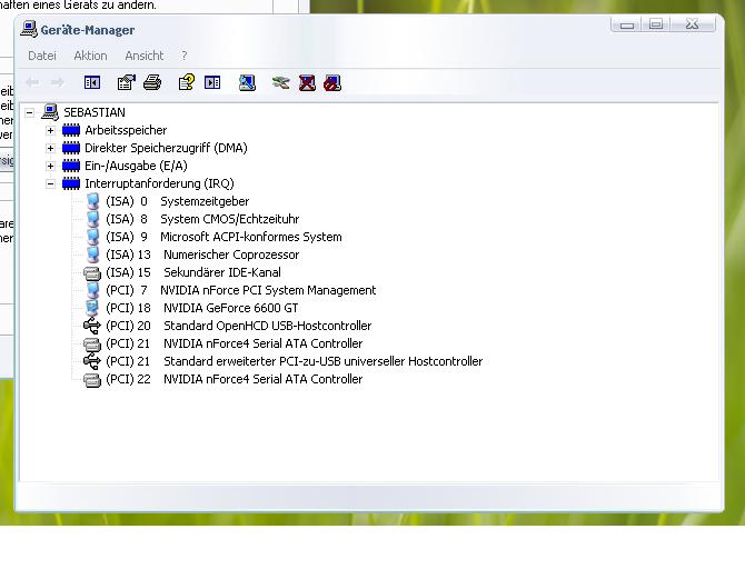

EDIT: So habe mal einen Screenshot von der IRQ Belegung gemacht. Habe eine Dopelbelegung

CPU-Defekt auch sehr unwahrscheinlich, denn sonst würde nix laufen. Ok, bleibt noch die Möglichkeit eines vermurksten PnP-Bios ... IRQ 21 wird sowohl vom SATA-Controller als auch von einer USB-Brücke in Anspruch genommen. Das muss zwar kein Problem sein, kann es aber ... wenn man viel Pech hat. Kannst Du im Bios verschiedene USB-Controller deaktiveren (wie USB1, USB2 o.ä.?). Was Du aber auf alle Fälle mal probieren kannst, wäre ein CMOS-Clear per Jumper. Dann wird das Bios und die PnP-Konfiguration auf den "Urknall" zurückgestellt. Vielleicht bewirkt das ja was ... bedenke aber, dass Du dann alle Bios-Einstellungen wieder von Hand einstellen musst.

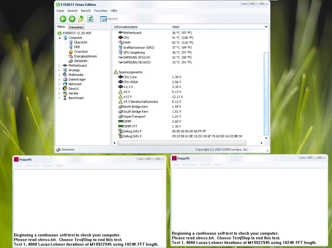

EDIT: Achso, wie sehen denn die Spannungswerte (3,3V-Schiene, 5V-Schiene, 12V-Schiene) des Netzteils bei Dir unter Last aus (Prime, auslesen kannst Du die Werte recht gut mit Everest)?
Hmmm.. der IRQ 21 ist bei mir auch doppelt vergeben, macht bei mir nix aus. Bei mir hängen Netzwerk - Enumerator und USB - Controller drauf.

So, dass IRQ Problem ist gelöst. Habe meine beiden HDD´s an SATA 3 und 4 gehangen und den SATA Controller deaktiviert.
Jetzt mal schauen, ob das was bringt.

EDIT:Hier mal die Spannungen
