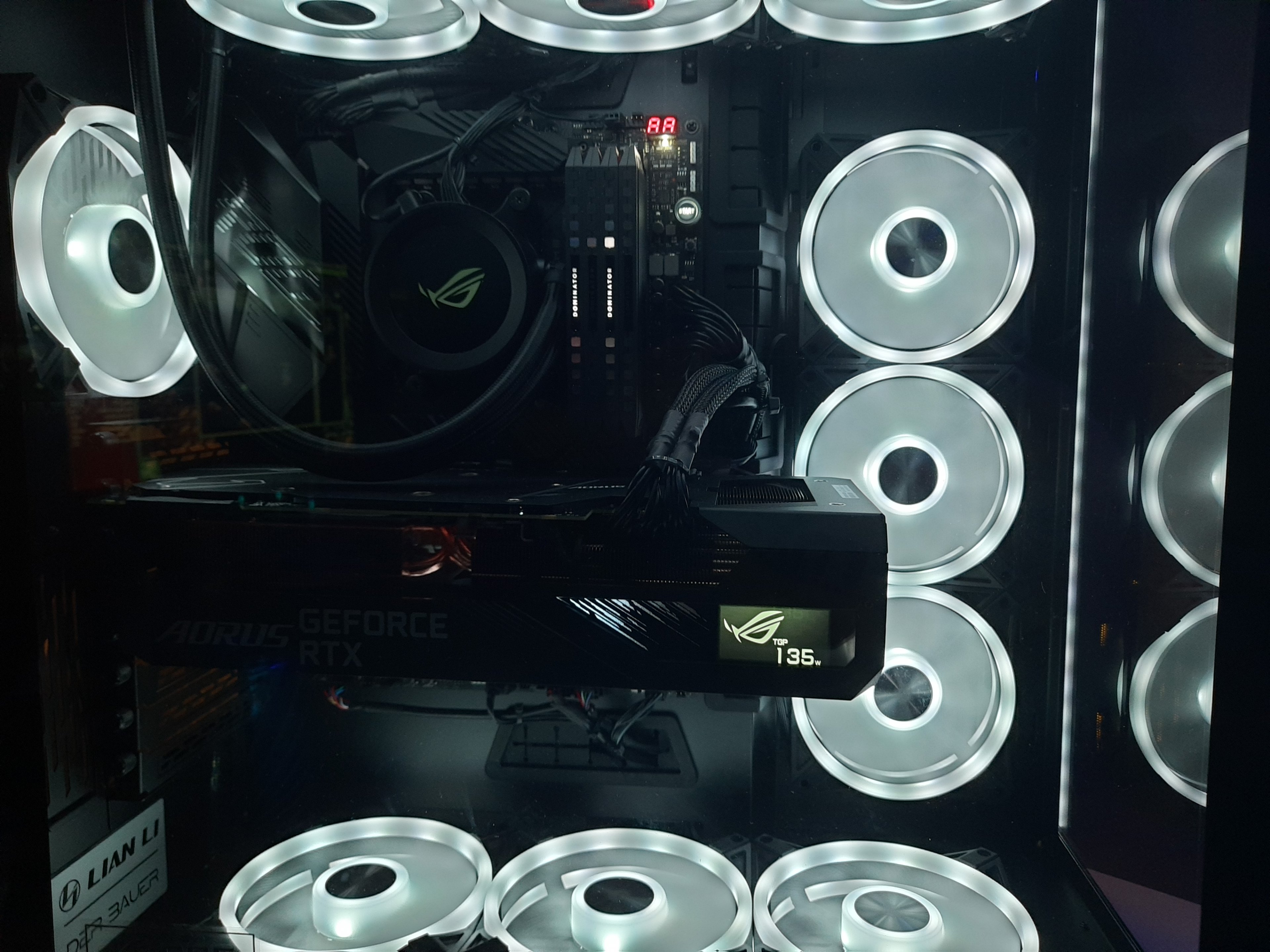

hab jetzt seit ein paar Wochen ein neues System was zu 90% Stabil läuft, jedoch ab und an einfach Neustartet.
Das passiert jedoch komischerweise nur wenn man Games Zockt wo der PC so gut wie nicht ausgelastet ist...sprich so Indie Games z.B oder auf dem Desktop was macht oder YT, halt wo der PC nix zu tun hat.
Alles andere bei Last Cyberpunk alles auf MAX, andere Games oder sogar Stundelang Cynebench oder Prime95 alles kein Problem.
Unter Windows findet sich dann in der Ereignisanzeige jedes mal ein Kritischer Fehler mit " 41 Kernel Power System"...soweit ich weiß bzw. was ich dazu jetzt gefunden hab bei google und Co kann das wohl alles mögliche sein :hammer_alt: ...Nervig
Jetzt könnte ich das System einfach zu meinem Händler bringen und die gucken sich das nochmal an, nur hab ich da wenig Lust drauf nachdem ich eh schon so lange gewartet habe, wenn ich es vielleicht auch selber hinbekomme!?
Energiesparmodus ist inkl der Festplatten ausgeschaltet worden, was aber leider nicht geholfen hat.
System sieht wie folgt aus: 5950X - ASUS Dark Hero 570 - RTX 3090 - 64 GB Corsair 3200 - Corsair AX 1200i - Kraken Z73 - NVM SSD 970 512 + 2TB
Das System erreicht beim Boosten eine Maximal Temperatur von 91c (CPU) GPU Dümpelt irgendwo bei 70 - 80 Rum unter Last.
Bei Vollast liegt das System bei 600 - 700W laut Messgerät der Steckdose.
Jetzt mag dem ein oder anderen eventuell die Temp der CPU hoch vorkommen, wobei das wohl eher dem Aufbau der Lüfter im System, wegen der Optik geschuldert ist...was die CPU jedoch nicht zu Stören scheint das sie eigenständig bis 5 Ghz Boosted.
Hänge hier unten noch ein Bild mit an und wäre über jede Hilfe dankbar, wenn alles nix bringt muss ich den wohl doch nochmal weg bringen dafür hat man ja die 5 Jahre Garantie Verlängerung :D
Danke schonmal und euch einen schönen Tag!
Gruß

Ich würde die unteren Lüfter einfach drehen, damit das System zumindest bisschen airflow bekommt. Aber das ist deine Sache.

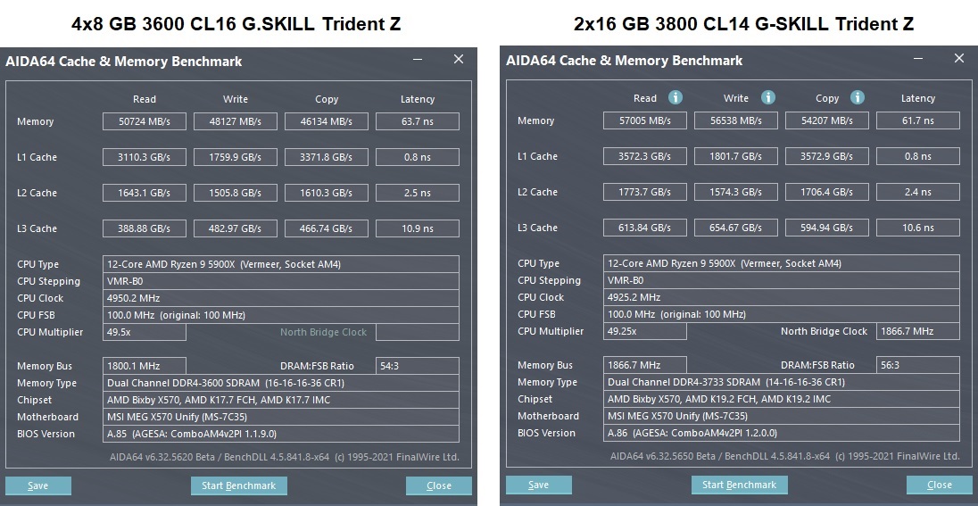

Ja Hardwarekauf kannste echt vergessen, ich hatte Glück und hab meine Hardware zum UVP bekommen und den PC selbst zusammen gestellt. Der Ram ist schon elementar in dem System und gerade bei den AMD Ryzen hängt da ja auch der Infinity Frabric Clock mit dran, heisst, ist Dein Ram langsam, dann ist es auch die CPU. Hier mal nur der Vergleich zwischen meinen 4X8 GB 3600 CL16 mit dem 2X 16GB 3800 CL14.
