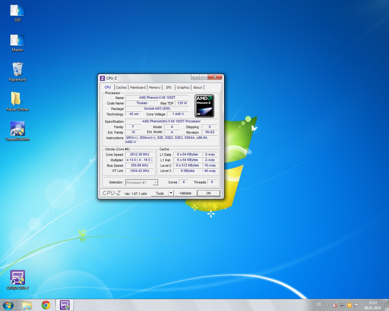

Deine Cpu wird nicht von deinem Board unterstützt. Das verursacht denke ich die Freezes. Die Spannungswandler neben der Cpu sind überfordert und können mit den 125W TDP der Cpu nicht umgehen.
Edit: Welche Version hast du? die 95W oder 125W Version?
Naja ist eigentlich egal, du dürftest die Cpu nicht mal übertakten auf dem Board, weil dadurch ohnehin die TDP steigt.
Das heißt -> CPU zurück auf Stock, Gehäuselüfter links neben die CPU platzieren und draufblasen lassen und hoffen, dass die Freezes aufhören, denn ansonsten ist dein Board hinüber.
In meinem 2. System läuft ein x2 240e übertaktet - ich hab ein sehr ähnliches Board wie du, aber bei mir klappt es, da meine CPU 45W hat. Deine nicht.
Die Herz-Zahl habe ich oben falsch angegeben, sorry! Der CPU ist stock mit einem CoolerMaster Hyper TX3 Evo Lüfter. Temperaturprobs sind laut Temperaturanzeige ausgeschlossen.
Wieso soll es mit einmal Probleme geben, wenn es über ein Jahr so lief? EDIT: lief sogar ziemlich genau 2 Jahre so (MoBo + CPU)
Hab über die Festplatten nur schnell Tune-Up drüber laufen lassen, da ich die nicht wirklich vermute.
Ist anscheinend ein 125W.

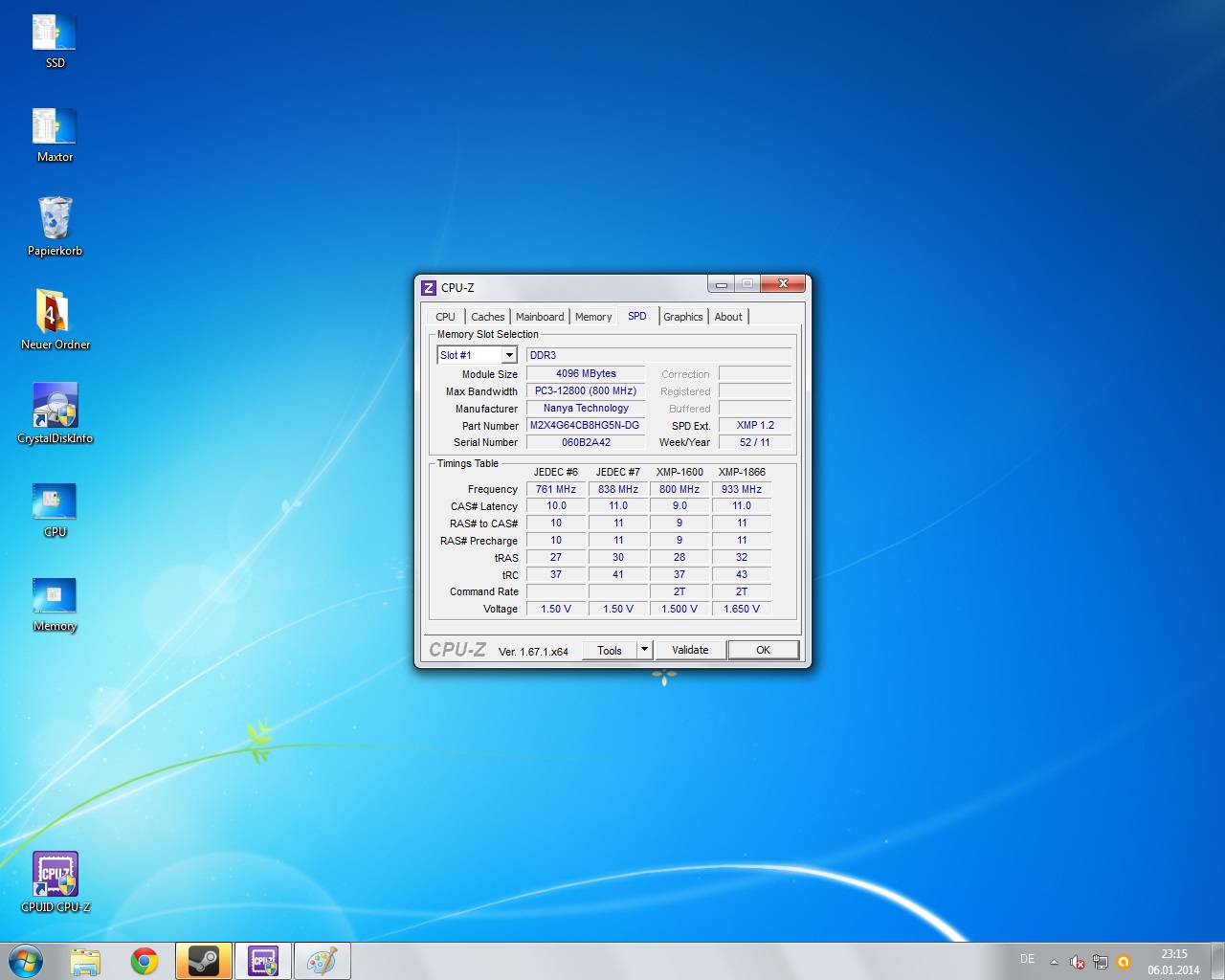

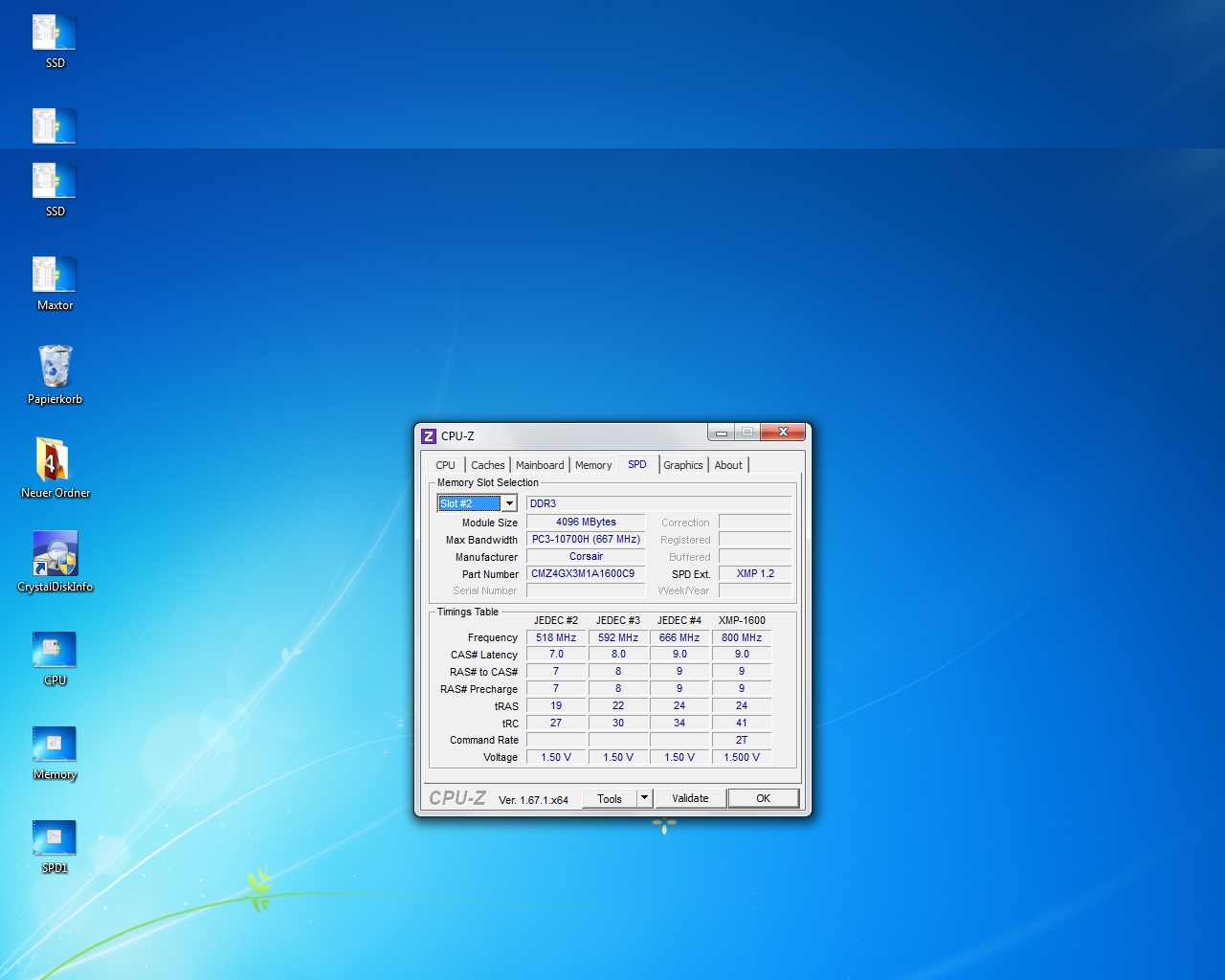

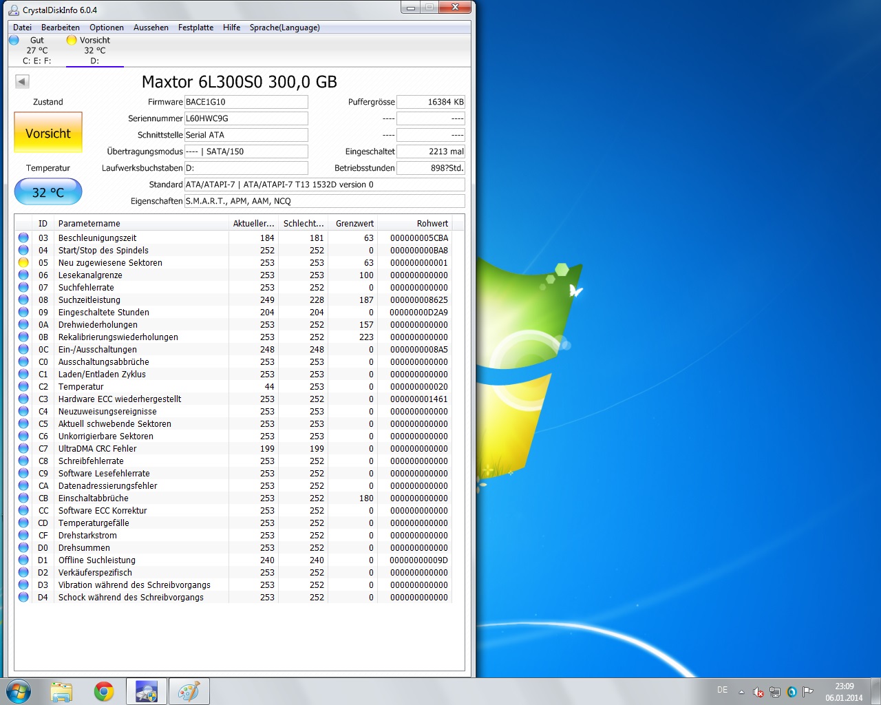

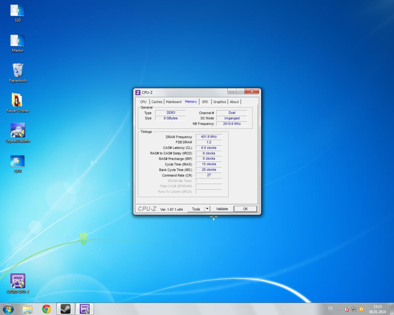

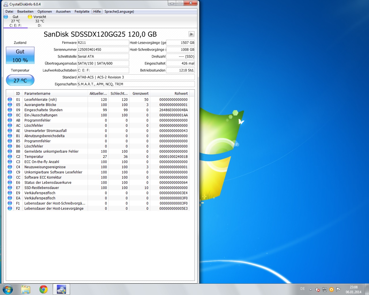

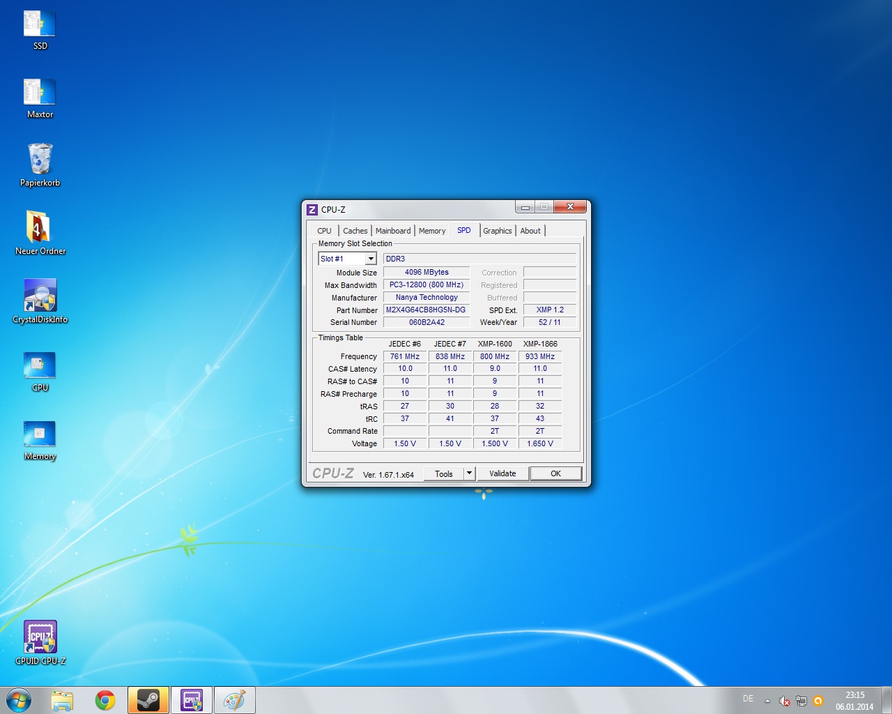

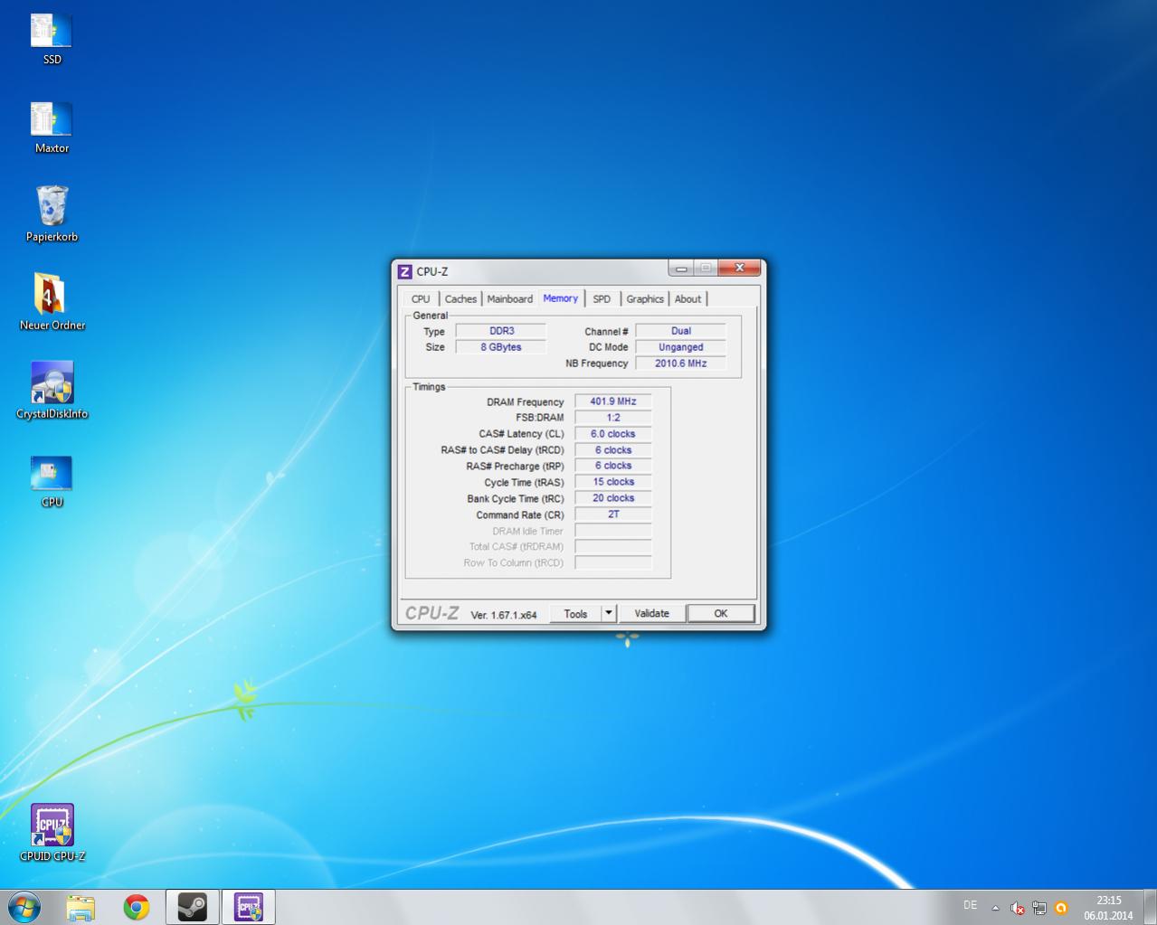

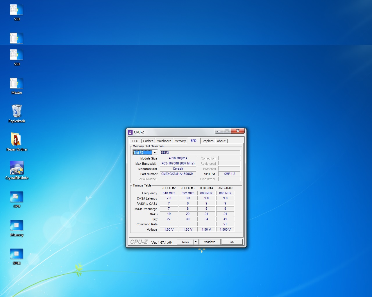

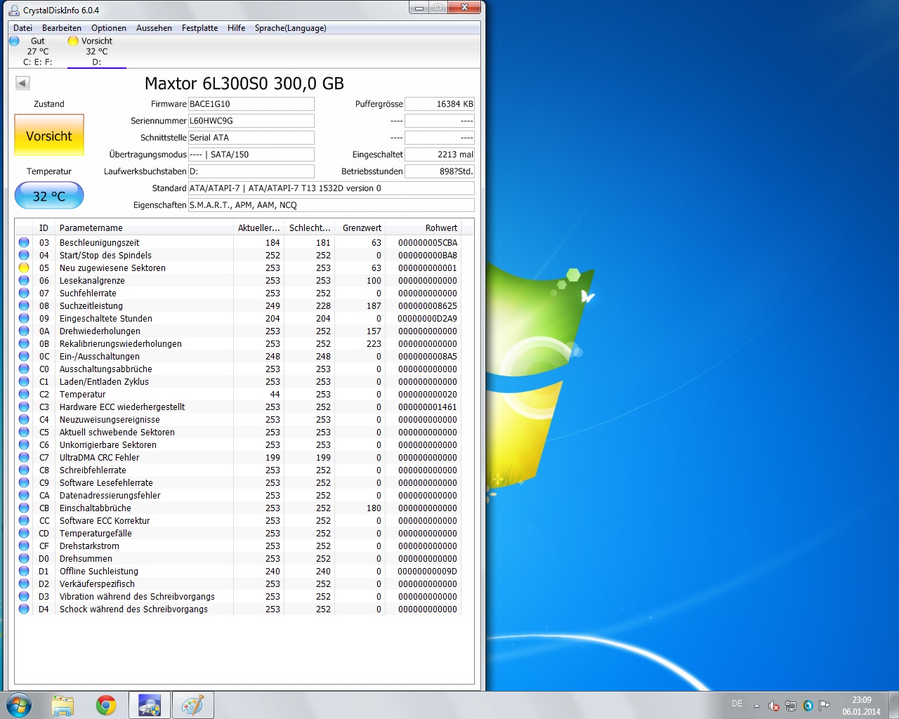

Anbei die Screens.

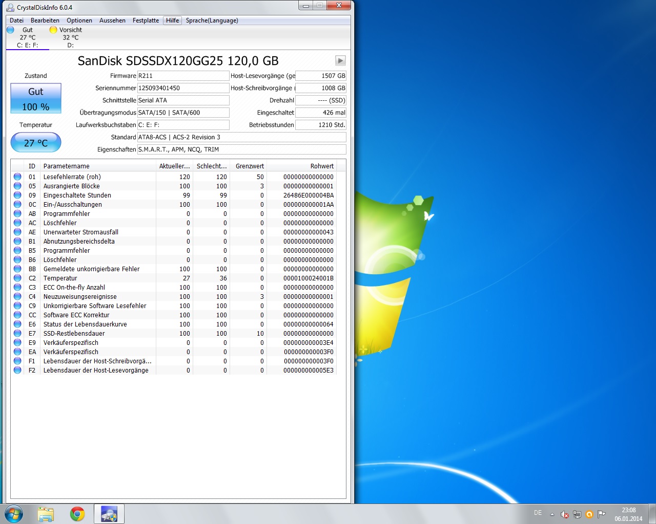

Mach mal bitte ein Screenshot von Crystal Disk info, SSD u. HDD, zieh das Fenster aber ganz auf, dass man alle Attribute sieht.
Und prüfe, ob es für die SSD ein FW-Update gibt, wenn ja, mach es.
@meckswell
Die Bilder sind wie gesagt schon weiter oben hochgeladen. Die Firmware der SSD ist auch aktuell.

Bitte ein E/D.O.C.P. Speicherprofil für DDR3-1600 Mhz im BIOS einrichten, dazu kommt du mußt den Dual_Channel Modus der Arbeitsspeicher auf "GANGED" schalten.
Im BIOS: OC Tweaker
Memory Configuration
Memory Clock [667MHz DDR3_1333] setzen. (kannst leider kein DOCP auf dem Mainboard einsetzen.)
Memory Timing
Memory Controller Mode [Ganged] schalten
Memory Timing habe ich angepasst.
Wieso Memory Clock auf DDR3 1333 setzen? Ist doch ein 1600 Mhz RAM drin?
ja , hast recht. Läuft auch mit [800MHz DDR3_1600] , hab ich nicht gesehen.
