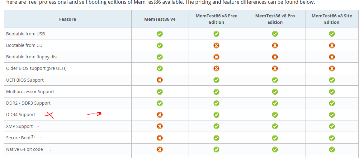

So, memtest86 ist die Nacht durchgelaufen und hat 9 Läufe absolviert. Alles in Ordnung, 0 Fehler.
Werde das Setup dann mal außerhalb aufbauen und testen.
9 Läufe, nach 4 ist aber Schluss.
Wohl "Memtest86+" genommen, der ist nicht geeignet für DDR4.
Auch die Memtest86 "older Version 4" ist nicht geeignet für DDR4
