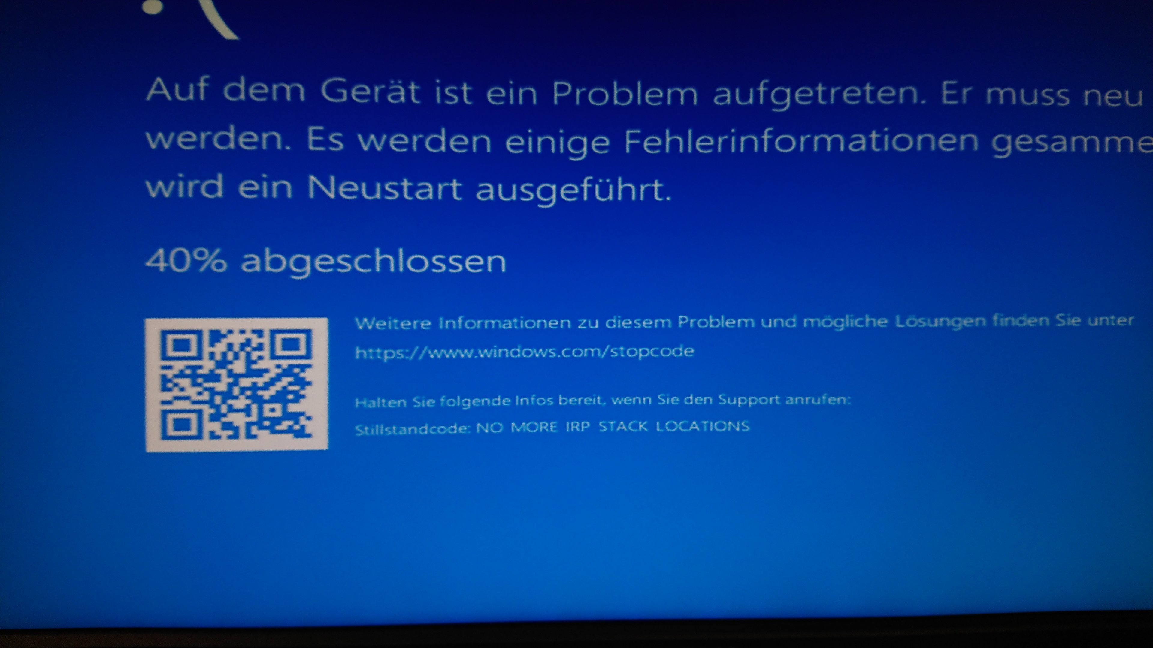

Hallo, ich habe große Probleme einen meiner Rechner zu starten.
Es kommen immer wieder Bluescreens.
Die Bluescreens treten selbst dann auf, wenn ich alles vom Mainboard abgesteckt habe und nur versuche vom Windows 10 Installationsstick zu starten.
Daher versuche ich schon gar nicht mehr, von der Bootplatte zu starten.
Die Bluecreens treten immer im Bootvorgang auf, egal ob gerade von einer SSD oder von einem Stick gestartet wird...der Windows-Kreis dreht vielleicht zwei-drei Mal und batz..wech is die Kiste!
Daher kann es nur noch am Speicher, Prozessor oder Netzteil liegen, da ich das Board bereits getauscht habe weil ich dachte, dass das Board defekt ist. Nun, mit dem neuen Board genau das selbe!
Ich habe auch den Arbeitsspeicher getauscht, sowie das Netzteil..keine Besserung.
Habe ich noch nicht erlebt so etwas...
Obwohl ich nicht daran glauben mag..aber kann es evtl. sein, dass der Prozessor kaputt ist..gibt es so was?
Aber dann würde Memtest ja auch nicht laufen..ich versteh´s nicht.

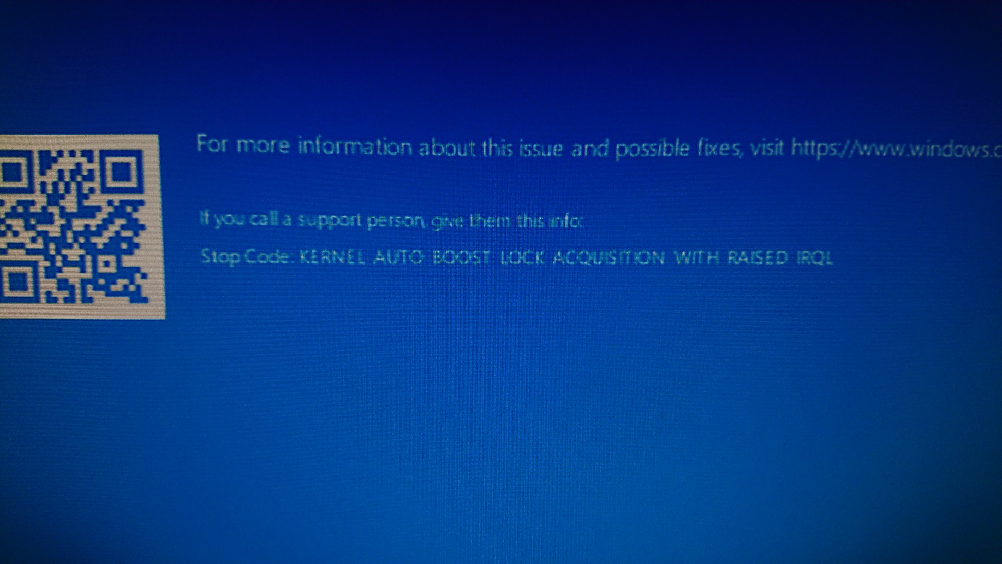

Wenn man nach der 2. Fehlermeldung googelt ("kernel boost lock acquisition with raised irql"), wird als Fehlerquelle Bluetooth- oder Wireless-Geräte vermutet.
Irgend etwas in dieser Richtung angeschlossen (Tastatur, Maus etc.)?
"No more irp stack locations" weist darauf hin, dass ein Dienst nicht richtig arbeitet (z.B. keine Antwort bekommt) und dadurch andere Dienste an der Ausführung hindert und die Installation blockiert.
Einen Defekt der CPU würde ich im Augenblick ausschließen.

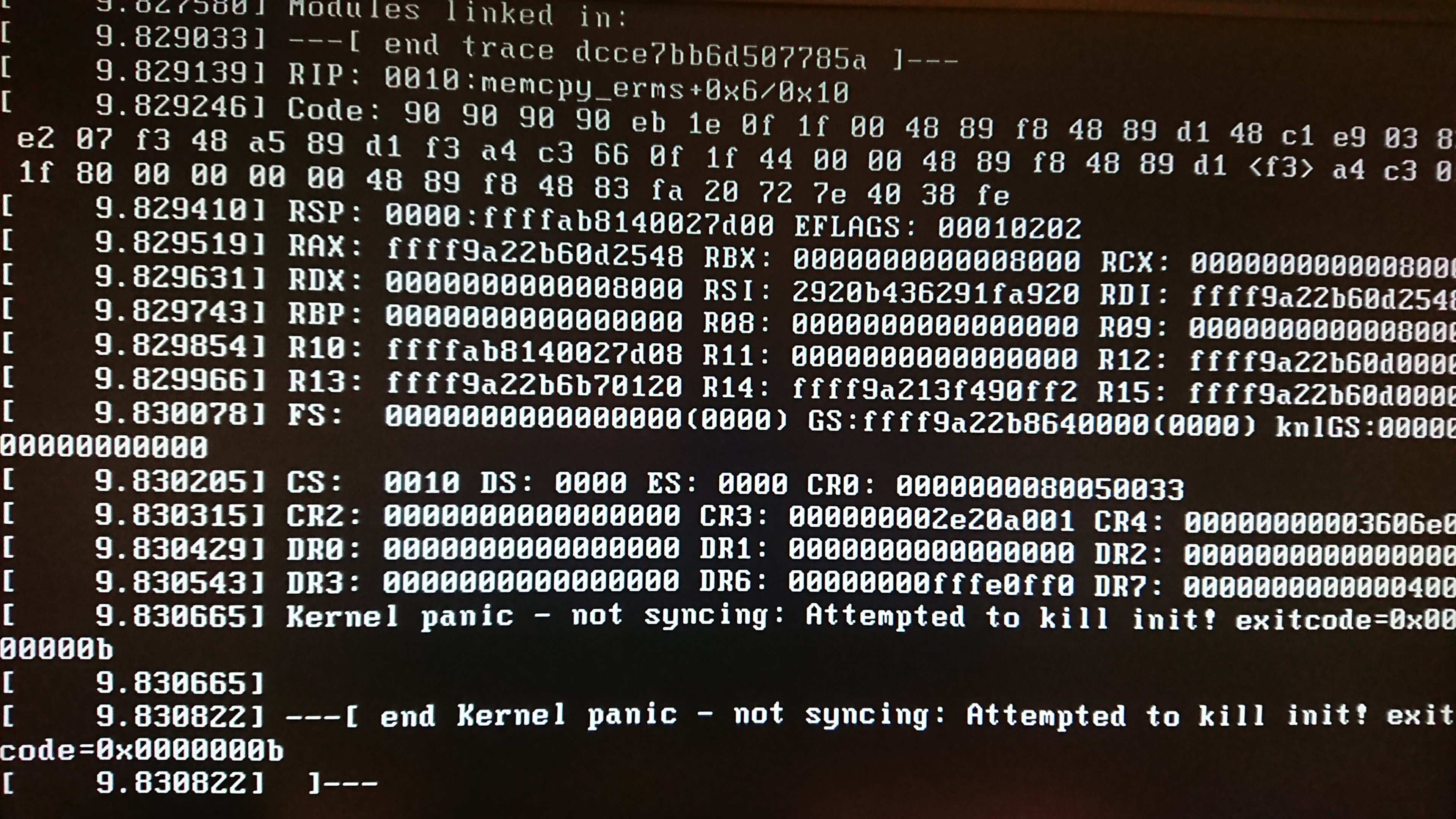

Ok, auch mit der Computerbild Notfall-DVD stürzt er ab:
Ist natürlich ein Risiko mit instabiler Kiste, aber ein zurückflashen ist möglich,
es gibt keine HInweise das es nicht geht. Die stehen dann nämlich dabei als Hinweis.
