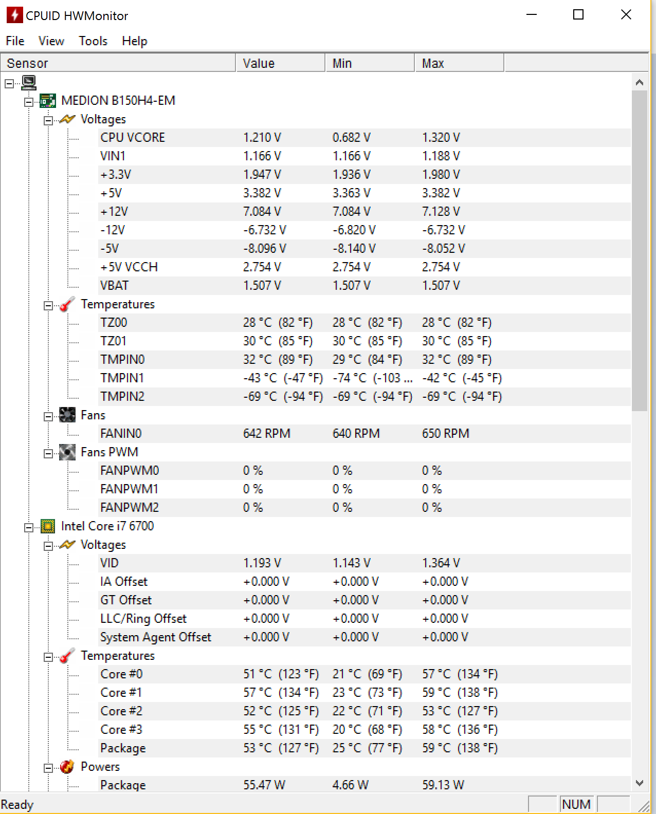

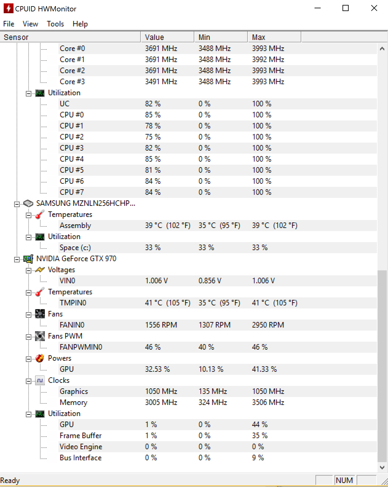

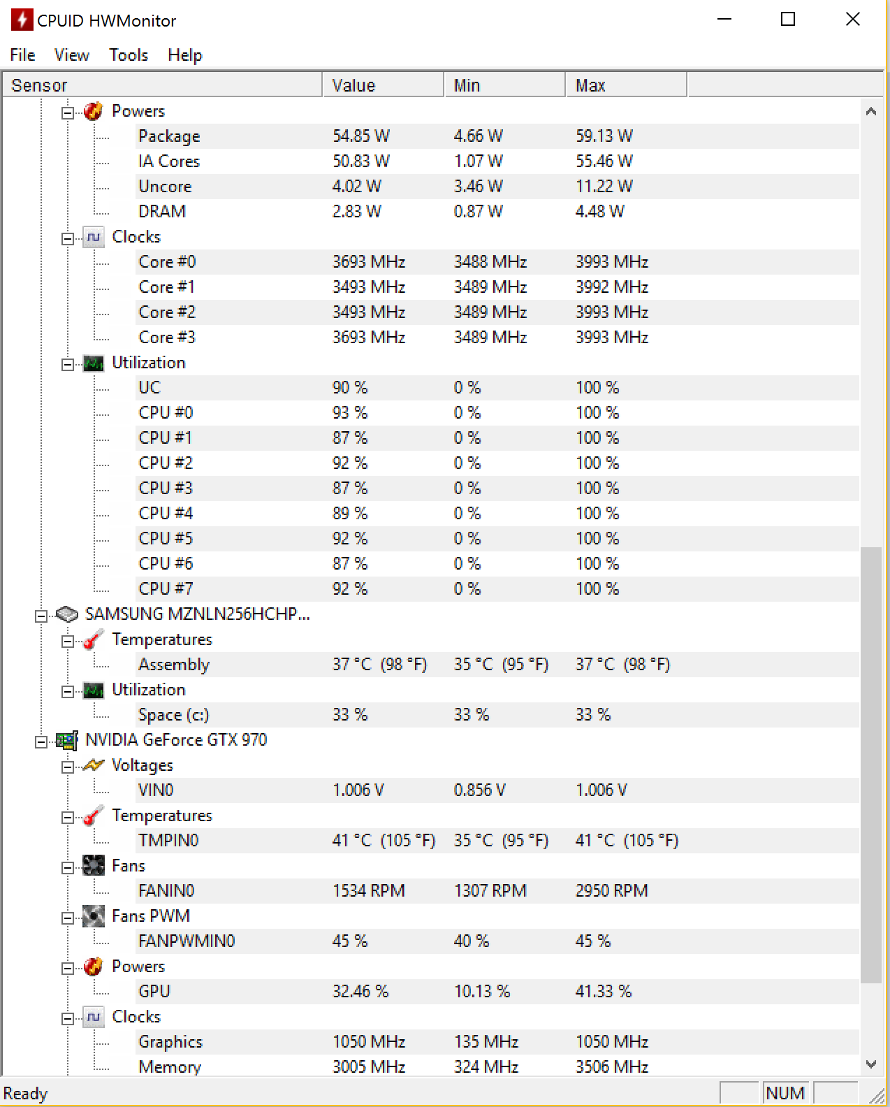

Hier noch mal paar Bilder gemacht während dem Rendern bevor es abgestürzt ist.

PC Daten :
i7 6700 3.4ghz
GTX 970
DDR4 16 GB Ram
Mainboard Medion

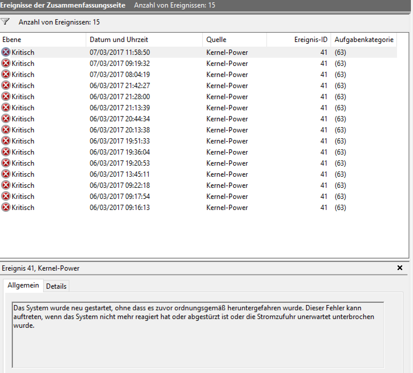

Stecke alles ab was du abstecken kannst und trotzdem Windows booten: Festplatten, Laufwerke, etc.
Dann spielen und andere Dinge die viel Strom brauchen versuchen um den Kernel Power 41 Fehler zu provozieren.
