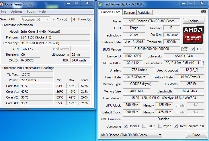

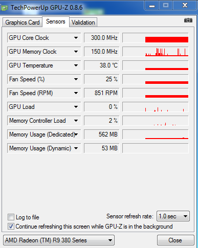

Informationen über Temperatur und VRAM-Usage, bei einem Spiel im Hintergrund:
