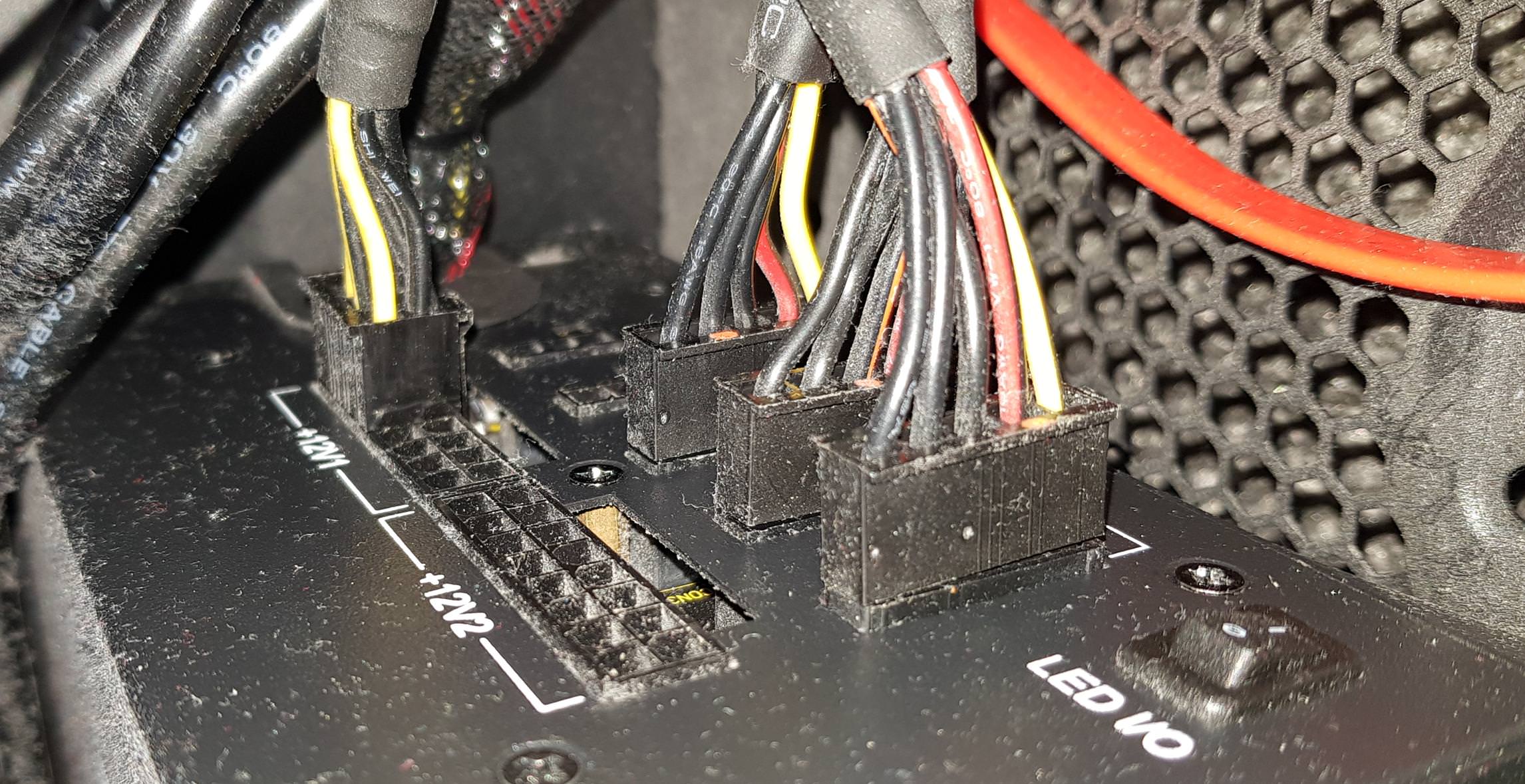

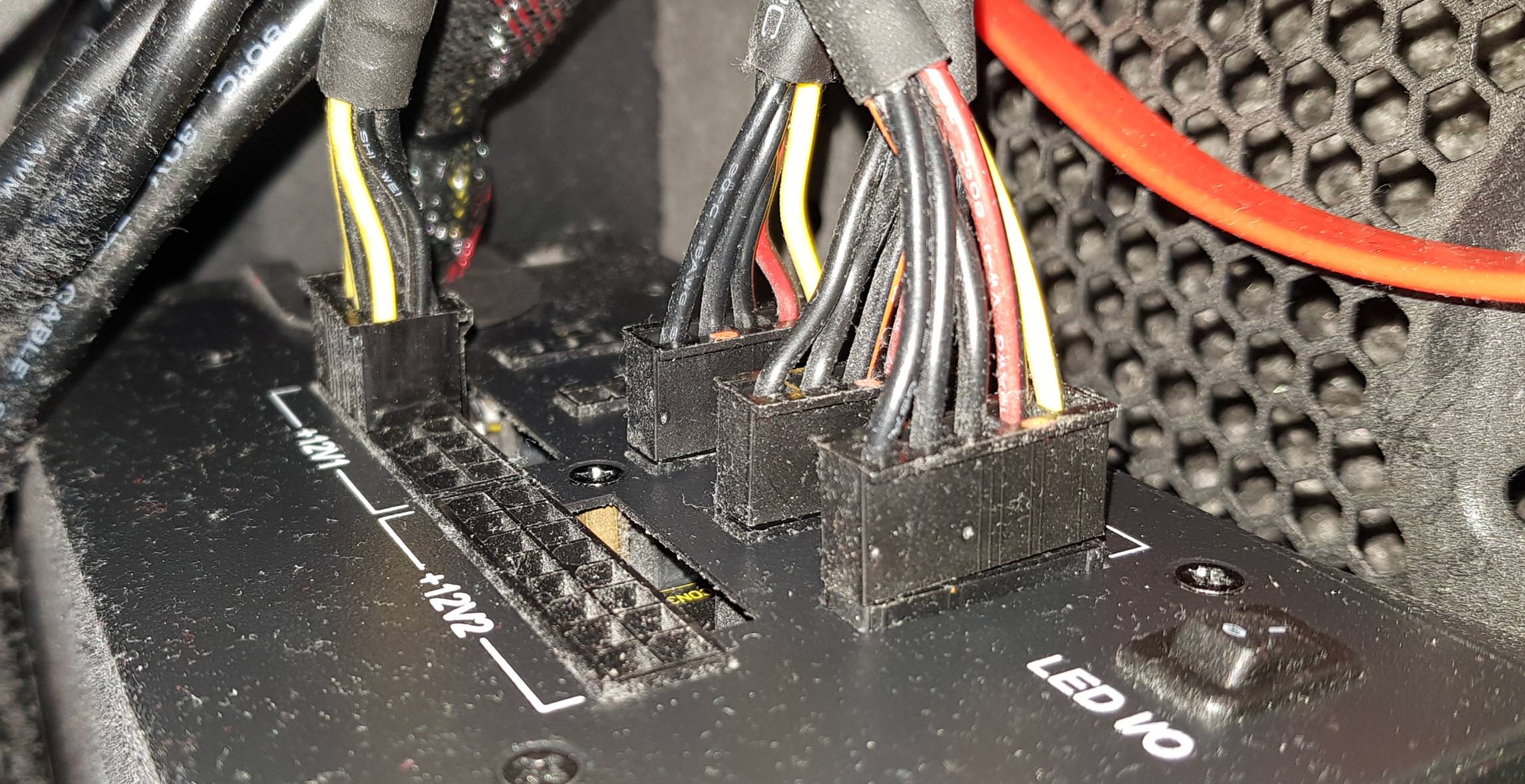

Auf welcher Schiene des Netzteils sind die beiden PCIe-Stecker angesteckt? Beide auf +12V1 oder je auf V1 und V2 verteilt oder alles auf V2?
Darlis schrieb:
Du hast die Probleme sei einem 3/4 Jahr und die Grafikkarte seit 9 Monaten... Zufall?
@darlis

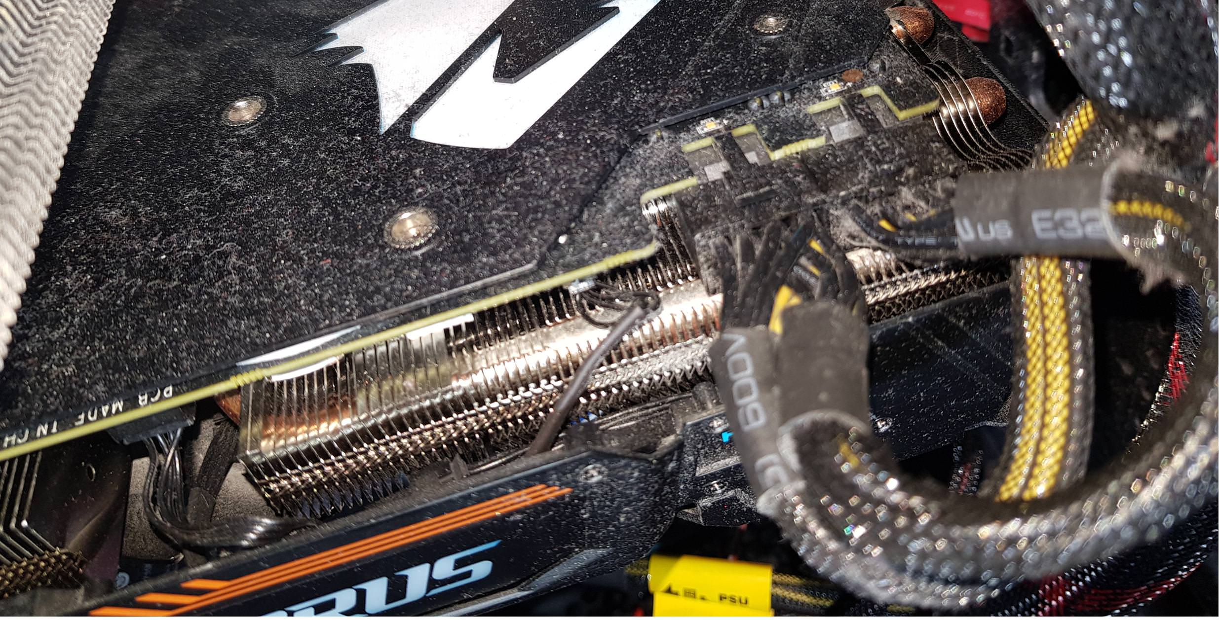

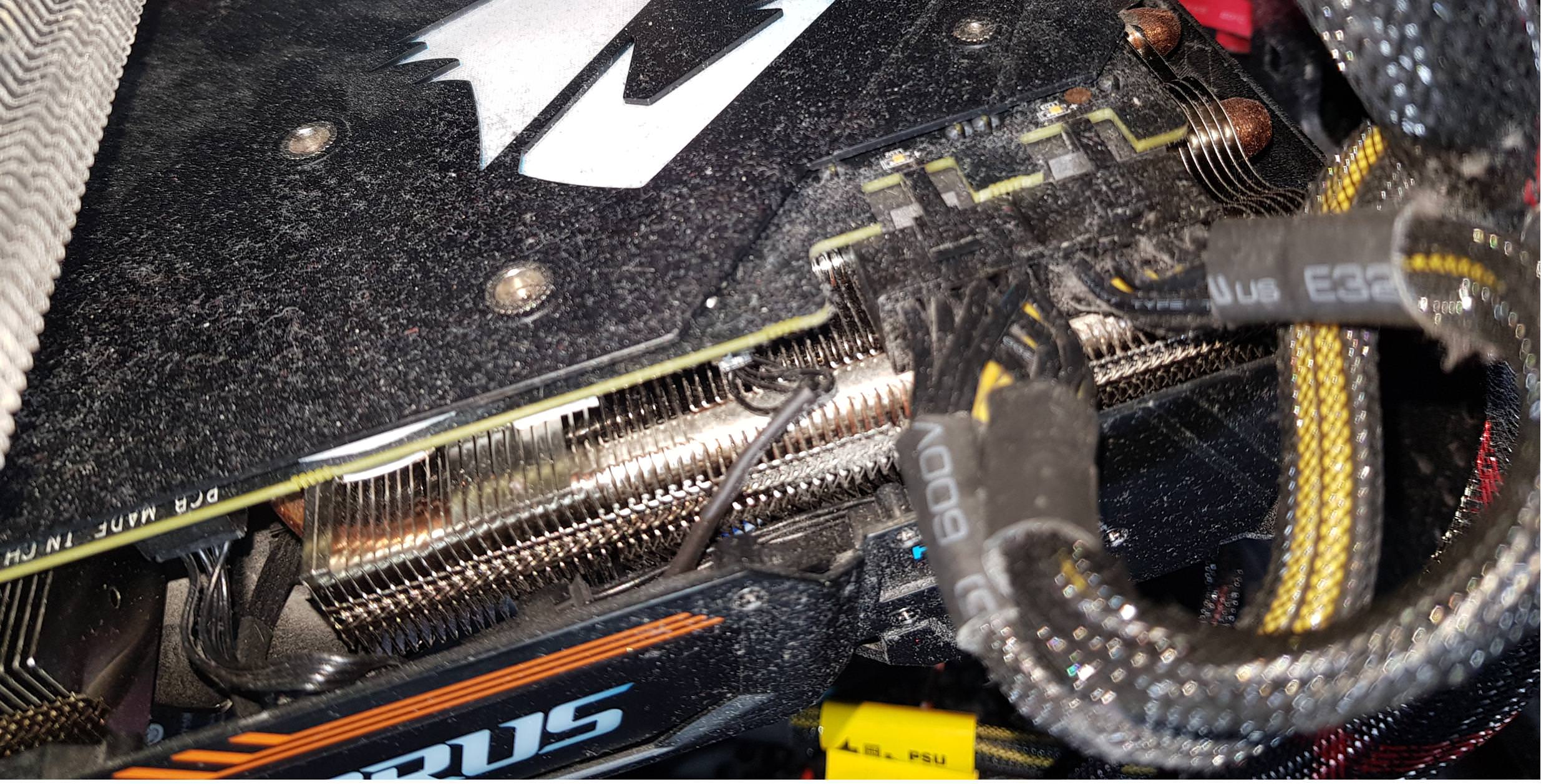

Die 1080Ti hat 8 & 6-Pin PCIe Stromanschlüsse. Auf deinem Bild ist nur einer davon im NT gesteckt. Fehlt der 2. oder hast du eine andere Version der Graka? Eventuell eine ohne "Ti"?
Ich habe sicher eine 1080 Ti, sehe am NT auch keinen Stecker rumhängen?..
Hier auch ein Bild.
Ah, das ist gedoppelt. In der Beschreibung liest sich das als wären die einzeln.
Hier wäre die Möglichkeit, ein weiteres PCIe-Kabel an den 12V2 des NT und den 2. PCIe-Anschluss der Graka zu stecken, um die Last anders zu verteilen.
