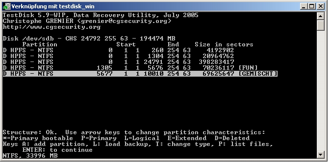

Mit Testdisk hab ich mal gesucht, und siehe da. er findet meine alten Partitionen D+E mit richtiger Größe (würd ich sagen) und auf jeden FALL mit richtigen Namen.
Das macht mir Hoffnung dass die Daten noch da sind.
Auch mal mit P für LISTE die Patition durchsucht. Sehe alle DATEN.

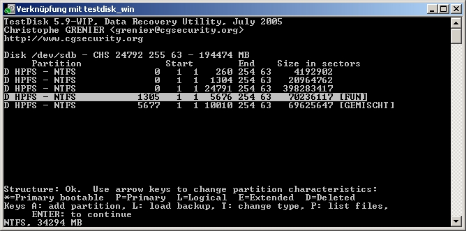

Ich weiß jetzt nicht ob du mit der Festplatte bootest.
Es werden alle als gelöscht im Moment angezeigt.
Wenn ja teile es mit (Wichtig).
Du hast die Möglichkeit noch eine Partition wiederherzustellen.
Wäre die zweite von oben.
Teile mal mit ob du das möchtest oder dir nur die 2 reichen.
Auch wichtig ob du von der Festplatte bootest.
Setze die Partition Fun und Gemischt mal auf L.
Ist der Buchstabe ganz rechts.
Der ist jetzt im Moment D = gelöscht.
Geht mit dem Links und Rechtspfeil.
Teile es mir mit und setze einen Screenshot.
Viele Grüße
Fiona

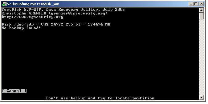

wenn ich FUN auf L setzte kommt Bild 1

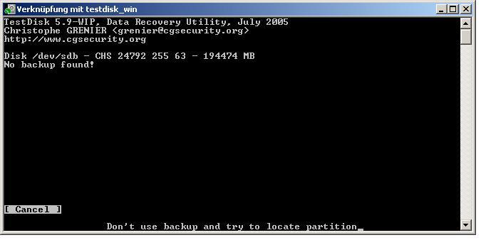

wenn ich GEMISCHT auf L setze kommt Bild 2
was tun? :(
Du machst wahrscheinlich einen Fehler.
Schaue mal was ich geschrieben habe;
Viele Grüße
Fiona

Hast Recht!
Soll heißen;
"Ist der Buchstabe ganz links."
Habe ich wohl übersehen :rolleyes:
Du sollst ja nicht L drücken für Logical sondern das mit dem Links und Rechtspfeil auf der Tastatur ändern.
Wenn du zum Beispeil die nach Rechts-Pfeiltaste drückst, dann ändert sich das.
Da es sich um logische Laufwerke handelt muß dieses für beide Partitionen auf L mit dem Rechts-Pfeil gesetzt werden.
Gruß Fiona

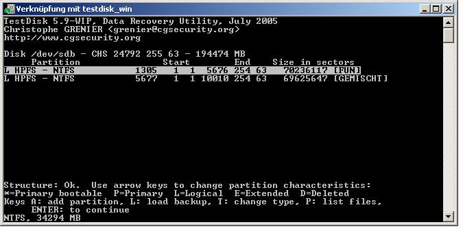

Hi,
ist ja echt tricky :) da schaute ich nicht hin am RAND :)
Ok nun hier der näxte Screen
Bestätige jetzt mit Enter.
Gehe dann mit dem Pfeil auf [Write].
Bestätige dann mit Enter und y.
Beende Testdisk.
Starte den Computer neu und überprüfe das Ergebnis.
Achte auf chkdsk bei Systemstart.
Kannst du normal durch beliebigen Tastendruck innerhalb von 10 Sekunden abbrechen.
Teile es mit.
Viele Grüße
Fiona
