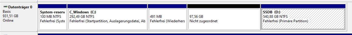

hallo, hab die Platte meines Betriebssystems (Win10) geklont, um auf eine SSD umzuziehen.
Die neue SSD besteht nun aus 5 Teilen (A-E)! - siehe Screenshot
A: System-reserviert
B: Betriebssystem Windows 10, Laufwerksbuchstabe C
C: Wiederherstellungspartition
D: nicht zugeordnet
E. Daten-Partition, Laufwerksbuchstab D
meine Fragen:
1. der nicht zugeordnete Teil (97,56 GB) soll dem Betriebssystem C oder Daten-Partion D zugeordnet werden. Funktioniert über die Datenträgerverwaltung nicht (C kann nicht vergrößert werden, ist ausgegraut - wohl weil er nicht unmittelbar neben der Partition C liegt). Wären ja sonst knapp 100 GB verschenkter Speicherplatz. Die Datenpartion 540 GB kann ebenfalls nicht vergrößert werden.
2. Beim Booten kommt der Bootmanager (Auswahl Windows 10 oder Windows 7). Ein Windows 7 ist aber nicht mehr vorhanden. Kann ich die Meldung ausschalten? Hängen die Partitionen "System-reserviert" oder "Fehlerfrei (Wiederherstellungspartition) damit zusammen? kann eine davon gelöscht werden?
DANKE

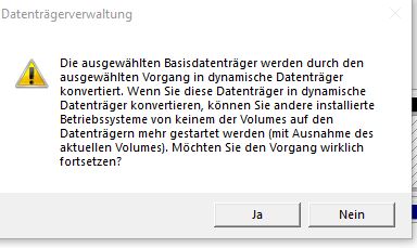

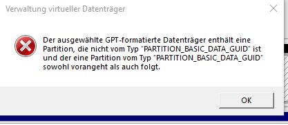

wenn ich aus dem nicht zugeordneten Teil eine Partition erstellen will, um sie dann zu D hinzuzufügen kommt das:
Auf C bekommste es nicht, da dazwischen die 491 MB Partition liegt.
Diese müsstest du also erst ebenfalls löschen.
Auf D solltest du es eigentlich bekommen. (Oder muss die dafür hinten anliegen?)
Und sonst z.b. mal Partition Wizard verwenden. Die Partitionsprogramme schaffen oftmals was der Windowseigene Dienst verweigert.
das ist ja auch falsch. Du musst D auswählen und Partition vergrößern wählen.

Zu 1.
C: vergrößern geht nicht wegen der "Wiederherstellungspartition", richtig erkannt.
D: vergrößern geht nicht weil der freie Speicher links und nicht rechts davon liegt.
Tools wie:
https://www.computerbase.de/downloads/systemtools/festplatten/minitool-partition-wizard-free/
können das. Dauert aber weil die auch nur D: nach links verschieben um dann zu vergrößern.

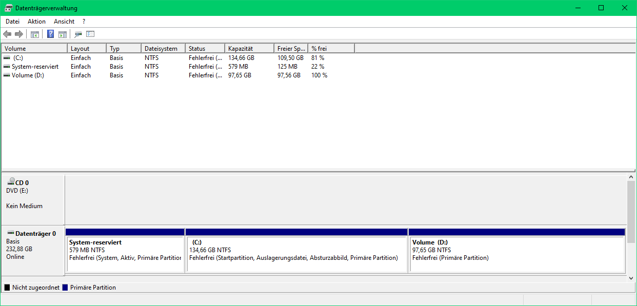

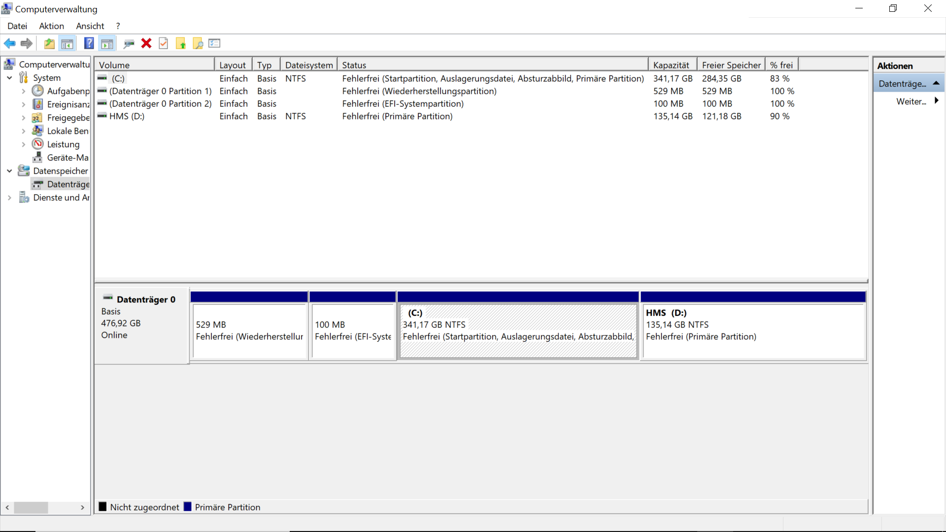

Die ewige Klonerei ist na klar auch nicht immer das Wahre.
Du hast ja schon seit Windows 7 immer nur geklont und noch nie Windows 10 sauber clean installiert.
Hast ja eine alte MBR Modus Win7 Installation mit 100MB Systemreservierte Boot-Partition am Anfang.
Ein Uefi Mainboard und neue CPU wirst du doch auch bestimmt inzwischen haben.
Selbst im MBR Modus gab es bei Windows 10 vor 5 Jahren schon eine 500MB Systemreservierte Partition.
Jetzt bei Windows 10 1093/1909 ist die schon 579MB und irgendwann beim nächsten Upgraden gibt es bestimm bei dir auch Probleme mit der kleinen 100MB Partition von Windows 7 die Windows 10 jetzt weiter verwendet.
Screen von MBR Modus und Uefi Modus 1903/1909
