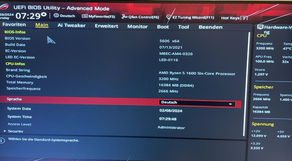

Vom Mainboard gäbe es ein 2023er Update, wenn ich das richtig sehe oder:
mach mal das BIOS Update, die Dumps könnten auf RAM Probleme hindeuten.
Die ersten Ryzens hatten ja RAM Probleme, vllt bringt das BIOS etwas. Sonst mal einen 5600 probieren, der bringt knapp 40% Zugewinn an Performance und einen besseren Speichercontroller (vorher auf jeden Fall BIOS Update machen)
Reaktionen: Terrier

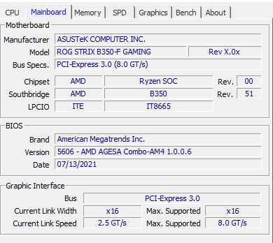

Zur Zeit hast Du das Bios 5606 vom 13.07.21 auf Deinem Rechner
Machine ID Information [From Smbios 2.8, DMIVersion 0, Size=2455]
BiosMajorRelease = 5
BiosMinorRelease = 13
BiosVendor = American Megatrends Inc.
BiosVersion = 5606
BiosReleaseDate = 07/13/2021
SystemManufacturer = System manufacturer
SystemProductName = System Product Name
SystemFamily = To be filled by O.E.M.
SystemVersion = System Version
SystemSKU = SKU
BaseBoardManufacturer = ASUSTeK COMPUTER INC.
BaseBoardProduct = ROG STRIX B350-F GAMING
BaseBoardVersion = Rev X.0x
Es gibtVersion 6203 10.72 MB 2023/08/11
https://www.asus.com/de/supportonly/rog strix b350-f gaming/helpdesk_bios/
Reaktionen: Terrier

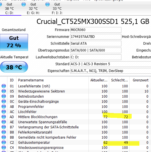

* CrystalDisc sieht doch soweit okay aus oder?

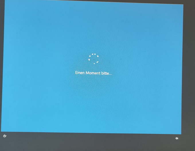

Ungewöhnlich und so auch noch nicht dagewesen ist dieser Screen, nachdem man sich in Windows angemeldet hat. Kennt den wer? Man sieht, dass der Bildschirm nicht ganz ausgefüllt wird. Kenne ich so sonst nur, wenn ein neues Windows Update installiert wurde und man durch die Neuerung geführt werden kann.

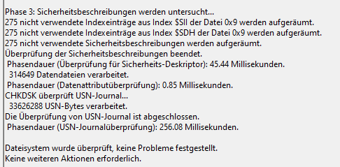

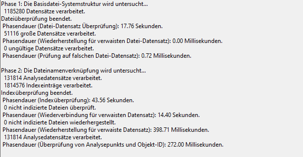

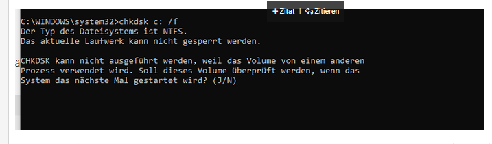

Meine C Festplatte ist nur 244Gb groß. Der CHKDSK Check dauerte daher nur 2 Minuten oder ist das zu schnell?
Hier das Protokoll; keine Fehler

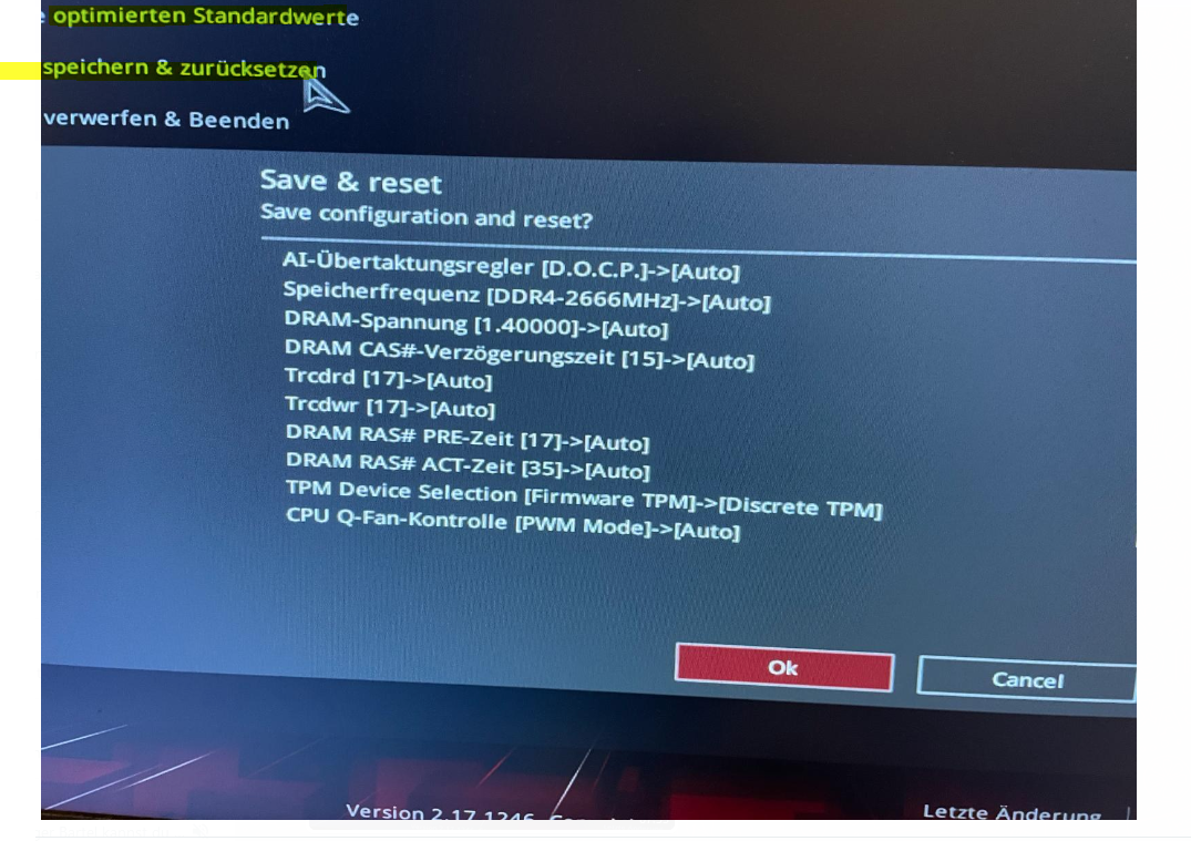

Habe nun hoffentlich korrekt das BIOS Resett durchgeführt.
So sah es vorher aus
Ich bin dann erst auf "Laden optimierter Standardwerte" gegangen, um diese dann abzuspeichern und entsprechend zu booten.
Korrekt?
Fällt an den Einstellungen etwas auf?
Grummel-Brummel-Knatsch…
Das CMOS sollst du nach Handbuch resetten. Das BIOS kann man nämlich nicht resetten.
Dann im unteren Bild erst den oberen und dann den unteren Gelben.
Anschließend wieder ins BIOS und nötige oder sinnvolle Einstellungen ändern. Evtl. Bootreihenfolge; keine Booten vom Netzwerk, oder da mich immer nervt dieser Logo-Screen

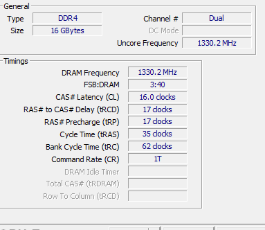

Ich wollte jetzt zwei volle Tage schauen, was nach dem CMOS Resett passiert.

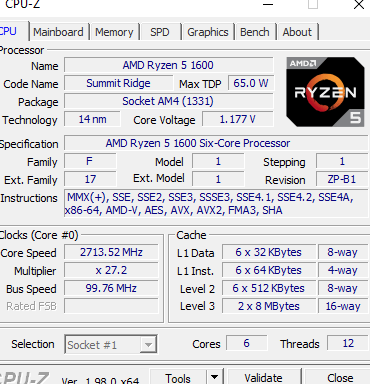

Das waren die bisherigen Werte, die nun auf default gesetzt wurden
Seit mehr als 48 Stunden kein Bluescreen mehr.
